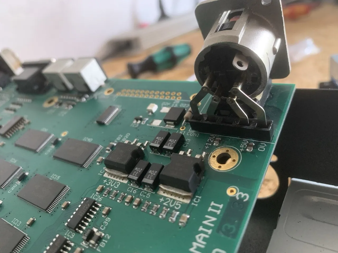

    nochmal eine Frage zur lieben Frog: Mir ist aufgefallen, dass die Displays am Pult flackern, wenn ich am Stromstecker (4pol XLR) wackle. Jetzt würde ich den Anschluss am Pult gerne tauschen, bekomme die Armatur aber nicht von der Platine gelöst und bin auch etwas ratlos, wie ich die neue verbinden kann. Hat jemand einen Tipp?
    Hier noch ein Bild vom ist-Zustand:

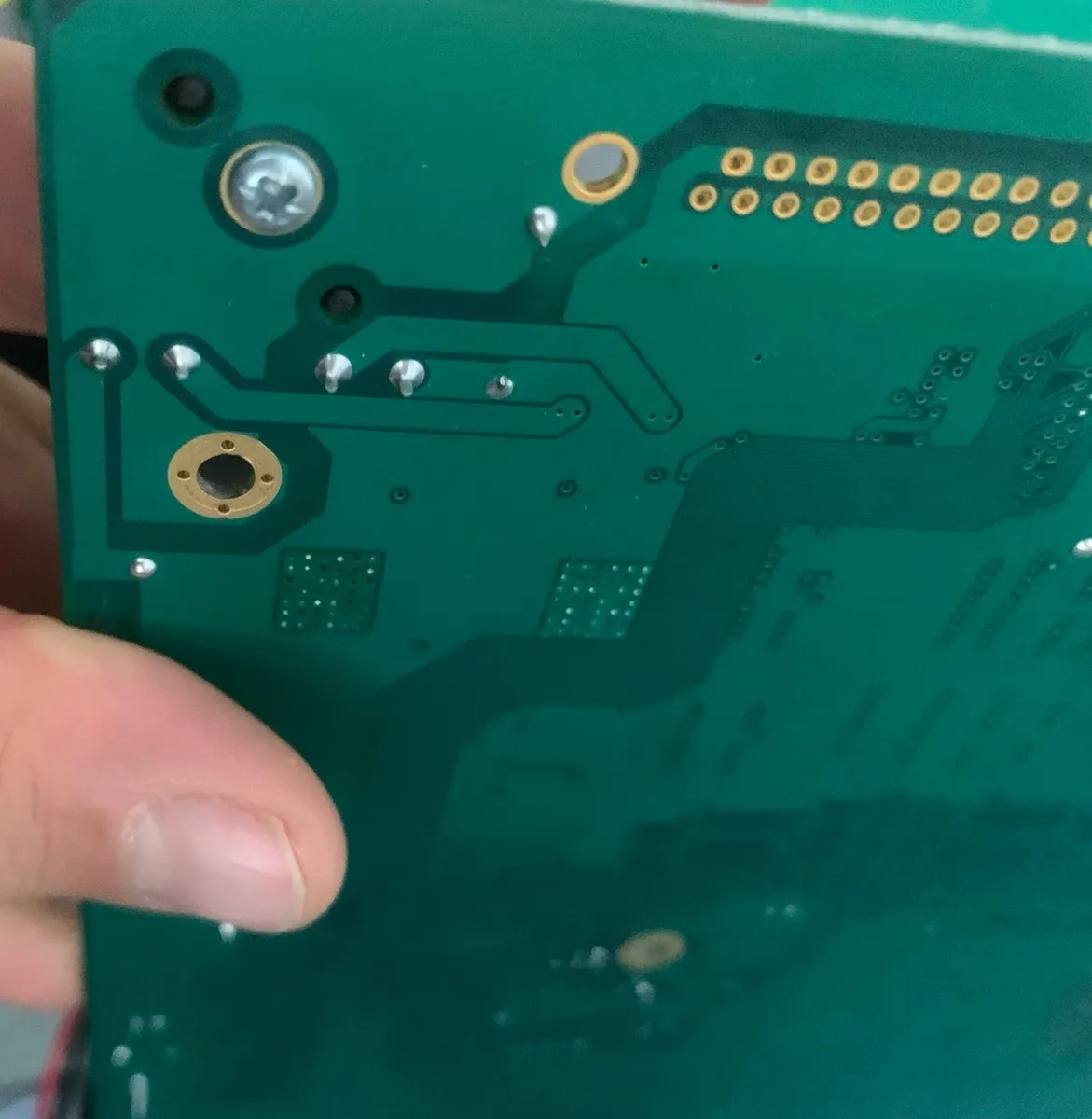

    Wie sehen denn die Lötstellen aus (andere Seite der Platine)? Eventuell hilft nachlöten. Ansonsten besorg dir einen Absauglötkolben und Entlötlitze, damit geht's. Du solltest sowas schon mal gemacht haben...

    Vermutlich sind nciht die vier Beinchen der Anschlüsse das Problem, sondern die Buchse wird mechanisch noch mit der Platine verbunden sein. Im besten Fall geschraubt oder großflächig eingelötet.
    Aus meiner Erfahrung heraus würde ich ein Problem an der Buchse selber für relativ unwahrscheinlich halten. Entweder die Lötstellen der Anschlüsse oder eher ein Problem mit dem Kabel auf der Seite des Netzteils.

    Erst mal mit der Lupenlampe oder einer guten Handykamera mit Zoom die Lötstellen und Leiterbahnen rund um die Buchse anschauen. So eine XLR4 ist relativ grobe Elektromechanik, da geht eigentlich selten was kaputt. Vermutlich eher eine gerissene Lötstelle oder Haarriss in der Leiterbahn. Muss auch gar nicht an der Buchse selber sein; diese besch..e Konstruktion überträgt die Kräfte wenn jemand am Kabel rupft direkt auf die Platine...

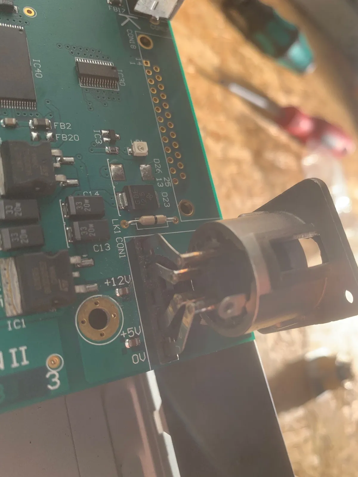

    TomyN Die Buchse liegt in einer kleinen Kunststoffmulde, die auf die Leiterbahn geschraubt ist. In der Kunststoffmulde war die Buchse eingeklebt, der Heißkleber hat sich aber gelöst. Die Buchse is aber auch mit dem Gehäuse verschraubt.
    Auf dem ursprünglichen Bild hat man es nicht gut gesehen: die Buchse hat fest verbunden so Fahnen, die auf einen Sockel auf der Platine laufen. Möglicherweise ist darin etwas korrodiert oder hat schlechten Kontakt? Aus dem Sockel bekomme ich die Fahnen bisher nicht raus...
    djvomght Die Löstellen sehen für mich gut aus:
    Ich werde als erstes den 4Pol XLR am Netzteil tauschen. Vielleicht hat jemand mit den neuen Bildern eine zündende Idee, was sonst das Problem sein könnte??

    Das ist kein Sockel, die Anschlussfahnen gehen durch: https://www.neutrik.com/en/product/nc4mdm3-h
    Wenn nicht gerade die Kontakte total vergammelt sind oder ein Kabelbruch im Stecker vorliegt ist das Problem ziemlich sicher woanders auf der Platine und wird nur durch die mechanische Belastung beim Bewegen des Steckers ausgelöst.

    Eventuell sind auch die Nieten lose?

    • 13. Oktober 2025 um 16:05
    Kann auch sein, ja. Aber das ist ja bei der Bauform mit einem spitzen Lötkolben ganz einfach zu beheben. Zu bedenken ist vor einem Austausch auch dass diese Flanschbuchse nicht mehr hergestellt wird und der Nachfolger nicht so aussieht als ob er mechanisch 100% kompatibel ist.

    schon mal mit 'nem Multimeter von den Pins der Buchse bis auf die Lötstellen an der Platine durchgepiepst ? Notfalls bis zum ersten bauteil piepsen.
    wenn das okay ist, dann den fehler mal am Stecker bis zum Netzteil suchen - das kann immer mal sein, daß da 'n kabelbruch im Kabel ist - liebend gerne immer nahe zum Stecker - lohnt dann einfach 5 cm vor dem Stecker abschneiden und Stecker neu drauflöten.

    Wenn ich mir die Fotos so anschaue: Die Verbindung von den Kontakten der Buchse zu den Lötfahnen sieht aus wie genietet, könnte eine Fehlerquelle sein. Abhilfe könnte möglicherweise ein Klecks Lötzinn sein. Das Gegenstück, den XLR- Stecker würde ich auf alle Fälle auch überprüfen.
    Wenn alle Stränge reißen: Die Buchse sieht aus wie eine normale Neutrik, eine solche sollte also in die Bohrungen im Gehäuse passen. Verbindung zur Leiterplatte kann man mit Schaltdraht herstellen, das würde gleichzeitig die Lötstellen und Leiterbahnen dort entlasten.
