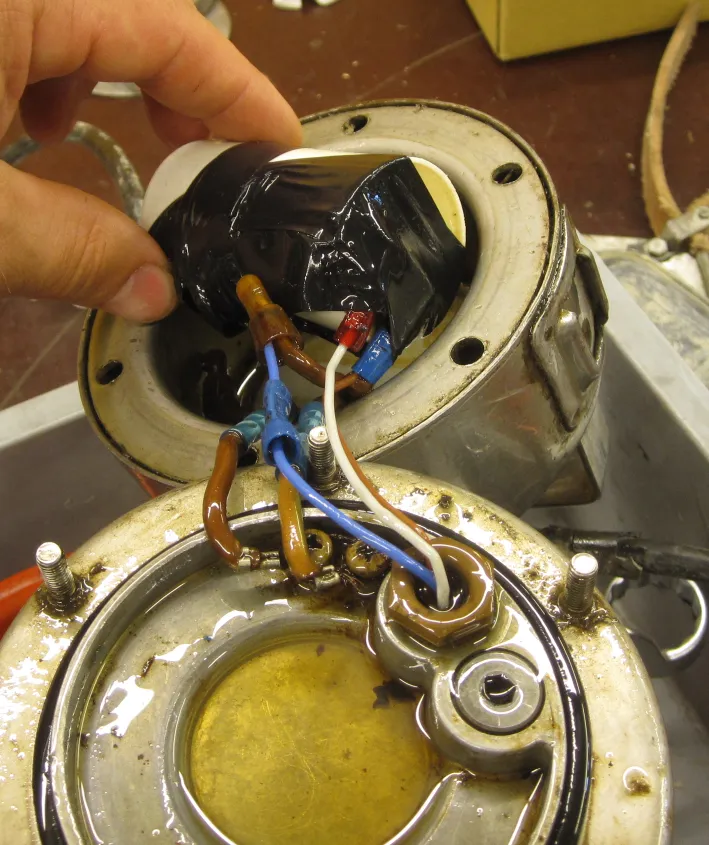

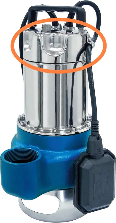

    Umgebungsbedingungen / Einbauort: im Ölbad...
    Die Reparatur einer Tauchpumpe steht an und diese Quetschverbinder sind einfach nicht servicefreundlich:
    Der Italiener hat halt kaum Platz gelassen für die Kabelführung bei seinem Engineering

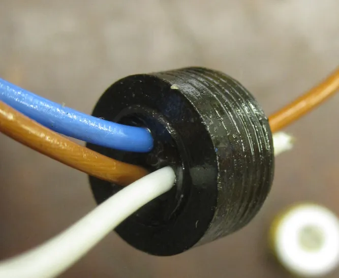

    Die 221-412 von Wago kommen der Sache am nächsten, weissen aber auch eine Breite von 8mm auf. Ich werde die mal besorgen und anschauen. Eine Gelbox oder Schrumpfschlauch ist nicht nötig. Das Öl kommt sowieso überall rein.
    Das Problem beim Zerlegen ist, dass die 3 Litzen zur Motorwicklung hin (braun, weiss, blau) durch einen Mehrfachdichteinsatz hindurch müssen. Das geht nur, wenn nichts an der Litze verbaut ist. Nicht mal eine unisolierte Aderendhülse passt da durch.
