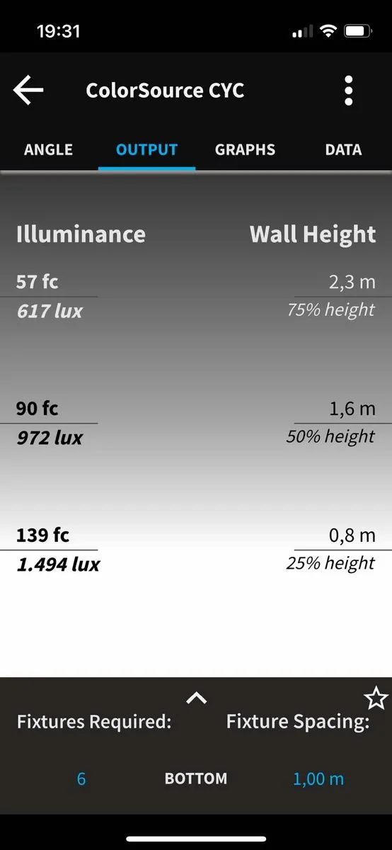

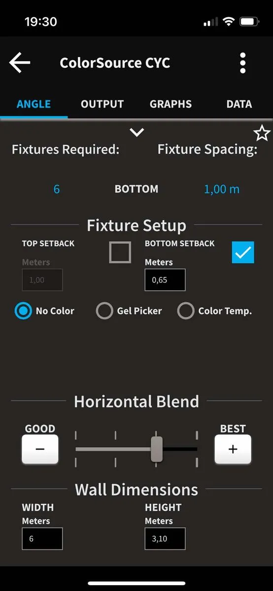

    • 27. November 2024 um 19:31
    Ansonsten heir mal die Berechnung für den ETC ColorSource CYC für die 6m Wand.
    Habe Oben / Unten vertauscht, macht aber nix, drehste das zweite Bild einfach um.
