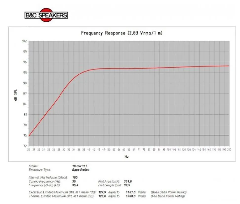

    Um dafür mal ein Gefühl zu vermitteln was physikalisch möglich ist und was nicht:
    Nehmen wir mal ein "etwas" besseres 18" Chassis als das Verbaute, nämlich ein B&C 19SW115 und stecken das in ein passendes Gehäuse.
    Dann sehen wir dass dieses Chassis in der vom Hersteller vorgeschlagenen 150L Box und auf 35 Hz abgestimmt bei 1161 W auf echte 124,9 dB/1m im typischen Frequenzbereich (Bass) kommt.
    Wie soll da ein verhältnissmäßig eher "preiswertes" Chassis im Bassbereich um 6dB lauter spielen?
    Das ist aber schon ein eher teures Chassis das recht großen Hub kann.

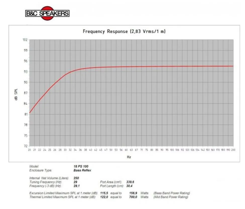

    Vergleichen wir mal ein einfacheres 18" Chassis des selben Herstellers, zb- Das B&C 18PS100 damit:
    Hier sehen wir, dass diese Chassis im für ein Basschassis relevanten Bassbereich sein Auslenkungslimit bereits bei 115,5 dB/1m und einer Leistung von 156,9 W erreicht.
    Mit einem höheren Tuning in kompakteren Gehäusen kann man auch noch etwas mehr Maximalschalldruck im Nutzbassbereich erzeugen. Aber wenn man nicht darauf aus ist, eine zu hoch abgestimmte "Dröhnbox" mit einem für die hohe Tuningfrequenz zu großem Volumen zu erhalten sind keine Wunder in Bezug auf den maximalen Schalldruck zu erwarten.
    Ich hoffe damit wird einigermaßen verständlich, wieviel Wunschdenken das ist mit einer einzelnen günstigen 18" Bassreflexbox 131 dB/1m erreichen zu wollen.
