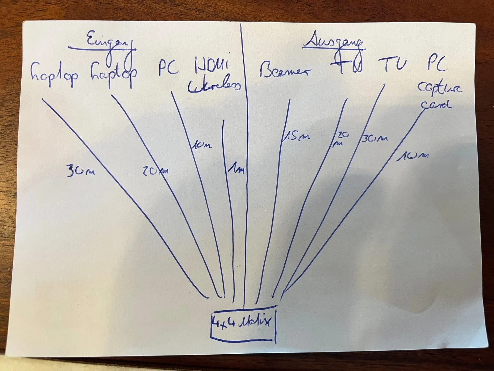

    Aktuell gibt es ab und zu greenscrens auf der Capturecard und auf dem beamer und die matrix reagiert manchmal nicht auf umschaltbefehle oder nur teilweise (schaltet nur den beamer frei aber nicht den tv ausgang)
    Ich hoffe das bild hilft es zu verstehen.

    Bei den Fehlern würde ich auch die Matrix ersetzen.
    Was sicher nicht optimal ist, sind die 30m HDMI Kabel für den Laptop.
    Ist das ein Kupferkable oder etwas anderes?
    Ich würde das System auf Full HD fahren und das sauber via EDID Management lösen.
    Bei der HD Wireless Strecke braucht es vermutlich ein EDID Manager auf der Quellen Seite, da das normal nicht übertragen wird.

    Währe es sinnvoll bei den Kabellängen auf eine andere Kabelart zu gehen wie zb sdi oder HDbaset?
    Du hast uns noch nicht verraten, was das momentan für Kabel sind. Bei 30 m Kupfer sind Probleme vorprogrammiert. AOC Glasfaserkabel gibt's bis 100m und geht auch bei 8k problemlos, ist für das Protokoll transparent und relativ günstig. Das wäre meine Empfehlung, wenn eh alles HDMI ist.

    • 27. April 2025 um 12:09
    Von denen gibt's keine 30m. Habt ihr die Verlängert? Das vergrößert die Probleme nur zusätzlich.
    Ich würde alles über 2m mit AOC machen. Vermutlich verschwinden die Probleme dann.

    Ok also optische kabel besorgen bei längen über 15m und ne neue HDMI matrix besorgen mit edid integriert.
    Danke für eure Hilfe
    2.200
    6.119
    • 27. April 2025 um 13:39
    Wie gesagt, ich würde schon ab spätestens 5m optische Kabel nehmen. Vor allem wenn mehr als 1080p drüber soll.

    Der Fehlet auf der Capture Card kann auch ein HDCP Fehler sein.
    Was wird abgespielt von den Laptops?
    Sind das alles Windows Geräte oder auch Apple?
    Ob HDBaseT oder optical ist mehr eine philosophische Frage in diesem Fall.
    Grundsätzlich finde ich HDBaseT besser, ist in der Übertragung von HDCP und EDID zuverlässiger, aber gerade im EDID auch nicht unfehlbar.
    Vorteil bei Lightware, man kann auch das HDCP managen.
