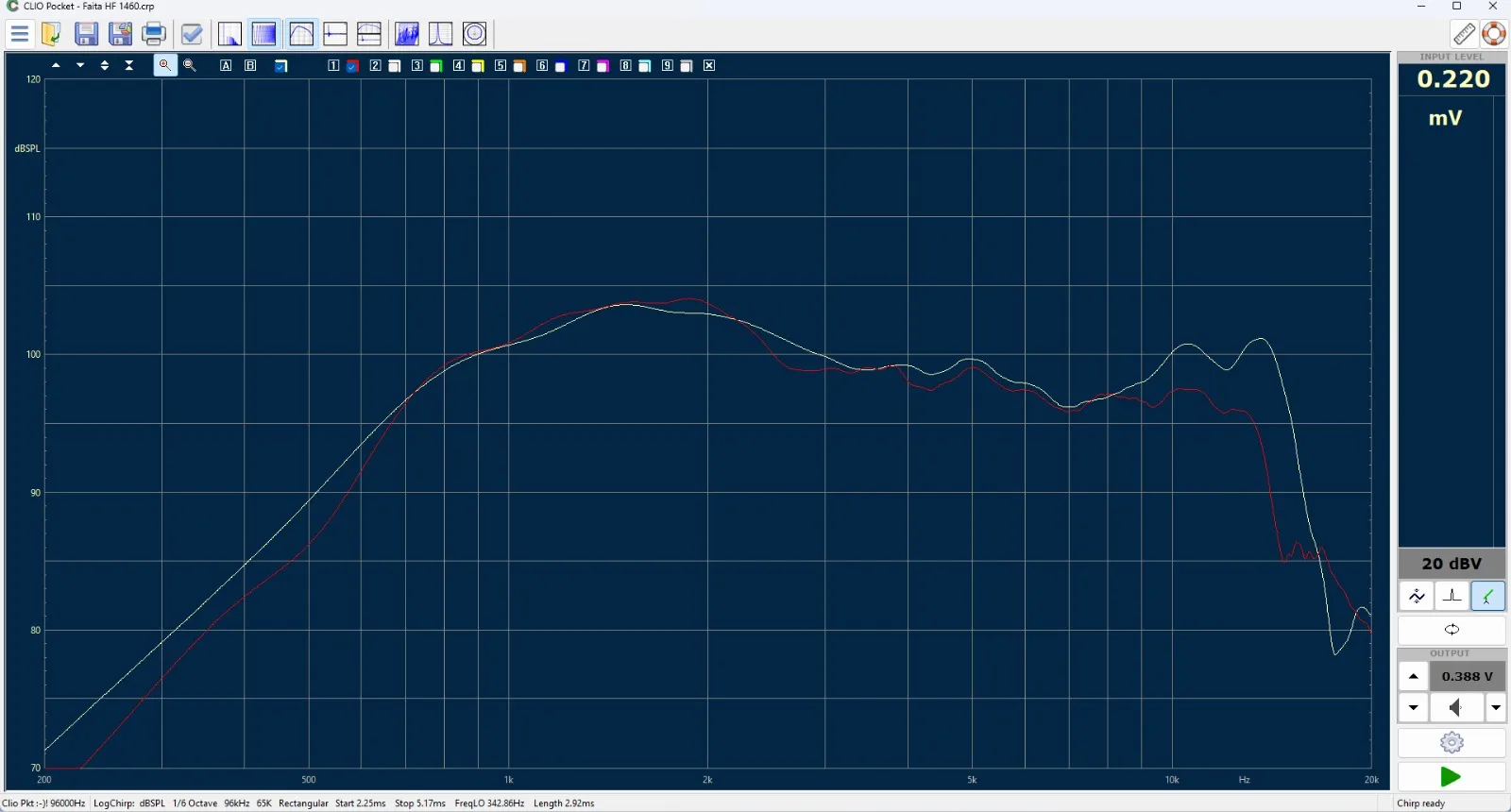

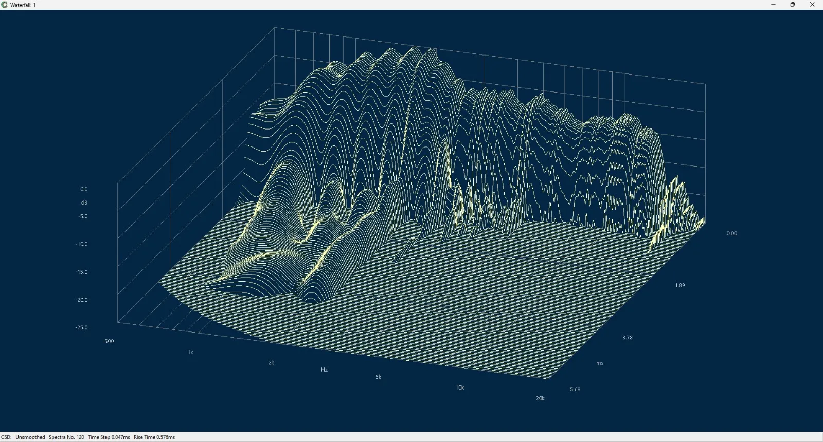

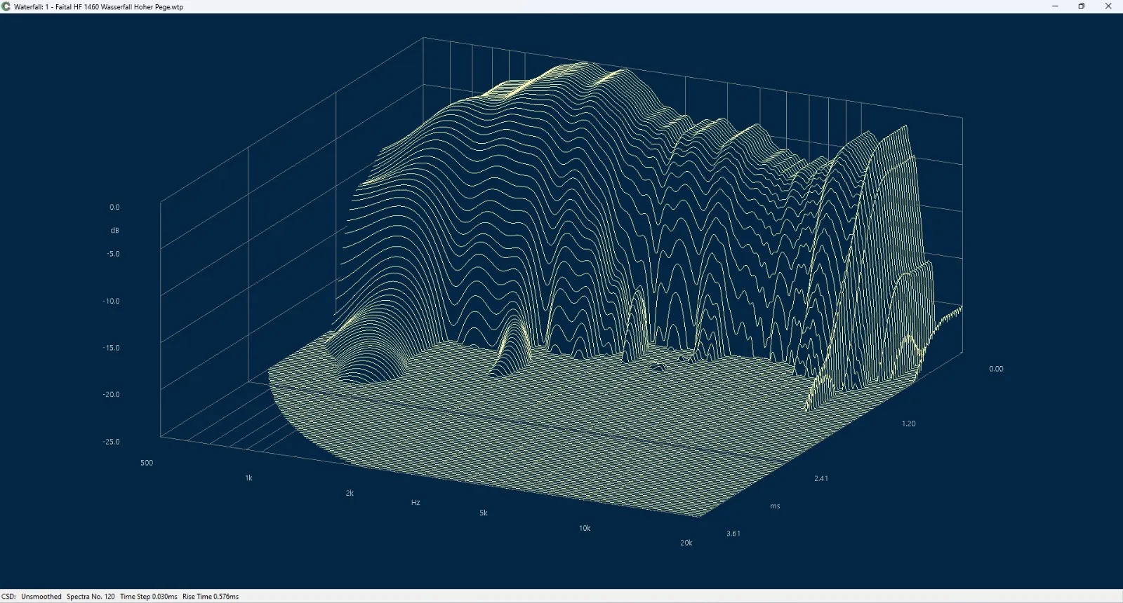

    Ich habe mal den Faital HF 1460 mit dem 18 Sound NSD 1480 N verglichen. Der untere ist der Faital.
    Gemessen am Beyma TD/385
    Hier ist ein ausführlicher Test vom Faital
    Test Bench: Faital Pro’s New HF1460 Pro Sound Compression Driver | audioXpress
    und vom Eminence
    Test Bench: Eminence N314X TeXtreme Compression Driver | audioXpress
    Einen Frequenzgang kann man mit Weiche oder DSP hinbiegen, aber beim Ausschwingverhalten trennt sich dann die Spreu vom Weizen. Da sind die derzeitigen Karbonmembranen eigentlich allen anderen überlegen, ausgenommen Beryllium.
    Gelb Faital, Rot 18Sound

    Ich bin von dem Faital auch sehr begeistert bisher. Die Sprachverständlichkeit und Auflösung sind schon wirklich gut. Man merkt, dass da wirklich wenig nachschwingt.

    Also bei mir macht der NSD1480N nicht solche Probleme, sieht in deiner MEssung aus, als wäre diese auch nicht reflexionsfrei (siehe Ripple untenrum).
    Gemessen am XT1464, 2m Abstand.
