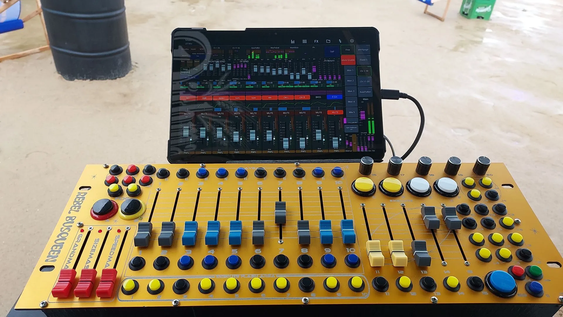

    Moin, ich habe mir diverse Regler in die Ansicht gelegt, nicht um damit etwas zu regeln,
    Sondern um ein bisschen Analog like schnell zu sehen was offen und was nicht offen ist.
    Ausserdem ist es auch zur Kontrolle, ob mein MIDI Controller auch wirklich zugreift.
    Die 6 Mute Buttons oben links geben mir auch eine gute Rückmeldung und zeigen mir an was ich am Controller gedrückt habe.
    Alles andere habe ich mit direkten Tastern am MIDI Controller, eine Taste eine Funktion.
    Z.B. EQ der dann mit 4 Potis und 4 Tastern unterstützt wird.
    manchmal sieht es auch bei mir so aus, wenn ich nur mir Tablett bei kleinen Sachen unterwegs bin.
    Dort hab ich für Record alles bereit gelegt.
    LG Rebecca
