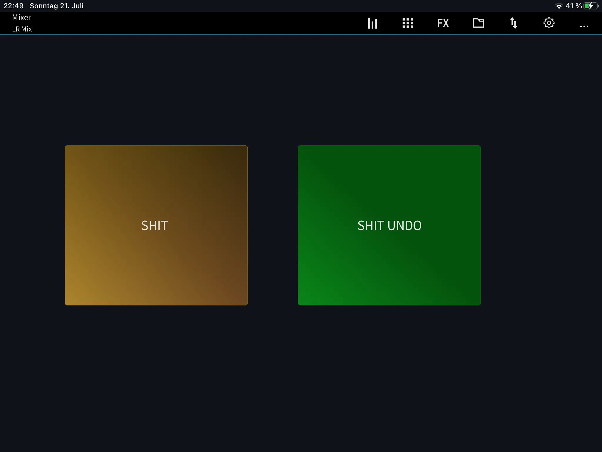

    Eine MS-Lizenz ist zwar auf eine e-Mail Adresse gefixt aber kann auf mehrere Endgeräte verteilt werden. Über einen Account des Community Servers kann man ein erstelltes Layout auf mehrere Endgeräte verteilen. Sollte das benötigte Kontingent die Anzahl der in der Lizenz erlaubten Endgeräte überschreiten, kann man mehrere Lizenzen erwerben und selbstverständlich auch darauf die Layouts über den Community Server verteilen. ;)

    Mit „normal“ sind wohl die Hersteller-Apps gemeint…
    Dazu möchte ich nochmals mein exemplarisches Werk in MS zitieren:
