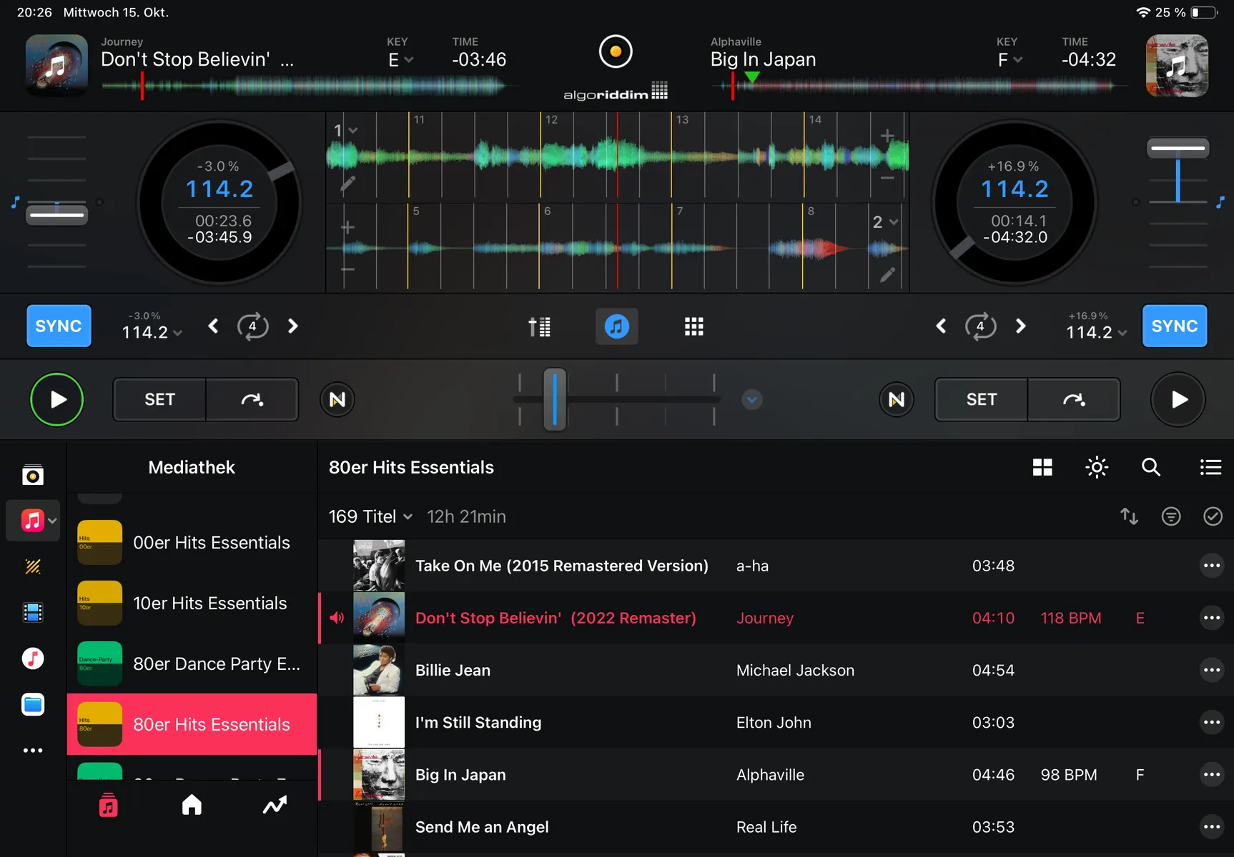

    schau dir mal DJay Pro an. Hier ein Screenshot von meinem iPad
    Die Software kann auch Ableton Link. Damit kannst du über eine IP Verbindung verschiedene Musiksoftware syncen.
