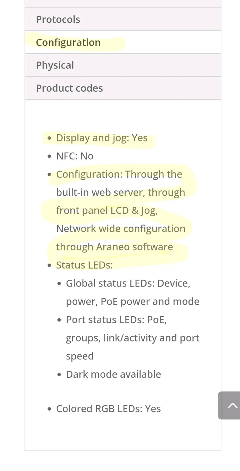

    V-Lans am Gerät konfigurieren können aber auch die nicht
    Einspruch😉
    GigeCore 30i - Pro AV network switch
    Luminex’s GigeCore 30i 10Gb Ethernet switch dedicated to AV integration, installation, and touring. With its 10Gb connectivity, GigaCore 30i allows full…
    www.luminex.be
    Der hat einen Push-Encoder auf der Front, mit dem das geht.
    Edit sagt dass die Vorschau ein falsches Gerät anzeigt, der mit Encoder im Link ist der Gigacore 20t
    Einmal editiert, zuletzt von ulf klüpfel (24. Oktober 2025 um 11:12) aus folgendem Grund: Linkvorschau irreführend

    wora Ich meine, dass nun alle verstanden haben, dass VLANs nicht dein Ding sind. Nimm's mir nicht übel, aber dann führe das Gespräch doch nicht noch mehr ins off-topic. Zum Thema hat es jedenfalls nichts beigetragen. Danke.
    @Luminex Community: ganz sicher, dass die VLAN-Port-Zuweisung beim Gigacore 20t über Encoder und Display geht? Ich lese immer nur Web-UI. Leider sind die Luminex Gigacore ggü. den Netgear M4250 sehr groß, besonders in der Tiefe.

    In der von mir beschriebenen Anwendung ist der 20t ausschließlich für temporäre Portnutzung. Da kann dann zum Abbau nach VA einfach alles entpatcht und resetet werden und es hat keinen Einfluss auf die dauerhaft benötigten fixpatches
