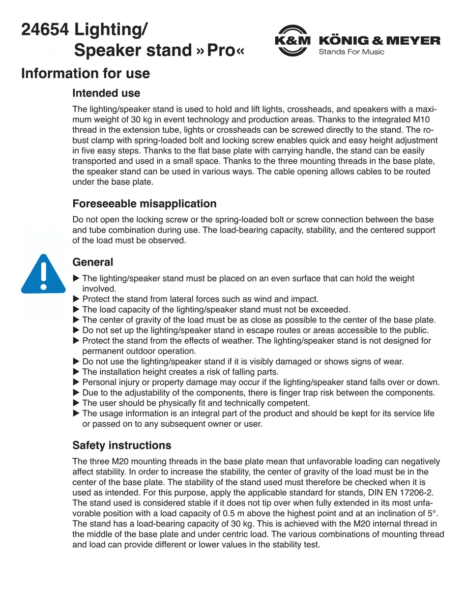

    Zitat von julian-k
    Eine Traverse ist nicht nur ein Aluminiumgitterfachwerkträger.
    Sorry, aber das ist Wortklauberei. Vor meinem geistigen Auge (und vermutlich auch dem des Textautors) taucht hier ein 4m langes Stück schwarze FD32 auf das mit Halfcouplern auf zwei 24654 geschraubt wurde und hinter dem DJ eine ganze Armada fröhlich vor sich hinwackelnde LED-Lampen trägt. Das ist tatsächlich Party-PA (und selbst da statisch indiskutabel).
    Mehr sage ich dazu nicht. https://www.k-m.de/produkte/boxen…raverse-schwarz
    Ist das dieser "Kreuzkopf", von dem die englische Übersetzung spricht? ^^
    Welche aber anders als in der Beschreibung nicht mit dem M10 Gewinde am Ende befestigt wird.
    Im übrigen hat auch das Ding mEn nichts auf Platte + Stange verloren. Da gehört ein stabiles Dreibein wie z.b. das 213 drunter.

    Zitat von julian-k
    Dann nimmste eben diese https://www.k-m.de/produkte/boxen…-schwarz?c=3496
    Was es statisch nicht besser macht. Es geht hier auch nicht um die Definition von "Traverse" sondern um die Frage (die zumindest beim Gebrauch durch Endkunden auch mal haftungsrelevant sein kann) in wie weit man sich auf die Aussagen der Kundenberatung und die Produktbeschreibungen wirklich noch verlassen kann. Das ist ja nicht nur bei K&M ein Problem.
