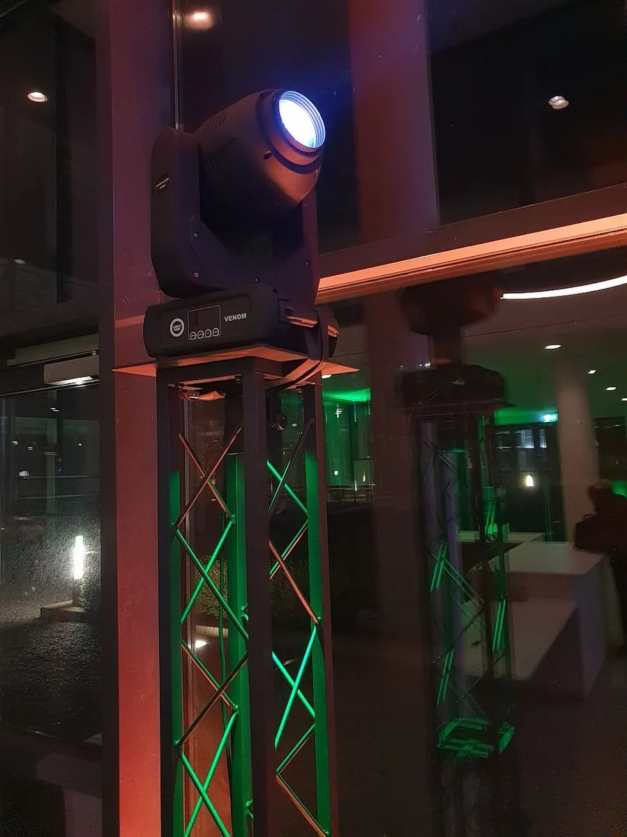

    Hab ähnliches wie folgt gelöst:
    Deko-Truss und 70x70 (oder wars ne 80x80cm?) Stahlplatte darunter (verschraubt mit Eigenkonstruktion).
    Hier mit 2x1 mtr. Stück (Höhe).
    Anmerkung: Das Bild zeigt nur den Testaufbau, hab später noch Löcher in die obere Platte gebohrt, um das ML zu verschrauben (statt Spanngurt).

    ...auf einem Stückchen Rohr würde ich auch keine dynamische Last stellen wollen - egal wie die da drauf befestigt ist.
    Schwere Bodenplatte mit Traversenaufnahme, dann 'ne Truss drauf und oben 'ne kleine Traversen-Bodenplatte, auf die der Wackler drauf kommt. Die Bodenplatte, die oben drauf kommt is so gesehen 'ne Deckplatte. In die kannste Deine Löcher bohren, um z.B. die Wackellampe zu verschrauben oder ähnliches...
