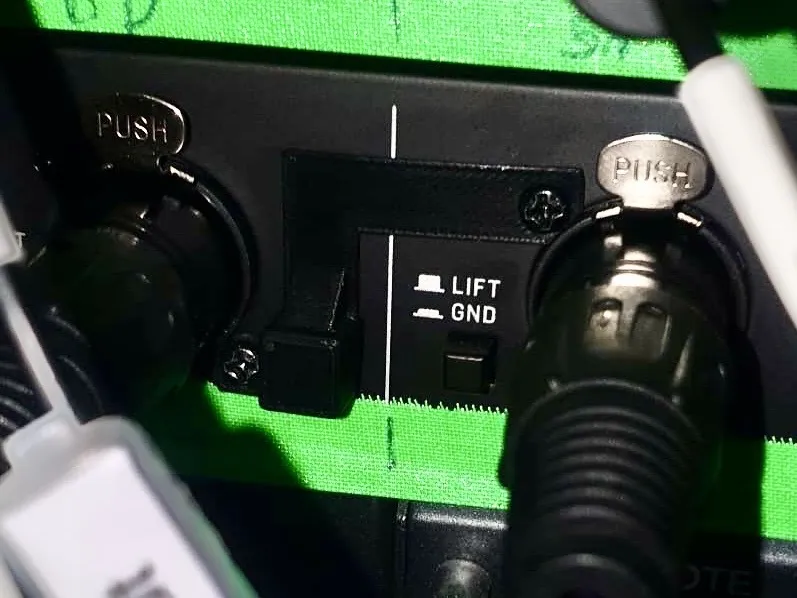

    vielen von euch ist der Behringer Ultralink MS-8000 sicher auch schon in einigen IEM Setups über den Weg gelaufen oder ihr habt ihn ggf auch selbst im Bestand.
    Wer das Gerät nutzt kennt sicher auch die unsäglichen Link-Knöpfe mit denen sich zwei Eingänge verbinden lassen (warum auch immer man das bei einem Splitter wollen würde ... naja). Diese Knöpfe bergen ein unheimliches Potential für Fehlbedienung wenn der Splitter mal wieder in einer dunklen Ecke untergebracht ist.
    Um dem vorzubeugen hab ich kleine Abdeckungen zum 3D Drucken gezeichnet, die man mithilfe der Schrauben für die XLR Eingänge befestigt, sodass dieser Knopf nicht mehr gedrückt werden kann:
    Die .stl Datei hab ich als zip angefügt zum selber nachdrucken oder anpassen.

    Ich habe damals die Knöpfe einfach abgezogen und dann mit schwarzem Isolierband abgeklebt. Es sieht von weitem so aus, als ob sie nie da gewesen wären ;)
    Dennoch eine nette und interessante Alternative
    ah das ist noch einfacher. Darauf bin ich nicht gekommen. 😅
    5.415
    15.099
    • 30. Januar 2026 um 22:08
    Doch 'Knöpfe abziehen' ist die bekannte Methode, sieht aber irgendwie „leckgeschlagen“ aus. ;)
    1.296
    2.294
    • 1. Februar 2026 um 19:55
    Ich hab auch drei Streifen davon in einem Rack. Hab die Link- und Groundlift-Knöpfe auch einfach abgezogen. Wenn ich jetzt Lift (oder vielleicht sogar Link) brauche, ist das mit nem Schraubendreher immer noch zu bedienen. Aber aus Versehen passiert da nix mehr.
