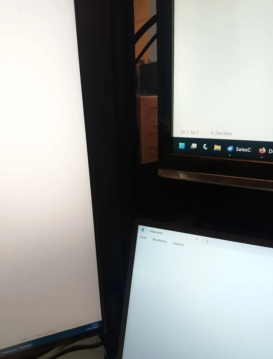

    Hab gerade mal geschaut. Der Yodoit hat 300cd/m² [nits] - für Draußen wohl bissi wenig... Büro Super :)
    Zum Vergleich 'n schnelles Handy-Foto von 3 Verschiedenen Monitoren nebeneinander mit reinem Weiß:
    links 'n Lenovo D32u, rechts oben 'n Samsung UE22H und unten rechts der Yodoit non-Touch
