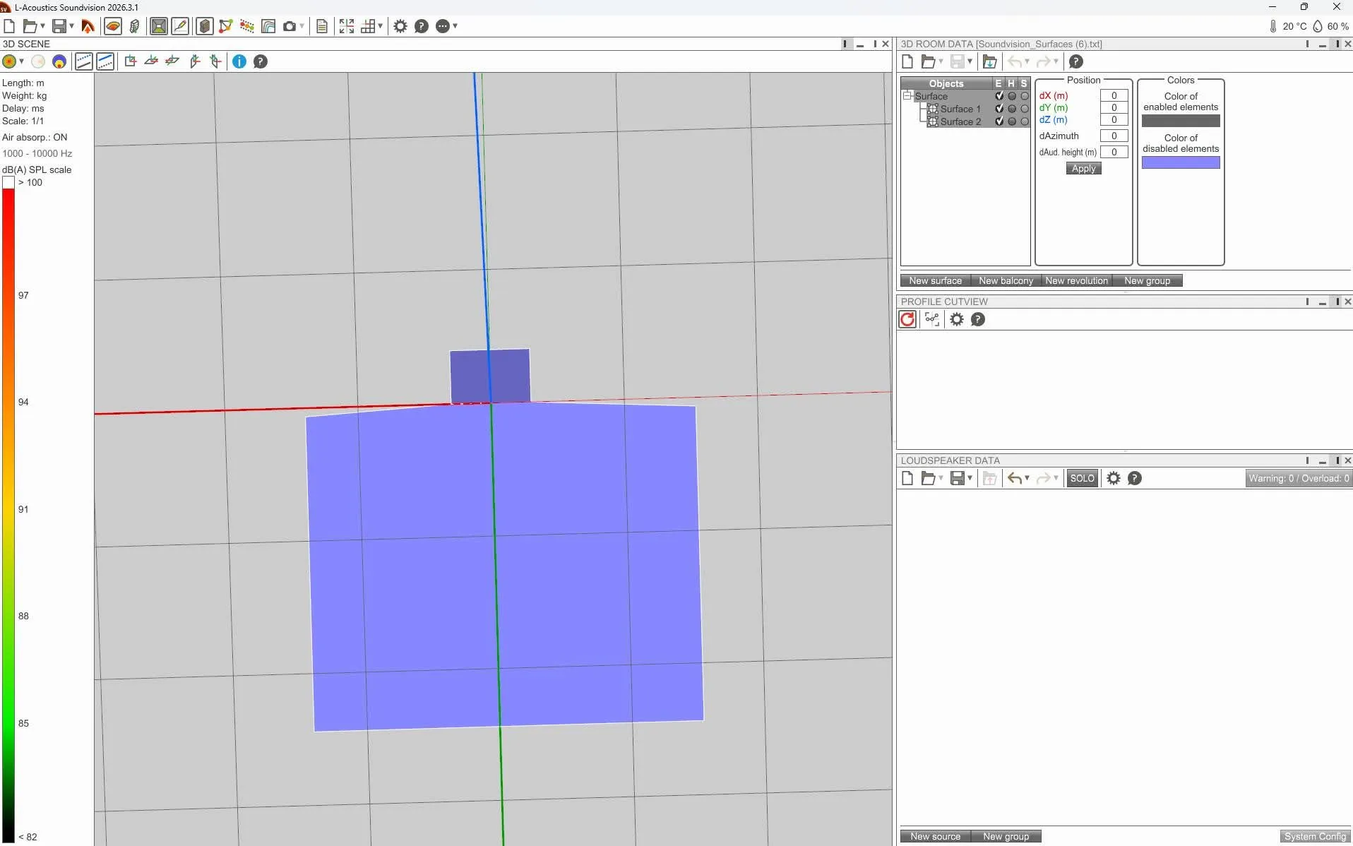

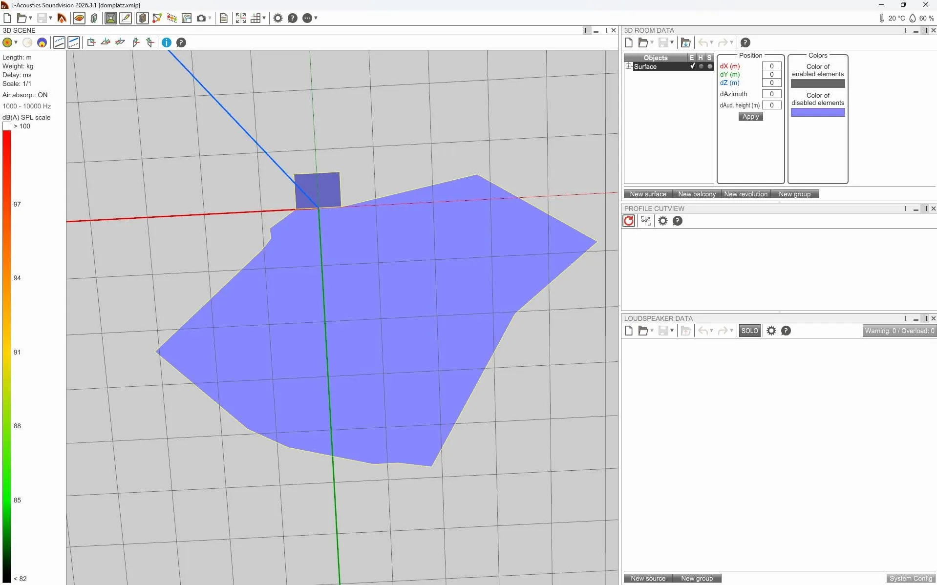

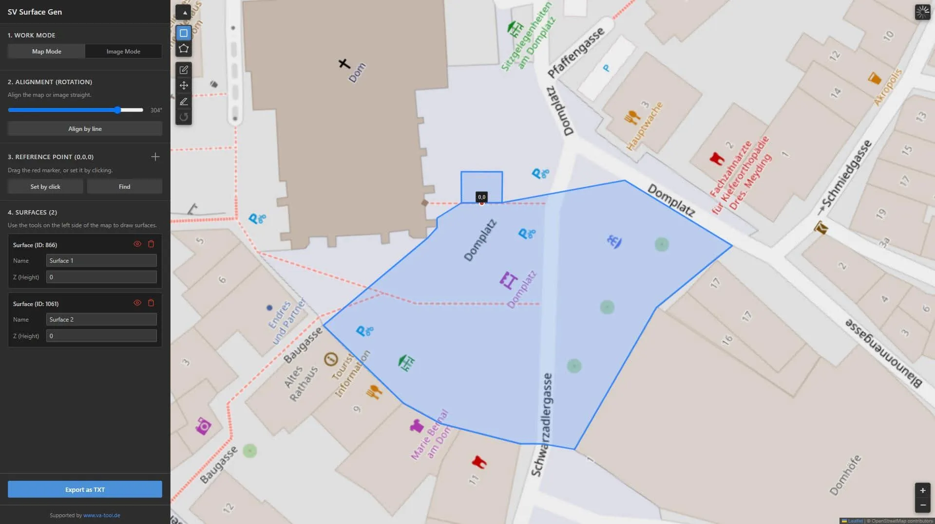

    Ich hatte es satt immer VectorWorks nutzen zu müssen um für einen Platz die Flächen zu zeichnen wenn es etwas komplizierter wurde.
    VA Tool – Professionelle Veranstaltungsplanung | DMX, LED, Projektion
    Kostenlose Planungsplattform für Veranstaltungstechniker: DMX-Adressierung, LED-Wand Konfigurator, Projektionsrechner, Audio Patchplaner und mehr.…
    Www.Surface-Gen.va-Tool.de
    Damit kann man einfach auf einer Karte oder einem Bild seine Flächen Zeichnen und für Soundvision exportieren.
    Es ist nun auch d&b Array Calc verfügbar

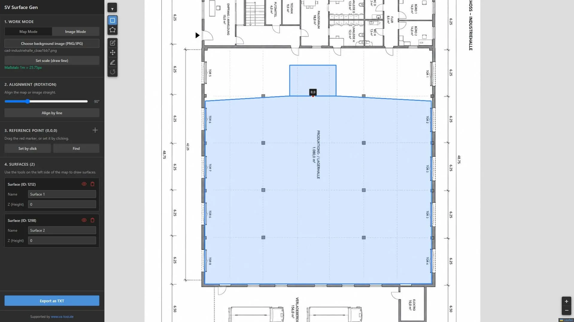

    In Ease 5 kann man ein Hintergrundbild laden und das shape ganz einfach nachzeichnen.
    D.h. soweit ich das richtig verstehe bringt das Tool (hab's mir noch nicht angeschaut) hier keinen Mehrwert.
    Sonst kann ich's im 5er aber gerne testen.
    In Ease Focus 5 kannst du 3D Raumdaten importieren die von dem tool bereitgestellt werden.
    Bei Ease Focus 3 ist es so wie du es sagst. Daher meine idee mit dem PDF zum schnellen struckturierten nachbauen.

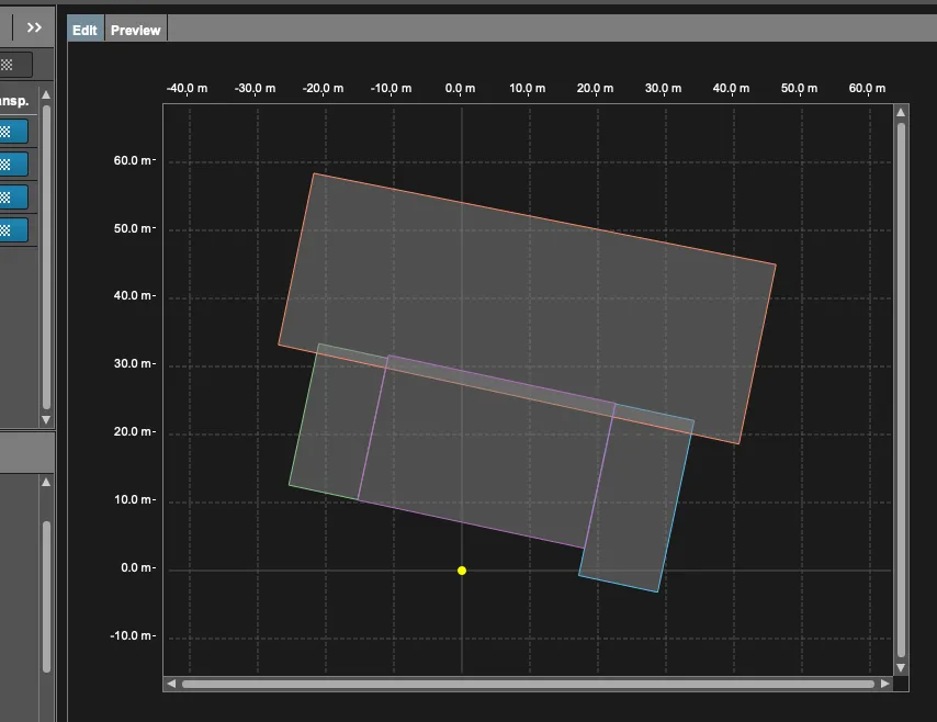

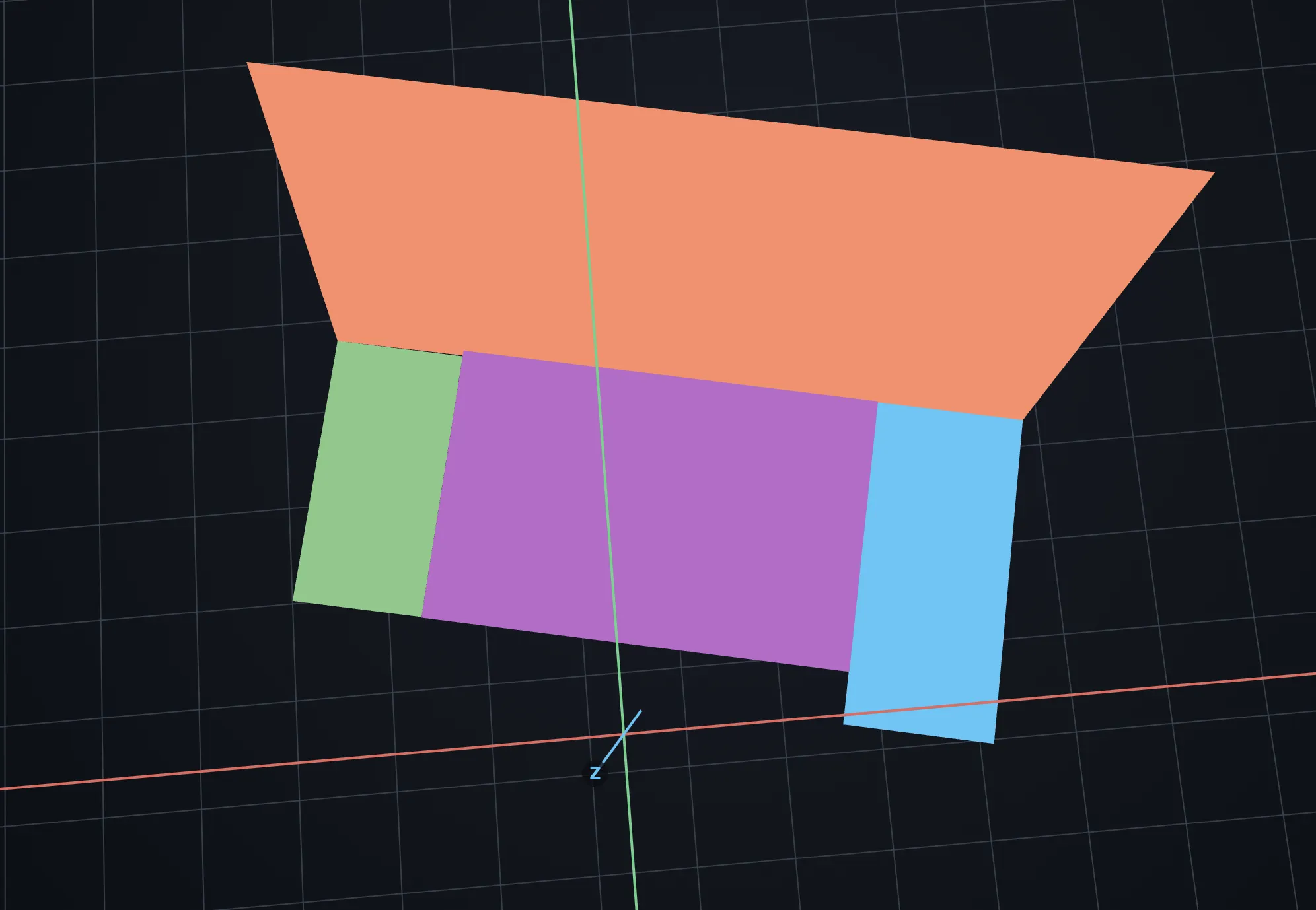

    hat noch leichte Rotationsprobleme - war eigentlich gerade ausgerichtet, hatte vor der dbacv-Integration schon mal funktioniert:
    dafür mag mein Konverter wohl keine nicht perfekten Trapeze im dbacv-Export:
    kleiner Bug bei "Size": wenn man dort aus versehen (z.B. per Mausrad) verstellt, bekommt man das nicht mehr gefixt, weil nur nach oben skaliert wird.

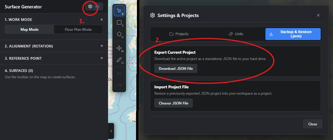

    Kannst du mir zufällig die Files mal per mail zukommen lassen?
    support@va-tool.de
    Gerne die Projekt.Json

    Konnte das Problem gerade schon lokalisieren und fixen.
    Danke dir für dein Feedback
