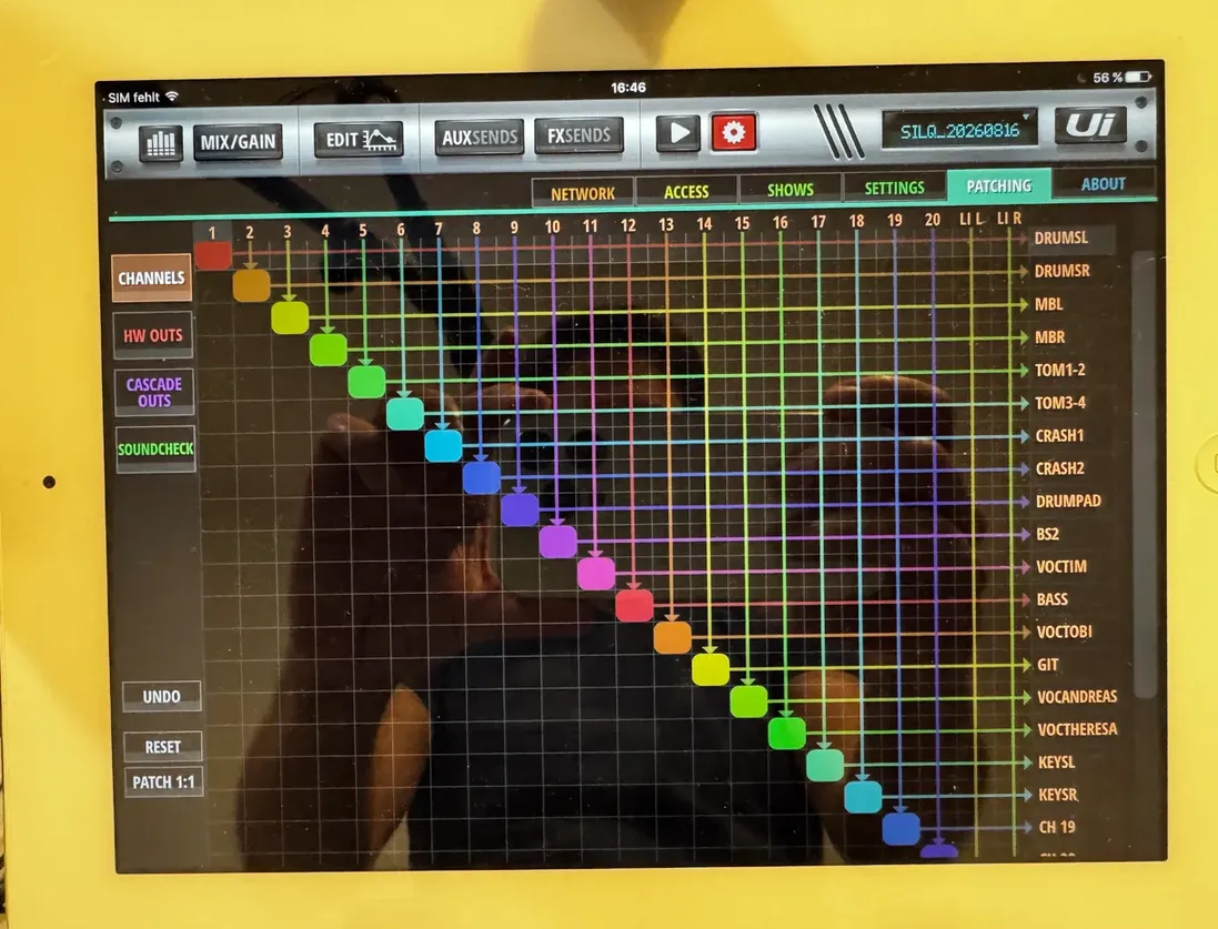

    Routing:

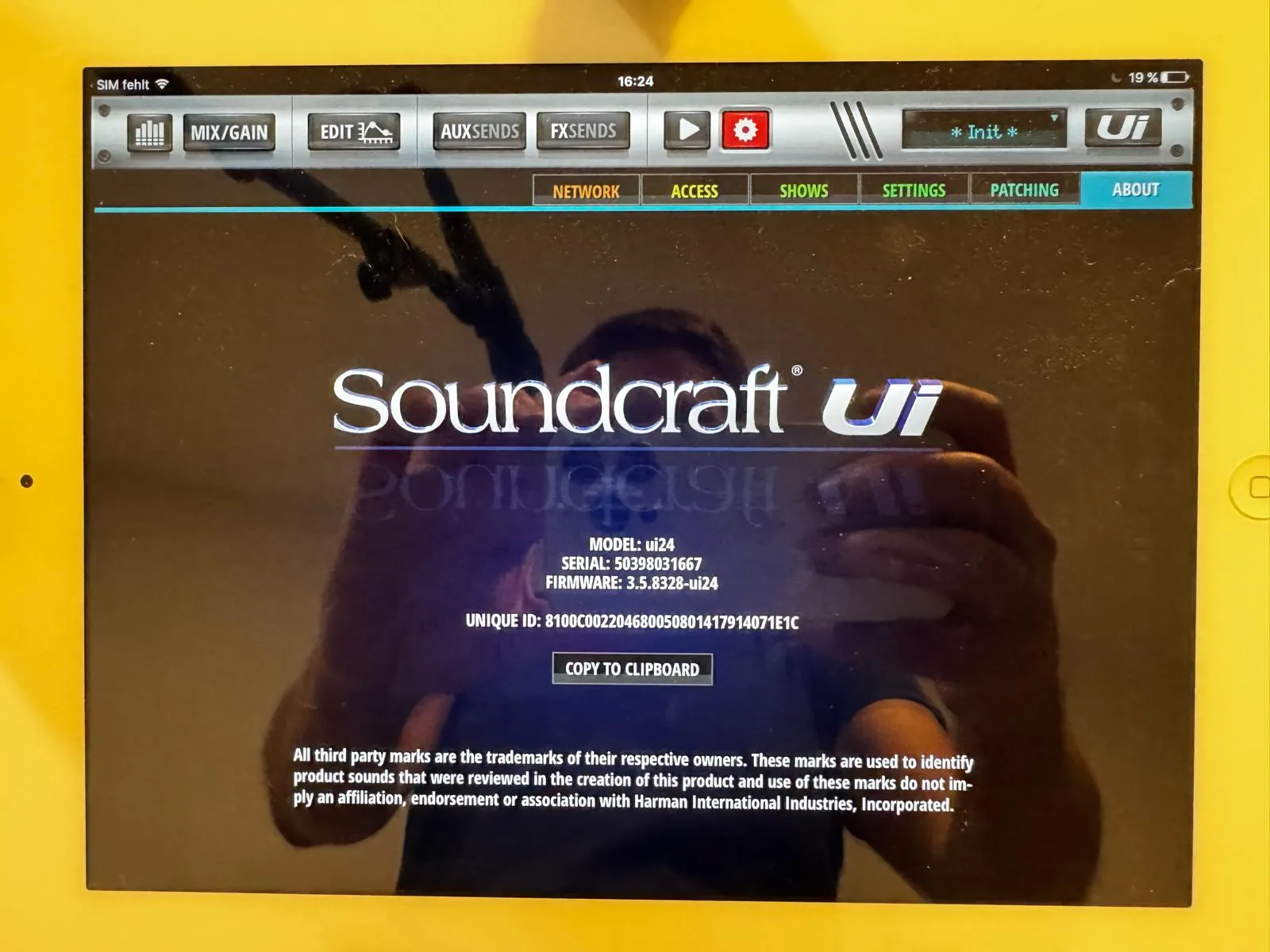

    Firmware:

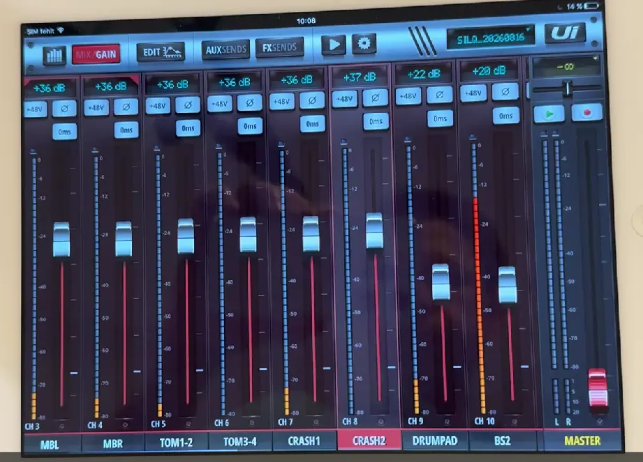

    Und noch ein Video wo man weitere Kanäle sieht die auf Kanal 10 reagieren:
    Gain auf +36dB (andere Kanäle schlagen auch aus):
    Gain zurück auf +14dB (andere Kanäle schlagen nicht mehr aus):
    gain_14db.mp4
    Ich weiß, dass +36dB generell für alle Kanäle eine zu krasse Einstellung ist! Aber sollte dennoch nichts übersprechen?
    Hat das UI24r nun einen Defekt?
