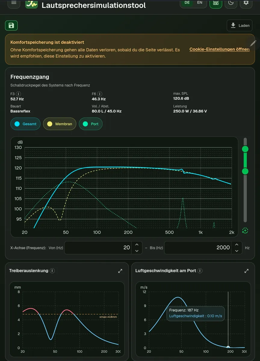

    Der Omega 15 Pro taugt gut in kleinen Bassreflexgehäusen mit etwas höherer Abstimmung, thermisch ist die 100mm Spule in Ordnung. Hier eine Beispielsimulation:
    Volumen 80 Liter
    Abstimmung 45 Hz
    F3 bei 53 Hz
    Hochpass Butterworth 2. Ordnung 40 Hz
    Erreicht mit geringer, unkritischer Xmax-Überschreitung 120dB für eine 15"-Kiste. Reicht fürs Hobby allemal aus und wenn mehrere vorhanden sind sowieso.
