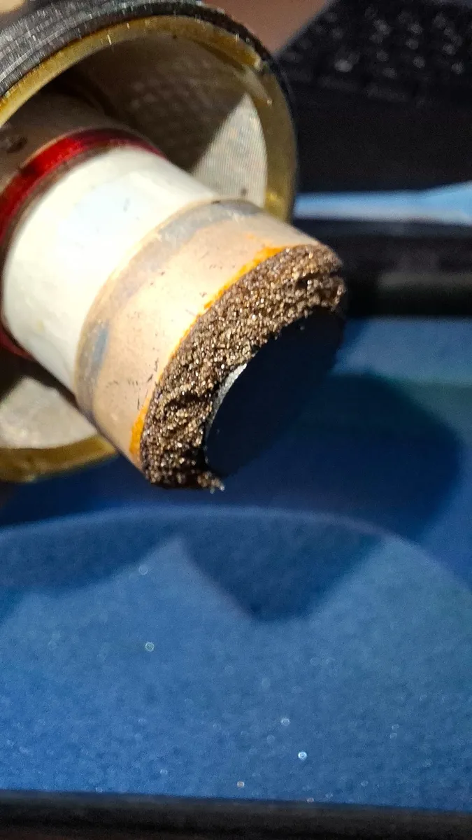

    ich habe von meinem Opa vor langer Zeit ein Sennheiser MD 431 und ein MD 429 geerbt. Beide Mikros wurden vermutlich Anfang-Mitte Achtziger produziert. Nun hab ich die Teile seit langer Zeit mal wieder in den Fingern gehabt. Dabei ist mir aufgefallen, das um die Kapsel oben ein Schaumstoffring aufgeklebt ist, der inzwischen leider komplett zerbröselt.
    Ich würde das 431 und ggf. auch das 429 gerne wieder in guten Zustand bringen.
    Lange Rede kurzer Sinn, kann jemand etwas über die Funktion dieses Schaumstoffringes sagen? Und kann jemand eine gute Adresse empfehlen um die Mikros professionell servicen zu lassen? (Sennheiser selber tauscht angeblich nur gegen MD 431 II aus)

    Meine sehen auch so aus. Habs ignoriert. Mir wäre auch nichts negatives bezüglich Poppschutz aufgefallen. Ich fürchte, dass du mehr kaputt machst, wenn du das abpulst und wieder neuen Schaum aufklebst.
