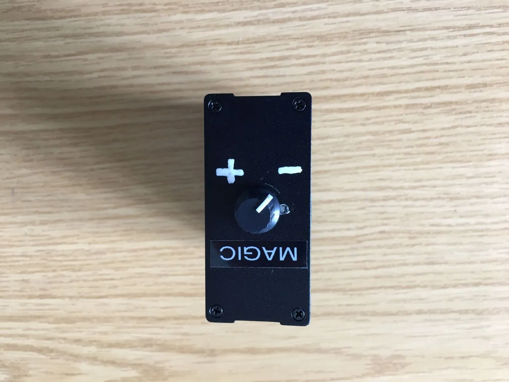

    VIERZEHN JAHRE SPÄTER ... ES IST CORONA-ZEIT: (wer das unten genannte damals schon gemacht hat, darf jetzt gerne schmunzeln)
    Zeit zum Basteln und Nachdenken -> man braucht keinen externen MIDI Controler und keine aufwändige MIDI-Programmierung! Es geht alles im PCM80/81/90/91 selbst!
    1. Man braucht einen Doppeltaster z.B. Boss FS-6 und ein Potentiometer 100 Ohm -10 KOhm
    2. Man legt sich die MIDI-Befehle für Pgm+ und Pgm- auf die beiden Taster und schließt das Ganze mit einem TRS-Klinken-Kabel an die Footswitch-buchse an.
    3. man baut das Poti und eine TRS-Klinkenbuchse in ein schickes Kästchen und schließt das mit einem TRS-Klinken-Kabel an die Footpedal-Buchse an.
    4. man patcht einen Custom-Controler auf das Footpedal
    5. auf diesen Custom-Controler patcht man nun einen oder mehrere (bis zu zehn sind möglich!) Parameter mindestens mal die midRT-Zeit .
    Wenn man das schlau kombiniert, hat man ein geniales one knob "plugin";)
    6. Jetzt kommt die Lösung für das von Karel genannte Problem. Für den/die patches legt man für '000' einen sinnvollen unteren Grenzwert z.B. eine Reverb Time von 0,5sec, für '127' also den oberen Grenzwert 4sec fest.
    7. für den Custom Controler (eine Bank nach der patch bank) als 'low limit' und 'high limit' einfach die selben MIDI-Werte also '000' und '127' -> fertig!
    Jetzt hat man einen supersmoothen Hardwareregler auf dem man seinen Wunschhallzeitbereich sehr geschmeidig regeln kann oder wenn man sich predelay / Size / shape / spread und RTmid gleichzeitig darauf patcht, den Monster-One-Knob!!!
    Warum ich dafür wohl 14 Jahre gebraucht habe???? :/:/:):):D:D

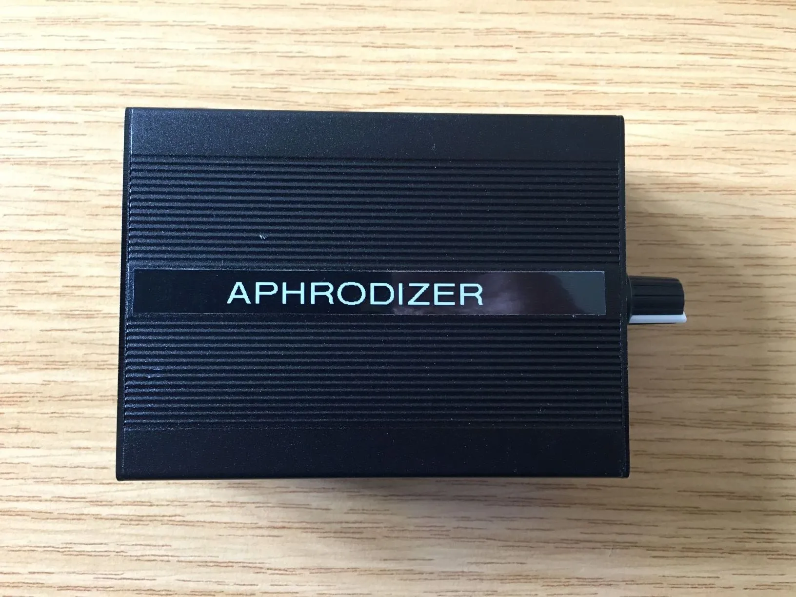

    Hab' mal noch zwei Bildchen eingefügt. :)
    Das Geile: Ich kann das PCM verstecken, komplett verschwinden lassen -> der geneigte Jung-VTler sieht jetzt nur noch der oben gezeigte Gerät. Kleine Legende erzählt und schon bin ich der coolste der Obercoolen weil noch genialer als ein plugin ist ein custom designter hardware Controler für ein plugin!!!!

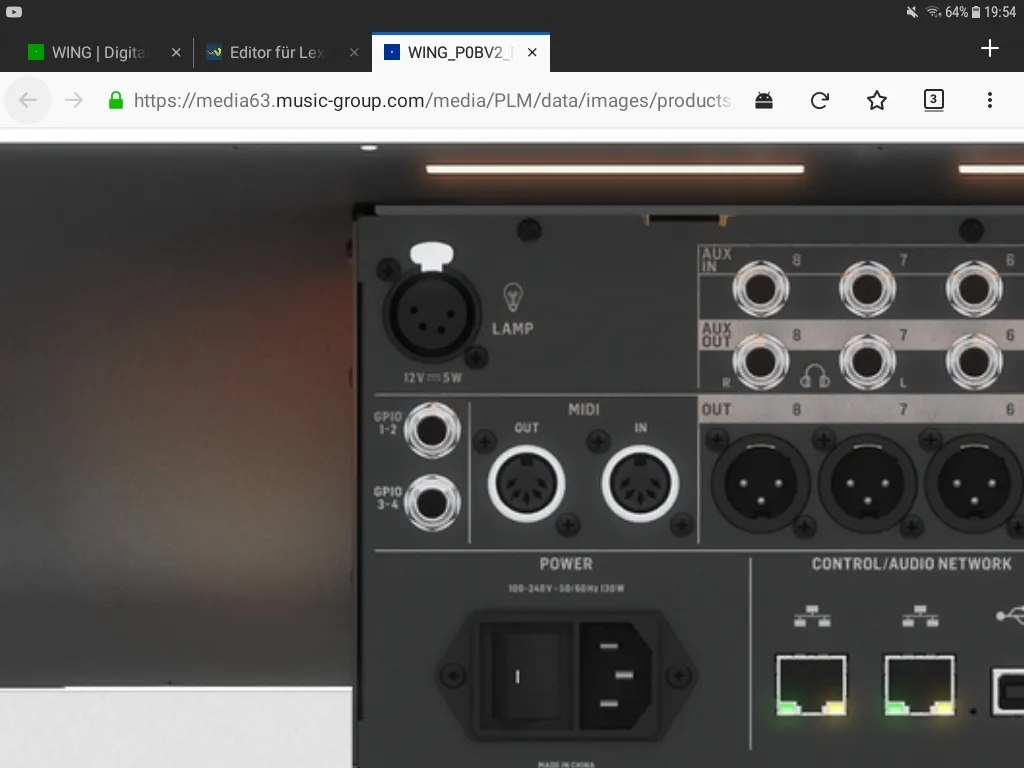

    • 10. Mai 2020 um 20:02
    Schande über Dich, denn wisse:
    Selbst dieses
    schickste aller neuen Mischpulte spricht MIDI ;):)
