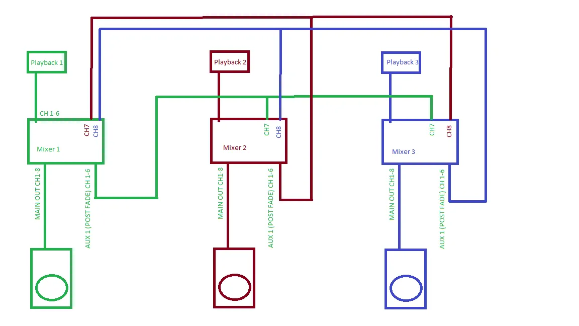

    2.365
    5.509
    • 13. April 2017 um 10:38
    Ich hoffe mal, das ist so verständlich

    • 13. April 2017 um 10:41
    Wenn Auxe da sind, geht das so. Deswegen fragte ich ja nach dem Pult-Typ. Aber schön die Auxe von CH 7 + 8 zumachen. Sonst wieder Feedback. (Wie du ja auch schon geschrieben hast.)
