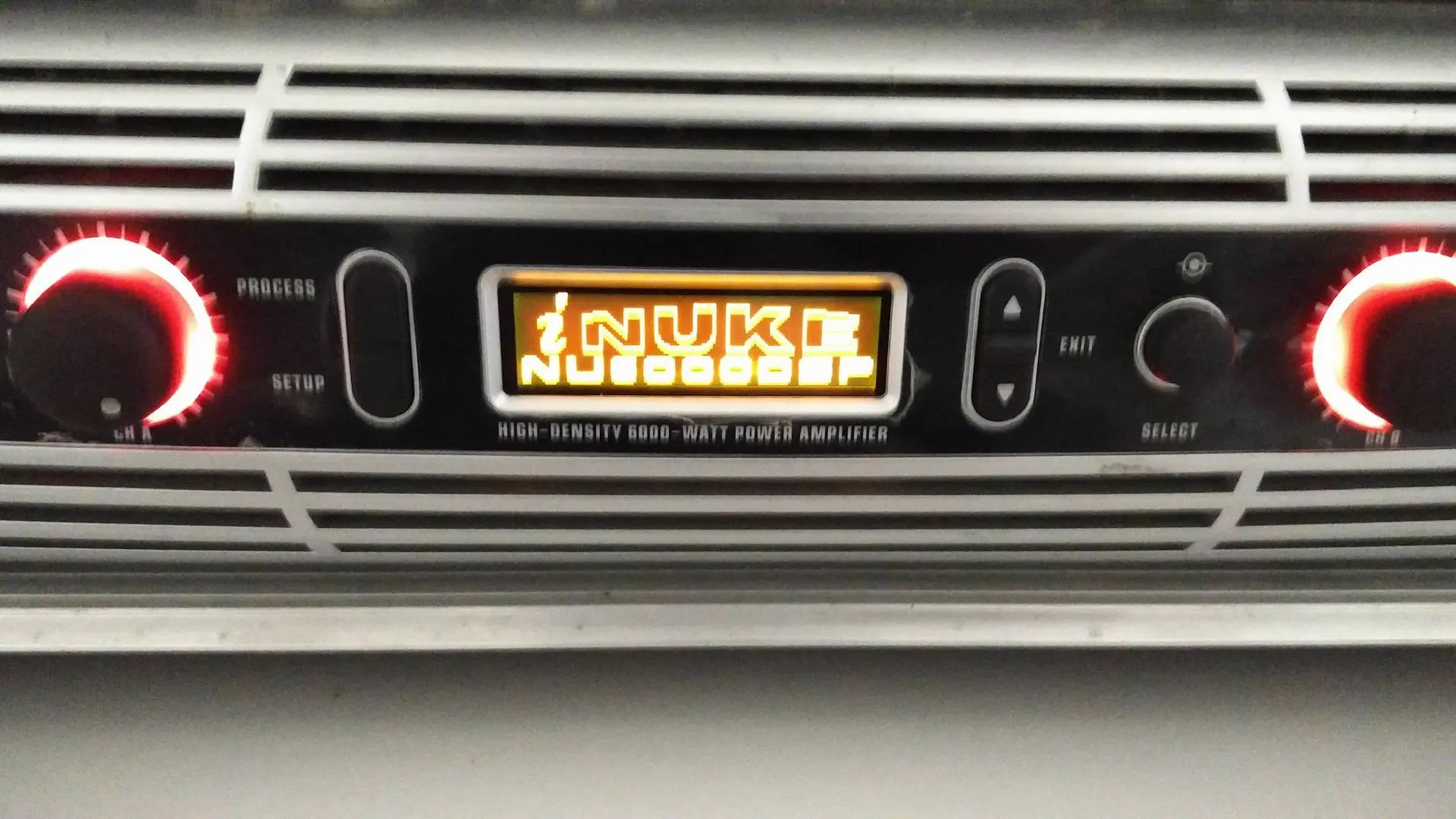

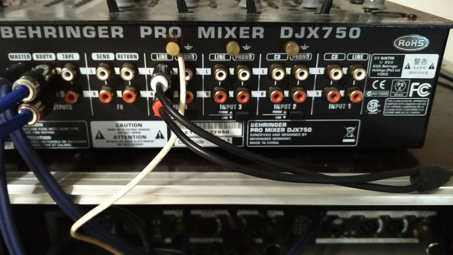

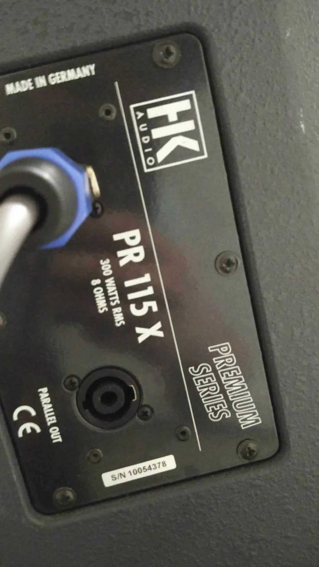

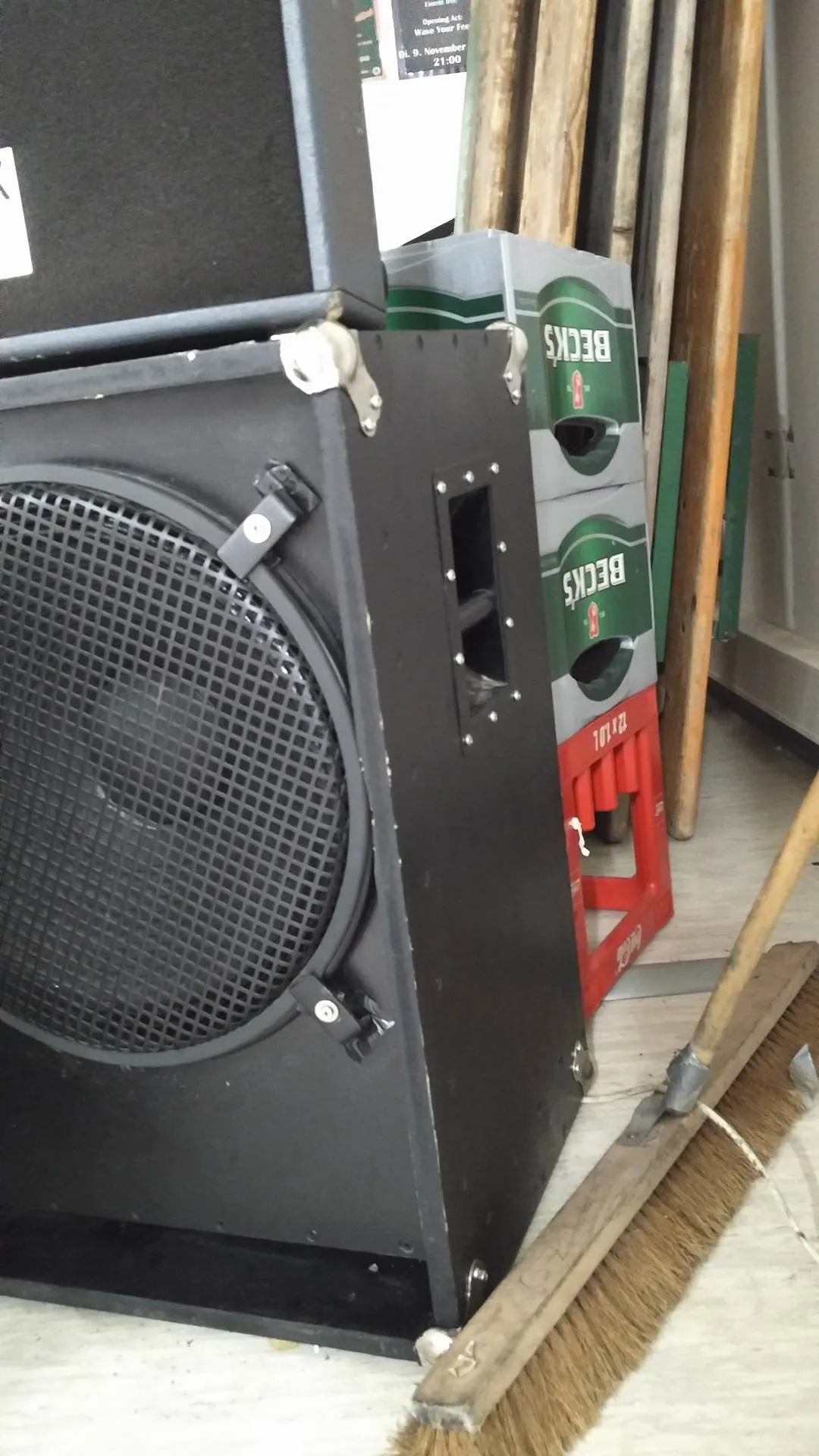

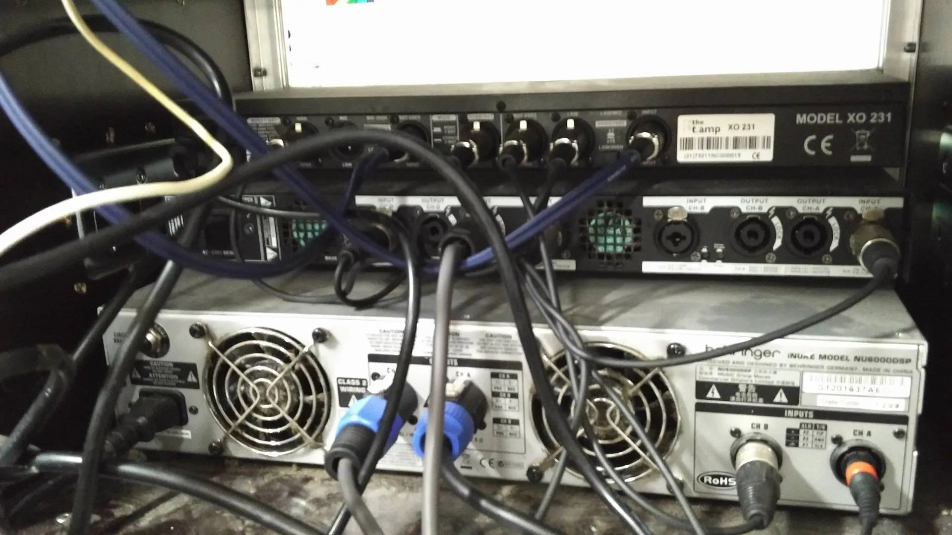

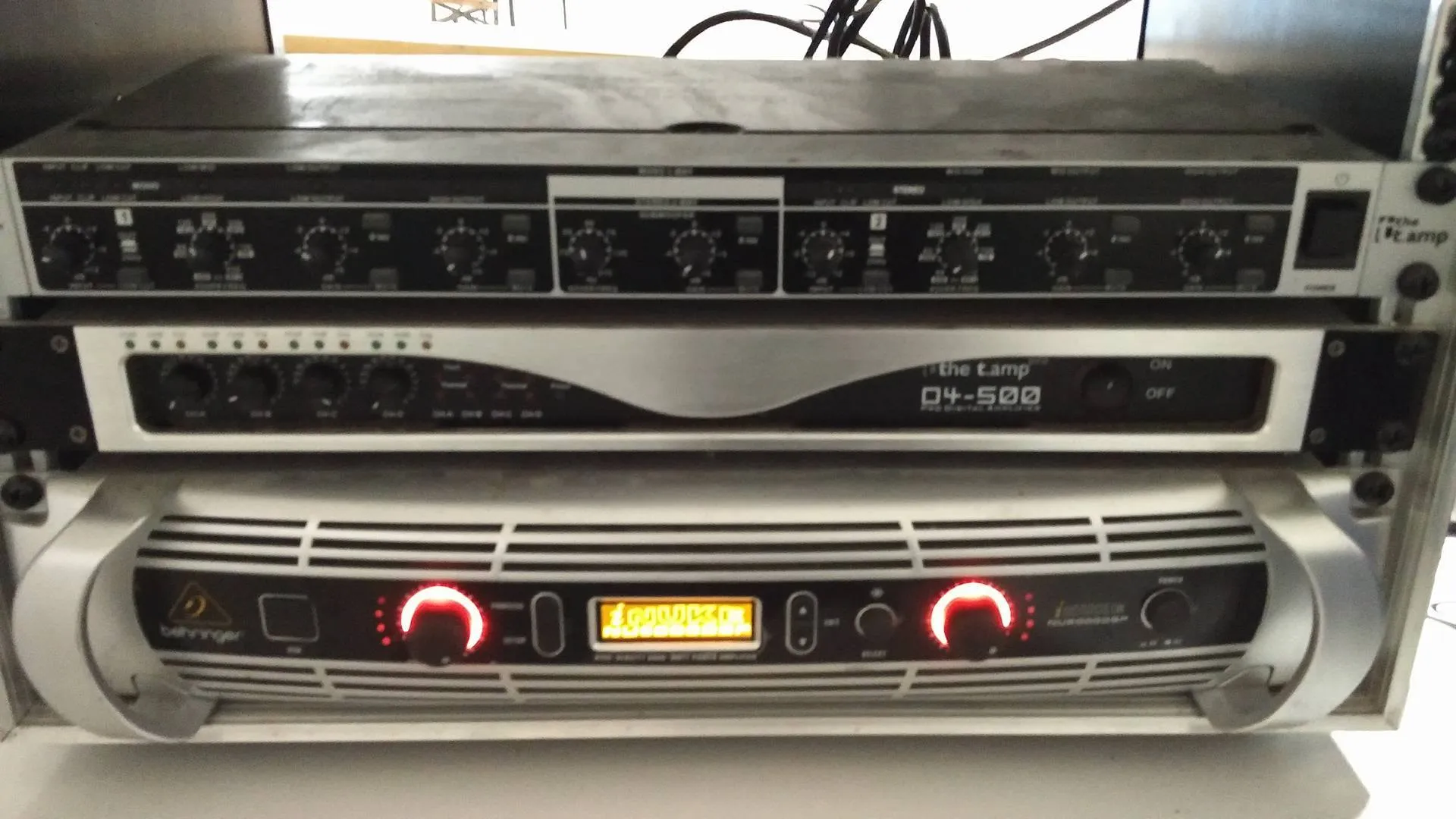

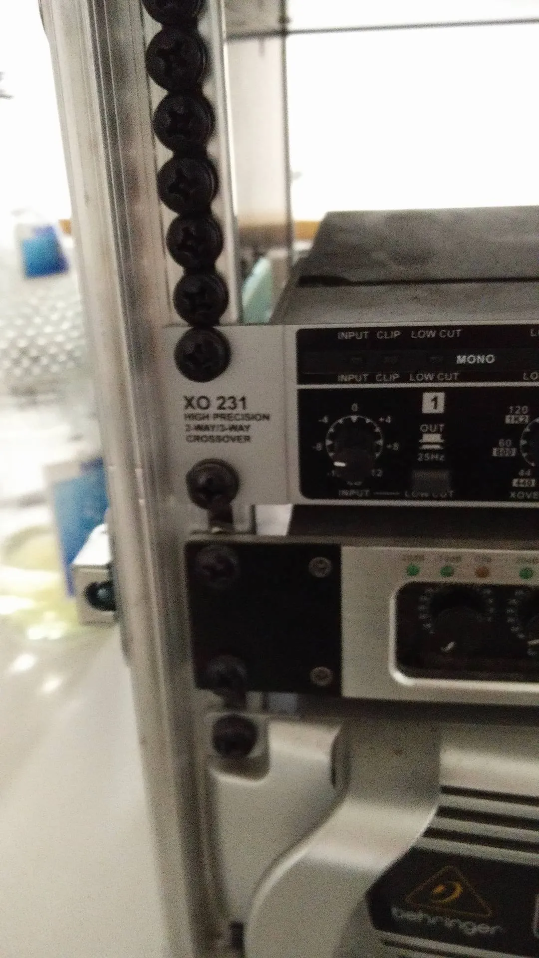

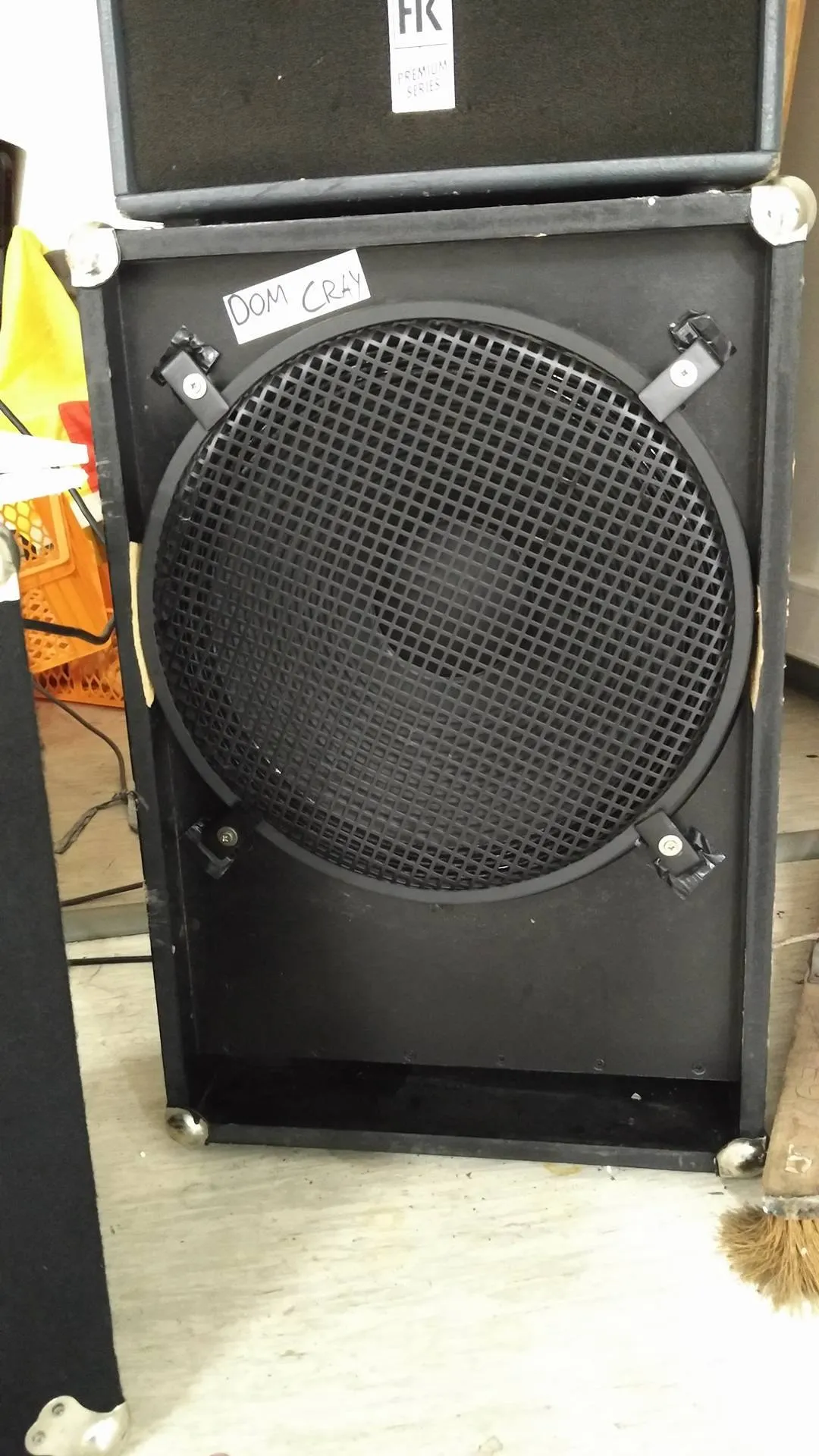

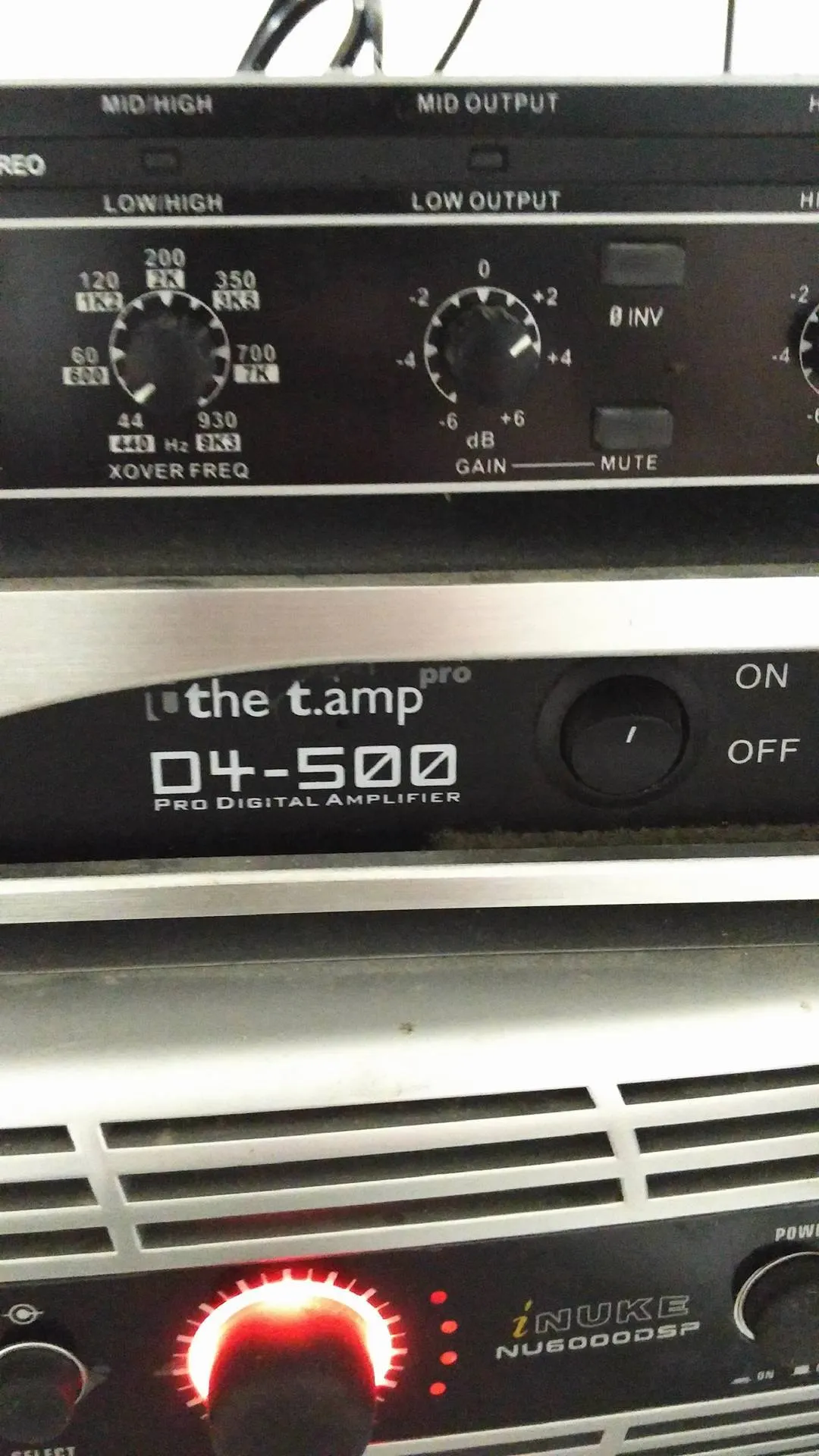

    So ich hab mir gestern mal das ganze Setup runtergeschrieben:
    Tops sind 2 HK Audio PR 115X
    Soundinput über einen Behringer pro mixer DJX750 (an dem sich dann der DJ anstöpselt)
    Dann kommt ein t.amp XO231 (aktive Frequenzweiche wenn ich mich nicht irre)
    Von da dann in weiterleitung auf einen t.amp D4-500 für die Tops und den Behringer iNuke6000 DSP für die subs (hole am Samstag die beiden HK audio IL218)
    Verstehe ich euch jetzt soweit richtig das der Behringer Verstärker eher zu wenig als zu viel Leistung bringt?
    Vielen Dank an alle nochmal :)

    nein, in diesem setup ist eindeutig der thomann topteil-amp der begrenzende faktor!
    so eine endstufe hab ich auch, damit betreibe ich 5" und 8" monitore. ein topteil mit 15" wird sie sicherlich nicht vollwertig befeuern können.
