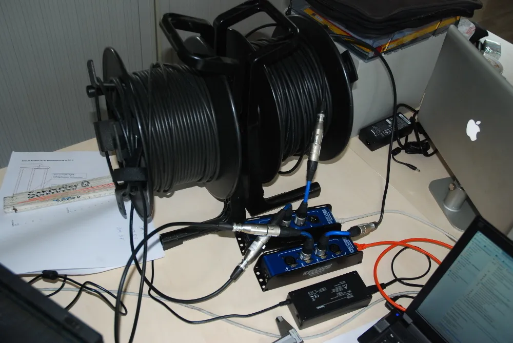

    Hab bei mir am Schreibtisch mal aus reiner Neugier das Internet über ein voll belegtes 50m DMX -Kabel zugeführt - das hat bei irgendeinem ominösen Speedtest bis 50MBit keinen nachweisbaren Unterschied gemacht.
    Erst ab ca. 70m ist die Datenrate signifikant eingebrochen.
    Bei Coax wäre ich da recht emotionslos, solltest nur gucken dass sich die Stecker nicht berühren, da ggf. Signal an der Tülle anliegt.

  • skyper
    1.269
    3.531
    • 19. Juli 2018 um 16:59
    Zitat von ThoSchu
    Jetzt bin ich verwirrt. Wie soll das gehen ohne Converter?
    sehr gut, zumindest testweise für Büroanwendung :)
    hatte das damals aus Interesse sowohl mit DMX wie auch BNC stumpf hart adaptiert getestet...
    War beim Coax sogar jeweils eine 100m Trommel, kam auch was raus, wenn auch vermutlich keine verlässlichen 350MBit...
    Die blauen Adapter sind GND-Lifts, da in den XLR/BNC-Dingern vom Chinesen meines Vertrauens Pin 1 und 3 gebrückt sind.
    Das ist so allerdings eher Elektromechanik als IT...
