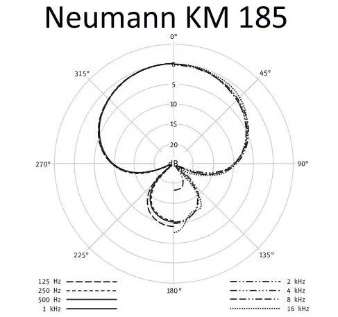

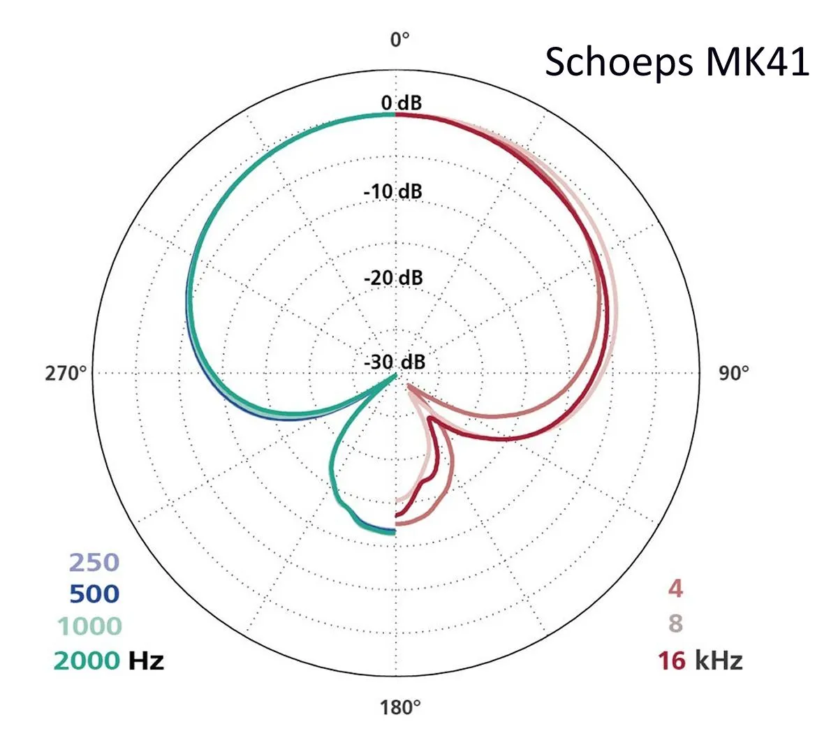

    Das Schoeps fliegt schonmal raus, weil es einfach zu teuer ist. Das KM185 hat die gleichmäßigste Richtwirkung für alle Frequenzen, aber die Rückwärtsdämpfung insgesamt scheint beim KMS105 und beim Sennheiser e865 noch besser zu sein - aber auch das Beta 87C macht selbst als Niere eine erstaunlich gute Figur (recht enge Bündelung für eine Niere) - nur ein Frequenzbereich will sich nicht ganz fügen. Das e614 gibt's grade äußerst günstig - wwar brechen die 16kHz bei dem Mic ziemlich aus - aber ob das von größerer Relevanz ist, wage ich zu bezweifeln (diese Frequenzen werden ja sowieso stark von den Tops in den Raum gerichtet abgestrahlt - und die QRx geben diesen Frequenzbereich sowieso nur noch eher müde ab).
    Fein fände ich, wenn man die Mics auch noch als hochwertige Solo-Mikrofone einsetzen könnte - das ist mir "Stäbchen" ja nicht so toll. Daher interessieren mich gerade die "normalen" Gesangsmics. Vom KMS105 habe ich aber auch Berichte von starker Feedbackanfälligkeit gelesen. Kann ich mir eigentlich bei dem Polardiagramm kaum vorstellen (außer man hat den Monitor blöd aufgestellt).

    das die Schoepse gleich von vorneherein aus dem spiel sind, ist ebenfalls schade. ich habe schon einige Chorsachen gemacht und war bei der nutzung von Schoeps-mikros immer wieder erstaunt, was man mit diesen hochwertigen mikrofonen noch so herauskitzeln kann. aber seis drum, es ist eben so.

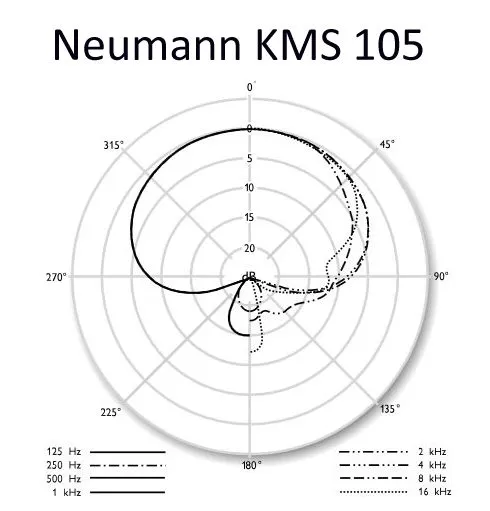

    Zitat von Hanseat
    MVom KMS105 habe ich aber auch Berichte von starker Feedbackanfälligkeit gelesen. Kann ich mir eigentlich bei dem Polardiagramm kaum vorstellen (außer man hat den Monitor blöd aufgestellt).
    Auch wenn es hier leicht OT ist: Die gefühlte höhere Feedbackanfälligkeit und das hohe Übersprechen des restlichen Bühnengeschehens kommt vom hohem Abstand zwischen Membran und Schutzgitter. Die Stimme kommt einfach nicht so nahe an die Membran wie bei anderen Mikrofonen. Diese leisere Stimme wird man über mehr Gain ausgleichen müssen.
    Die Messung der Membran-Gitter Abstände wurde hier im Forum veröffentlicht.
