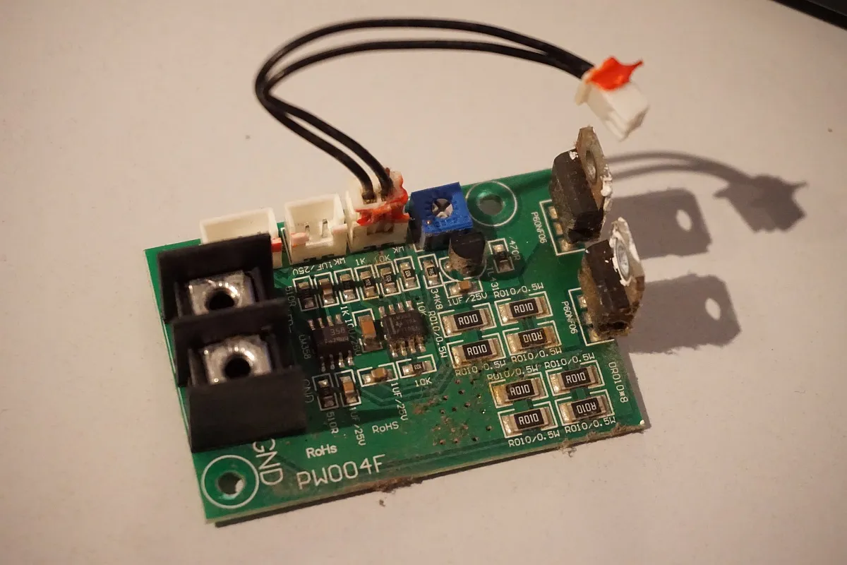

    Habe gestern mal die LED-Treiberplatine ausgebaut und genau in Augenschein genommen. Da sind 2 Leistungstransistoren auf einem Kühlblech, die offenbar mal Hitze bekommen haben:
    https://www.st.com/resource/en/datasheet/stp60nf06.pdf
    Ich ordere die mal und schau mal was sich tut. Platinentauschen ist grad leider nicht drin da die anderen Heads laufen müssen ;)
    2.145
    6.046
    • 12. Oktober 2018 um 10:15
    Die FETs kannst du recht einfach überprüfen. Wenn S-G kurzgeschlossen ist, kannst du die S-D-Diode messen. Und wenn du eine Spannung zwischen D (+) und S (-) anlegst, muss der bis über 60V sperren. Keine Angst, wenn er bei höhere Spannung anfängt zu leiten macht das nichts, solange du den Strom begrenzt. (Vorwiderstand!)
    Wird an G-S eine Spannung von 10V angelegt, muss zwischen D und S ein Kurzschluss sein.
    Normalerweise vertragen die sehr viel Hitze, bevor die kaputt gehen. Und wenn einer stirbt, dann stimmt meistens etwas anderes nicht.

    hier mal ein Foto der LED-Treiberplatine. Ich werd mal beim Importeuer anfragen ob sie die evtl. kompl. öiefern können.

    Fas diese Platine einen Defekt hat bekommt man die super repariert(Bezeichnungen und Werte stehen dabei). Einfach alles mal messen, die paar Bauteile, alles defekte Tauschen: ohne Versand Dauer für die Halbleiter <10min. Halbleiter sind auf jeden Fall durch, dem Foto nach.
    Scyte
    2.145
    6.046
    • 12. Oktober 2018 um 21:30
    Für mich sieht das nach Dreck aus. Vielleicht hilft ja einfach mal putzen.

    hier mal ne Zwischenmeldung. Ich habe mal die Leistungstransistoren getauscht, und siehe da, es funktioniert alles wie gehabt - bis auf die tatsache daß die LED unter Vollast nach ca. 15 sekunden anfängt zu Blinken. Reduziere ich die Leistung auf ca. 75% (Intensität) bleibt sie an, erhöhe ich sie Schrittweise fängt sie dann irgendwann an intervallartig auszusetzen.

    Die sind eigentlich recht ähnlich. Dein Ersatz hat einen etwas niedrigeren Widerstand. Das sollte nicht schaden.
    Ein FET, der das nicht aushält geht einfach kaputt, aber fängt nicht an zu blinken. Da stimmt noch etwas an der Steuerung nicht.

    Mal die Leistungswiderstände prüfen ! Wenn einer hochohmig ist denkt der Treiber IC -> Überstrom.. Der Sollwert lässt sich mit dem Poti sicherlich einstellen und dieser wirkt auf dem "RESET" Der Sollwert kommt Analog (PWM) oder auch 0---10V ! möglich weise hat die PCB auch einen Strobeeingang, der direkt auf dem RESET wirkt.
    Was mich wundert die PCB besitzt keine Drosseln ?
