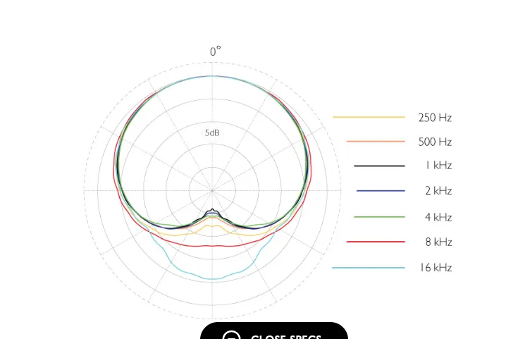

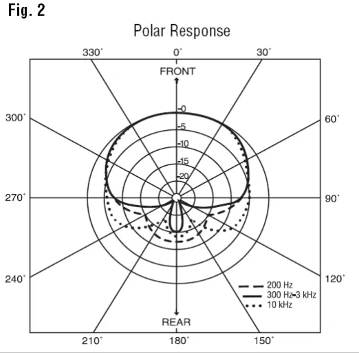

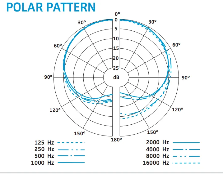

    btw. HSP 4 und vor allem 4088 sowie die meisten kleinformatigen Nieren sind nun echt keine Headsets für die Anwendung, und gerade mit viel Spill im Hochmitten-/Hochtonbereich eine vollkommen verkehrte Auswahl:
    HSP4:
    4088:
    beim genannten Crown/AKG CM311 hingegen sieht das so aus:
    Dazu kommt die vorteilhaftere Platzierung.
    Aber von irgendwelchen Vorstellungen schön seidig klingender Hochtonwiedergabe auf dem Gesang darfst du dich in der Kombination eh verabschieden.
    Bin nicht auf die Idee gekommen, mir die Richtcharakteristik bzgl. Frequenzabhängigkeit anzuschauen - das erklärt auch so einiges, hab vor allem vom DPA anderes erwartet.
