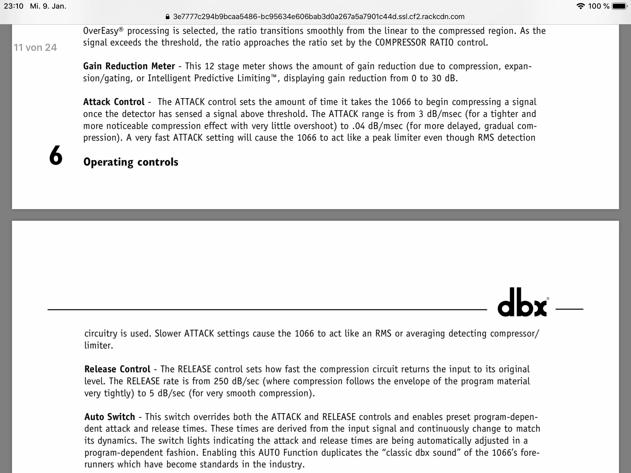

    Ich hatte leider selten das Vergnügen mich ausführlich mit dem 1066 zu beschäftigen, dafür macht er mir jetzt gerade einen Knoten ins Hirn. Bei der release Zeit ist die Skala klar, aber wie verstehe ich die Angabe beim attack?
    Bei linksanschlag muss das Signal innerhalb von einer ms 3db über dem threshold liegen damit der Compressor reagiert? Und wäre dann ganz rechts die schnellste attack Zeit?
    Der Gedanke einer solchen anzeige gefällt mir, wahrscheinlich sogar noch besser wenn ich es vollständig verstanden habe. Mal sehen welche Plugins sowas bieten :)
    Edit: ich hab mir mal das Handbuch geschnappt, der Knoten bleibt.... 3db/ms ist die schnellste attack Zeit.....
    Wer kann mir helfen meine gedankenfehler zu finden?!?

    Man beachte den Unterschied zwischen den Angaben von dB/msec bei der Attack-Zeit und dB/sec bei der Release-Zeit.
    Die schnellste/längste Release beträgt für (wahllos angenommene) 20dB Regelweg 80ms (kürzester Wert) bzw. 4s (größter Wert) - die schnellste / langsamste Attack-Zeit beträgt für den gleichen Regelweg knapp 7ms (kürzester Wert) bzw. 500ms (größter Wert).
    P.S.: Bei der Attack-Regelung ist auch links der schnellste und rechts der langsamste Wert. Und die Angabe hat nichts damit zu tun, wie viel das Signal über dem Threshold liegt (dazu ist ja der Threshold-Paramter da), sondern wie schnell dann geregelt wird (eben mit schnellstmöglich 3dB/ms).

    Es dauert eine ms bis der Pegel um 3dB reduziert ist. Ist genau das selbe wie beim Release.
    Danke, die Formulierung löst es für mich und wie ich vermutet habe gefällt mir die Angabe in dieser Form sehr gut.
