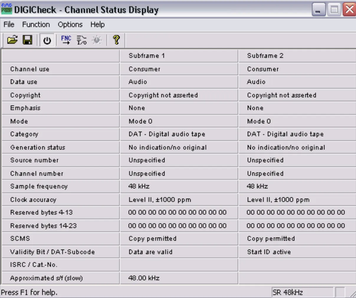

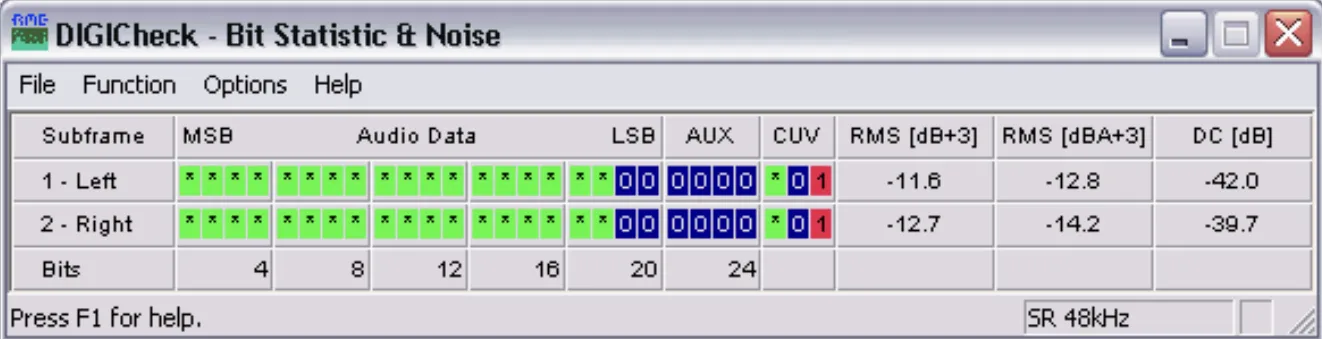

    ist jemand ein Tool bekannt, mit dem man die Qualität einer AES/EBU Verbindung testen kann ? Es geht mir nicht um die Überwachung, sondern eher die Entscheidung, ob ein Multicore bzw. eine Kabelstrecke geeignet ist...
    Wenn ich Tools wie den NTI Digilyzer oder RME Digicheck richtig verstehe, analyzieren diese nur den Datenstrom an sich..

    Ich möchte gerne in der Vorbereitung in Ruhe testen, ob ein Setup stabil läuft, dazu müsste das System in einem Langzeittest Fehler protokollieren können, die genannten Systeme zeigen meines Wissens nur den Istzustand des anliegenden Datenstreams, das funktioniert auch deutlich preiswerter mit einem RME Interface und Digicheck...
    Als Beispiel würde ich die Logfunktion in der Audinate Control Software nennen, die sämtliche Clockprobleme mitschreibt....ich stecke nicht tief genug drin um zu benennen, welche Parameter da entscheidend sind, aber ich könnte mir vorstellen, das ein Log der Slaveclock schon sehr aussagekräftig wäre..
