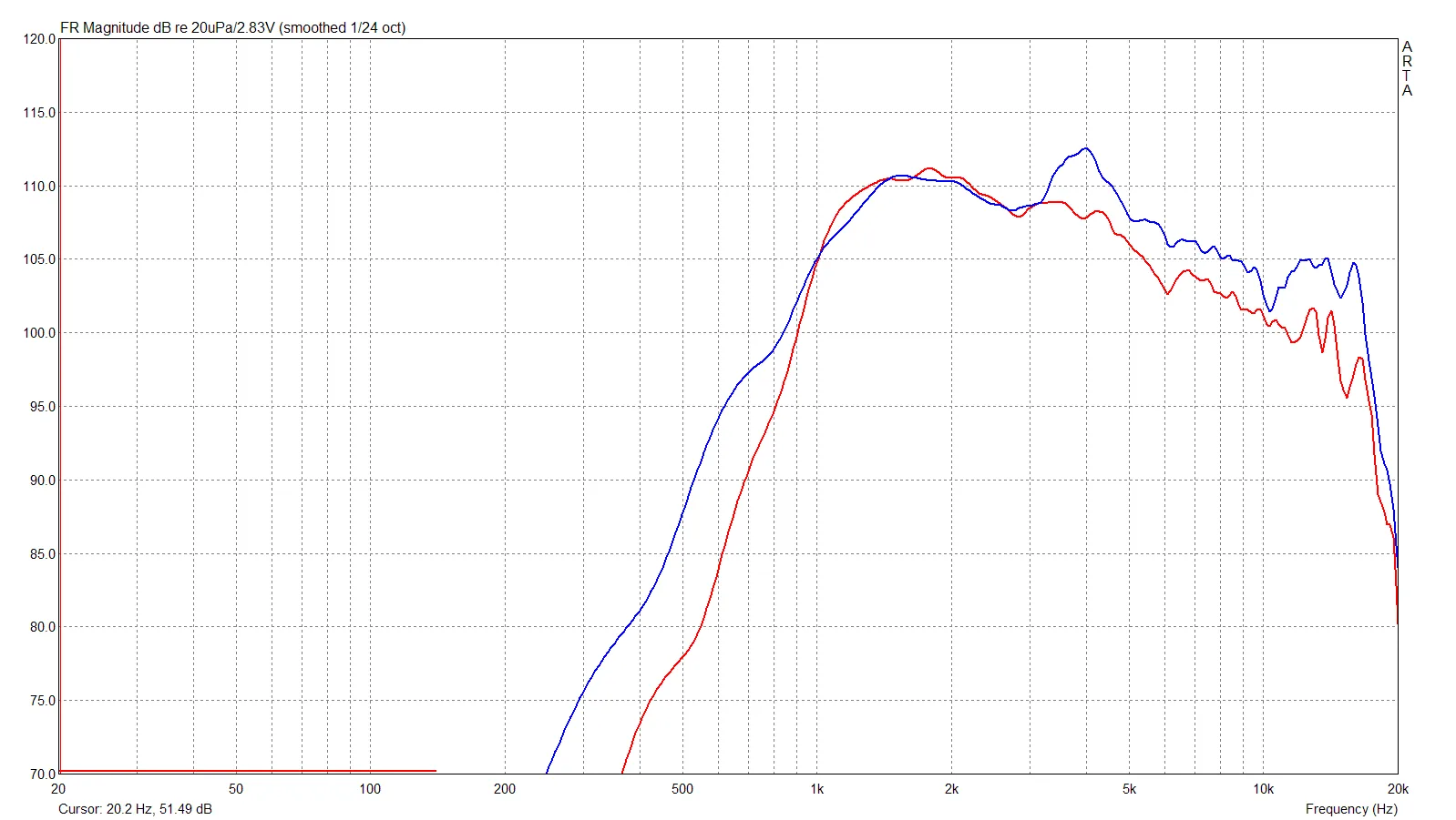

  • F.A.Bi.A.N.
    130
    5.286
    • 11. Februar 2019 um 10:49
    Der ND350 (blaue Kurve) liegt ein gutes Stück über dem N350 (dem Ferritdings, rote Kurve). Hier jeweils gemessen an einem 18sound XT1086.
    Die Schwingeinheit ist dabei die selbe, mechanisch jedoch nicht kompatibel (andere Abstände der Flachsteckanschlüsse, da das Neodym-Gehäuse deutlich kompakter ist).
    Die Kante bei ~4 kHz bekommt man gut passiv entzerrt.

    Schon richtig, dass man nicht unbedingt immer "letze rille" fahren muss. Dennoch hätte ich gerne Volle Last und guten Klang. Den Ausgangspost habe ich nochmal editiert, um die letzte Weichenversion für den Obertöner zur Verfügung zu stellen.
    Vielen Dank Thomas, für die Vergleichsmessung N350 <> ND350
    Etwas mehr Belastbarkeit kann man dem ND350 attestieren. Fragt sich nur ob es als Upgrade zum Oberton reicht.
