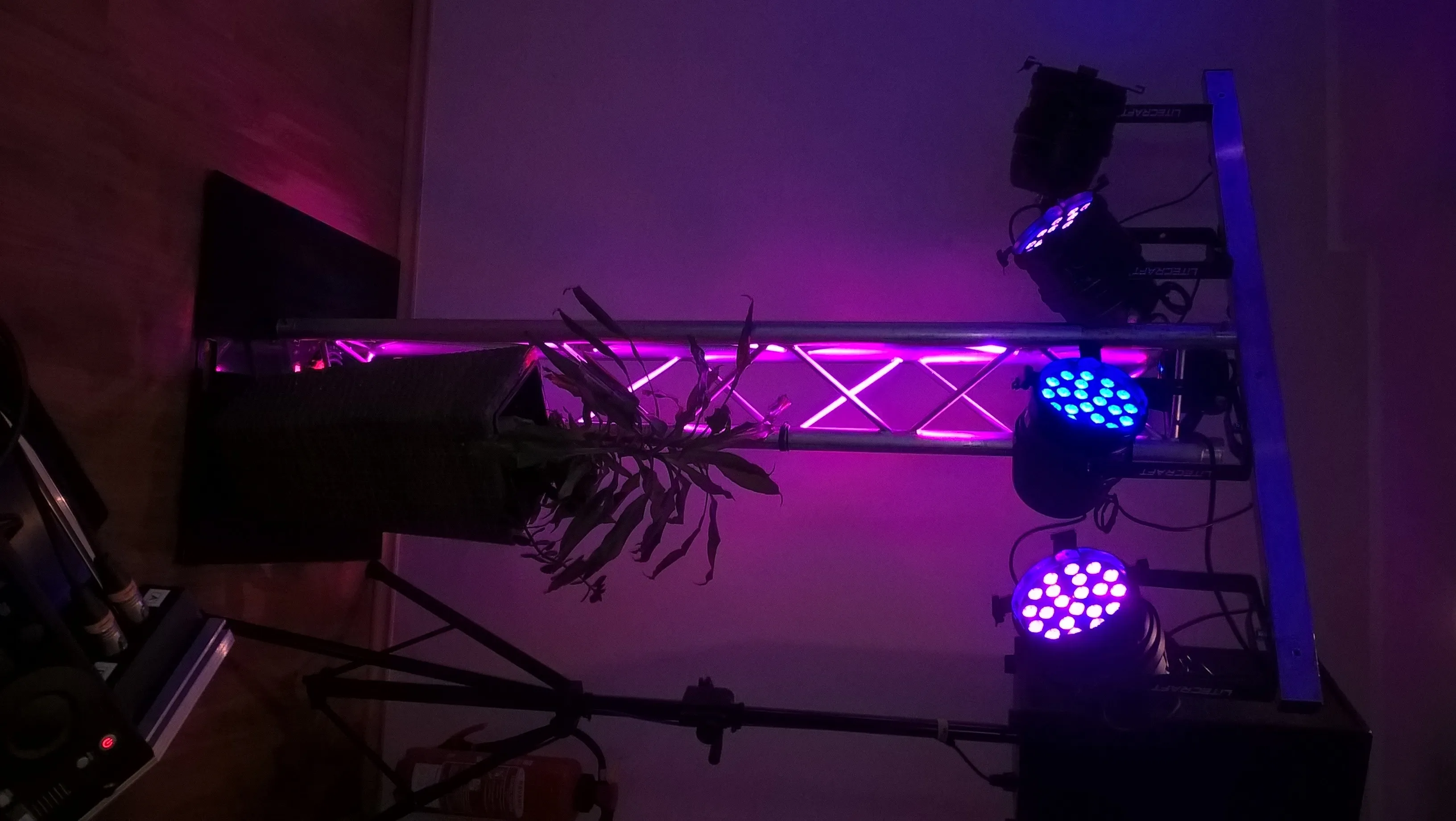

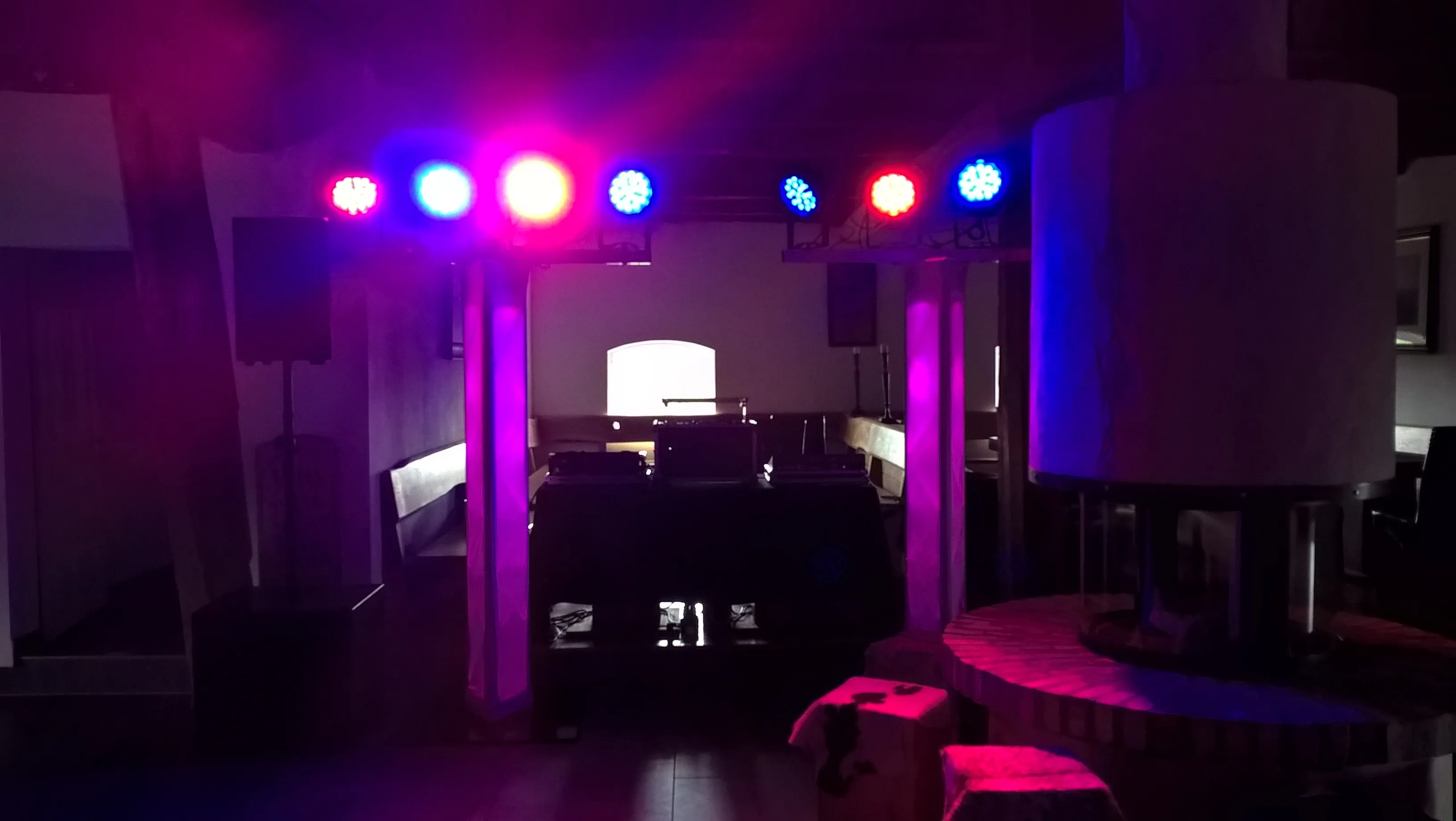

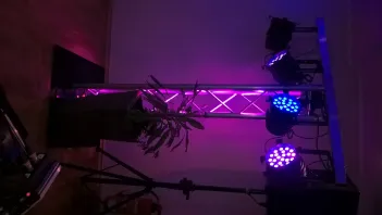

    Wir benutzen für unsere F33 Truss schonmal diese hier:
    Fun Generation LED Pot 12x1W RGBW
    Passen zwar bei Dreipunkt nur knapp, sollten aber bei Vierpunkt gut passen. Unsere 2m Trussstücke werden damit gut ausgeleuchtet, wenig Streulicht. 3m geht bestimmt auch noch gut.
    So sieht das bei 2m aus.
    Einmal mit und einmal ohne Strumpf. ;)
    Vielleicht sind die hier was mit 15°. https://www.thomann.de/de/fun_generat…_qcl_rgb_ww.htm
