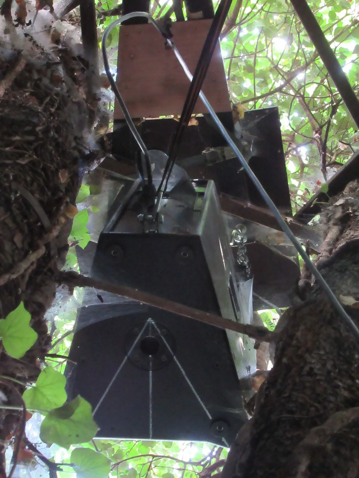

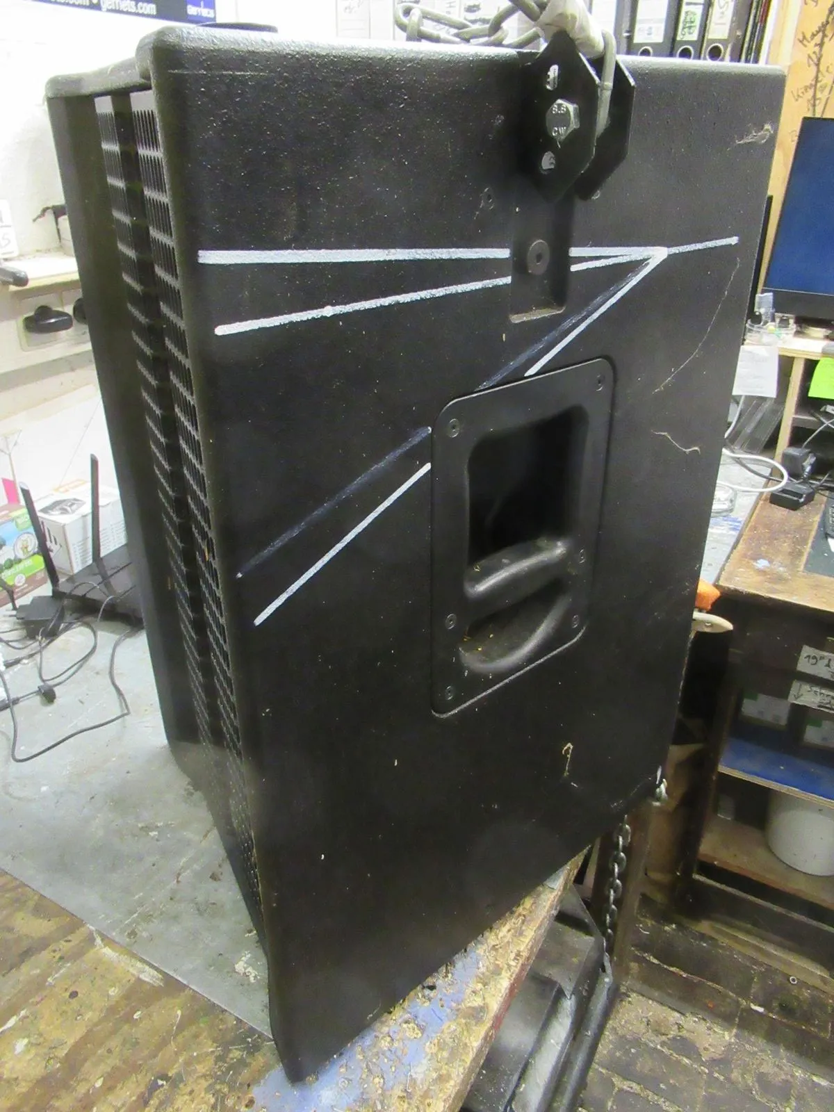

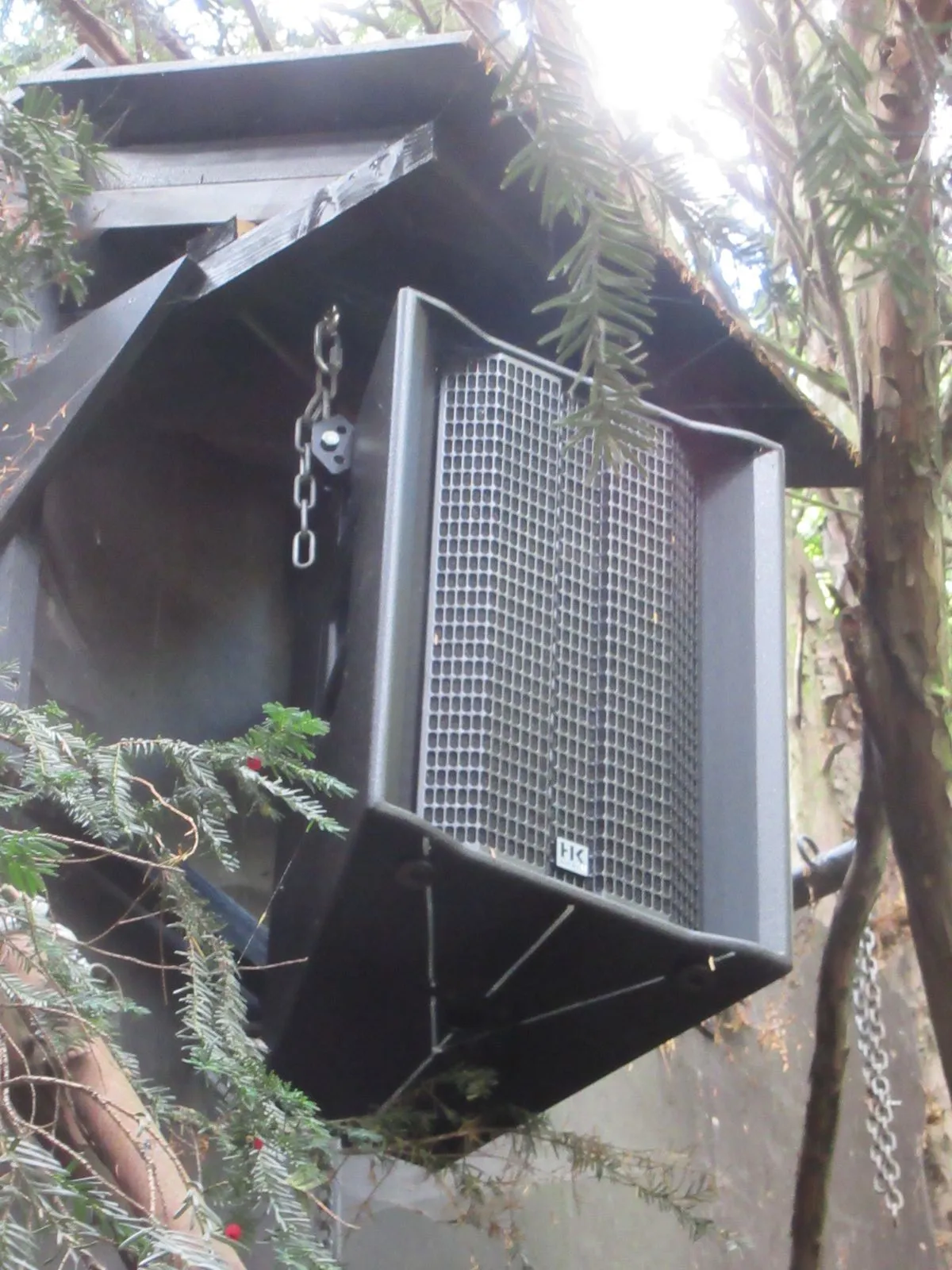

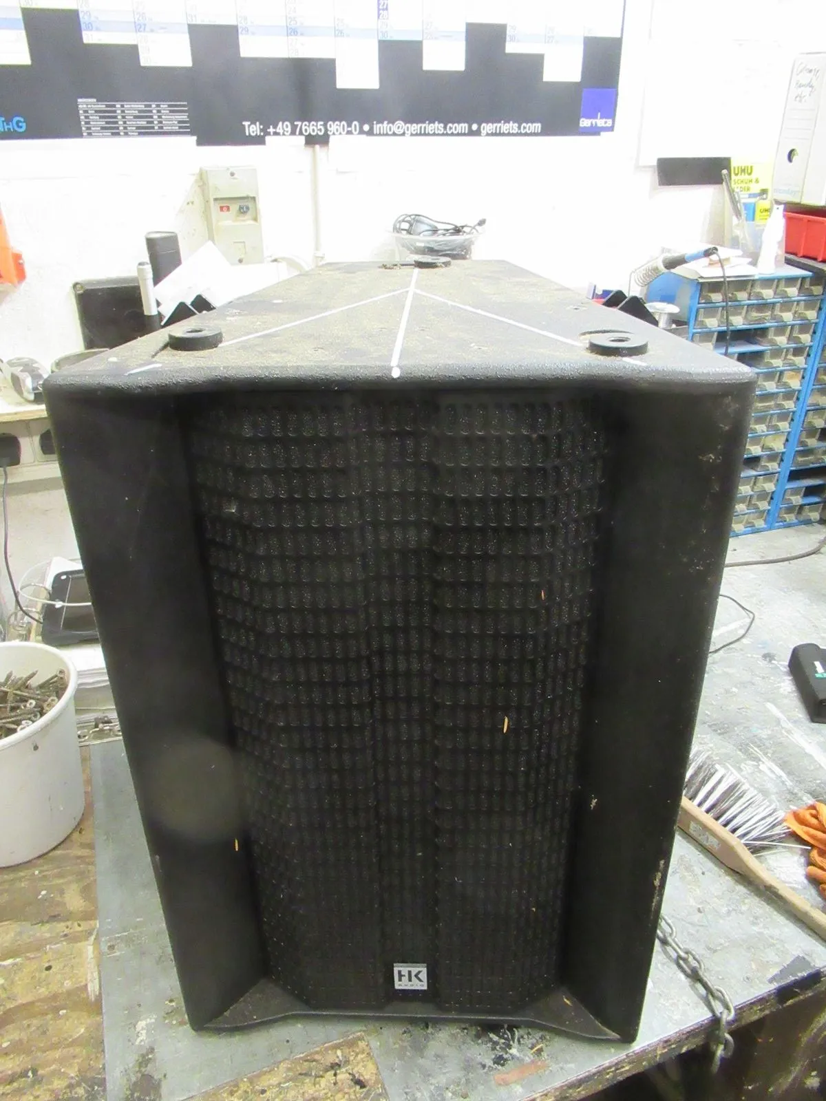

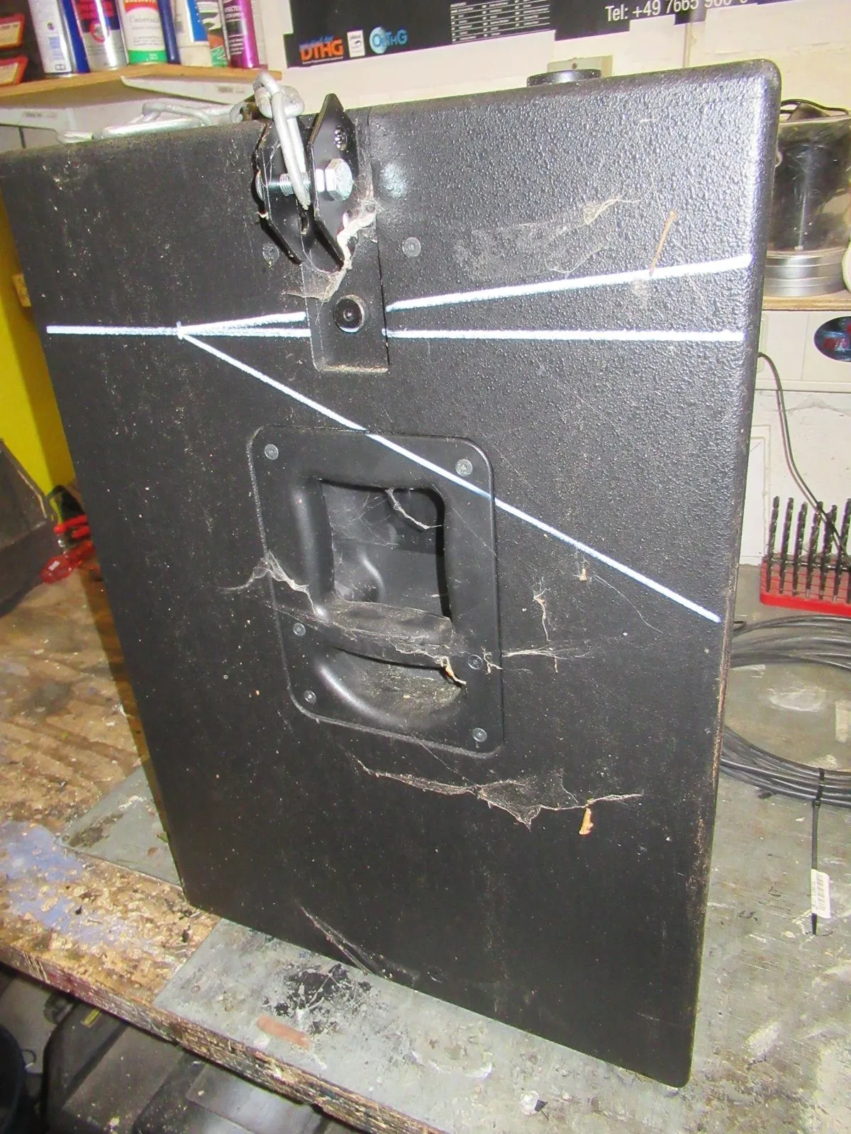

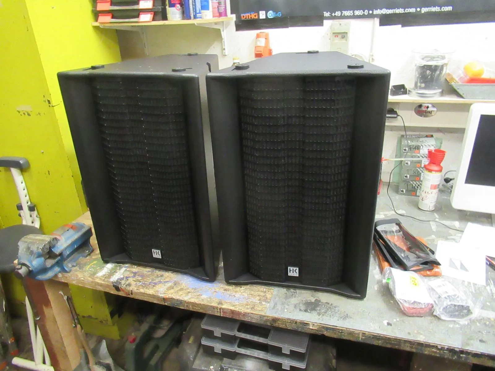

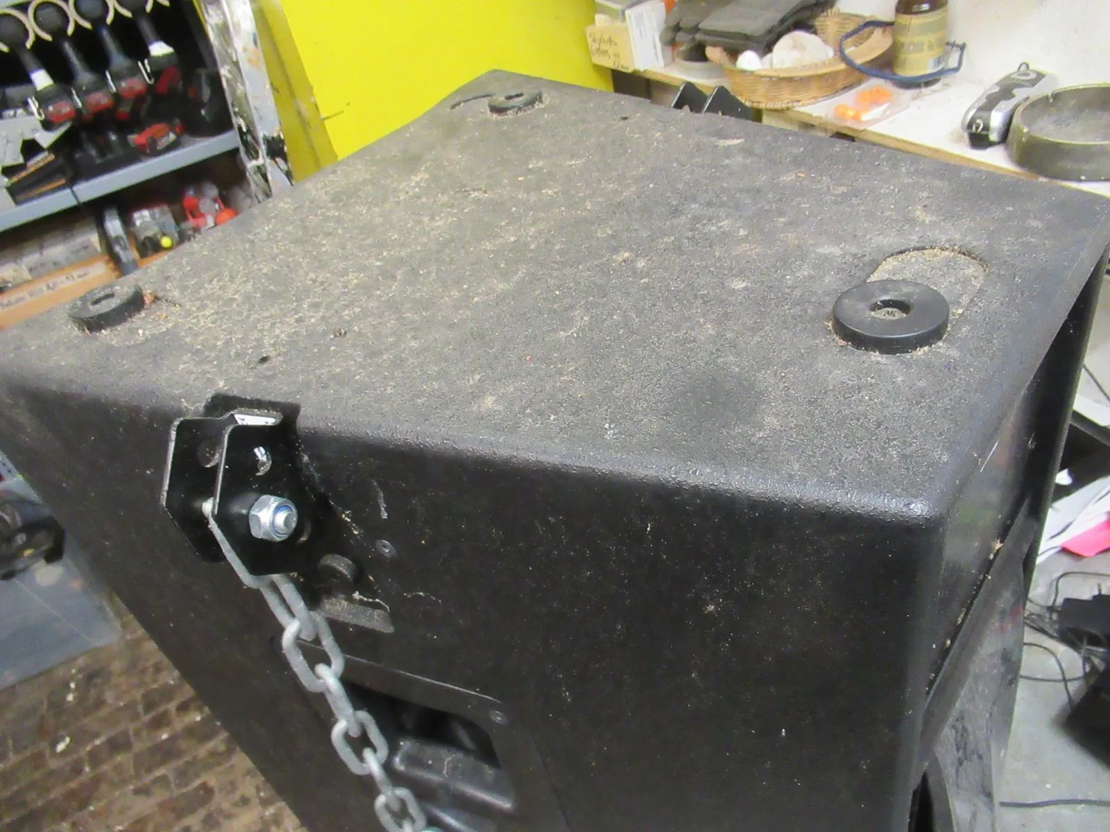

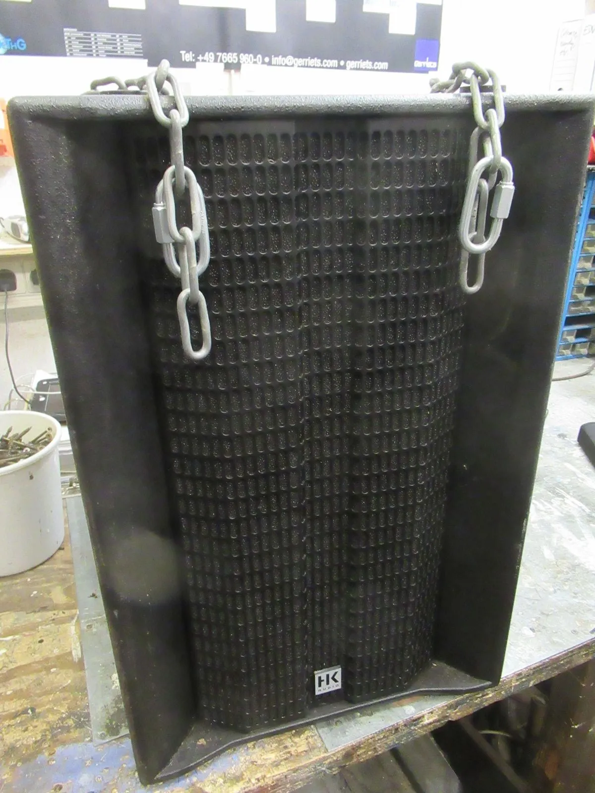

    update:
    Die Teile haben genau das gebracht, was ich mir erwünscht habe.
    Öffnungswinkel passt ziemlich genau :)
    Wasserfest ist die Schutzabdeckung auch für die Anschlußterminals.
    ...die Lautsprecher haben von mir noch ein Dach über den Aufhängepunkten bekommen, haben trotzdem etwas Wasser und Outdoor-Verdreckung abbekommen, was aber mit 'nem feuchten Tuch zu erledigen war.
    noch ein paar Bildchen für die, die es interessiert:
    5.439
    27.286
    • 27. Oktober 2022 um 17:33
    die markierungen hast du dir als ausricht-hilfe aufgemalt?
    2.387
    6.973
    • 27. Oktober 2022 um 17:58
    genau :)
    ...will ja auch wissen, wo der Schall hin gerichtet wird nach dem Aufhängen ;)
    edit:
    Ich kann mich noch an ganz Früher (©) erinnern, als manche Lautsprecher Fräsrillen hatten, die den Schallaustritt darstellen...
    ...vermisse ich bei annähernd 100% der aktuell auf dem Markt befindlichen Kisten...
    ...vielleicht kommt da der ein oder andere Hersteller 'mal wieder auf die Idee, dieses eigentlich simple, aber hilfreiche "Nice-to-Have" wieder einzuführen - sollte ja eigentlich kein Problem sein, wenn das Holz eh schon mit 'ner CNC-Fräse bearbeitet wird, da noch den Austrittswinkel des Speakers einzufräsen, um es dem Aufsteller des Systems leichter zu machen... - klar geht das auch mit 3D-Simulationen und Gedöhns, aber wer hat da schon Zeit dafür, wenn es Quick-and-Dirty oder 'mal Schnell gehen muß???

    ja, gerade bei unsymmetrischem abstrahlverhalten könnte das hilfreich sein. es gibt nicht wenige nutzer, die hierbei fehler machen.
