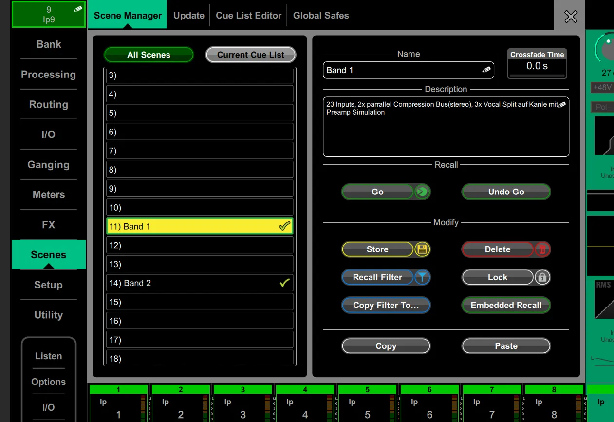

    So, ich habe jetzt glaube all die guten Tipps befolgt und mit dem Director ein Showfile erstellt (u.a. mit den Delay FX Bussen Send und Return im Zugriff). Natürlich mit Scenes für alle 3 von mir betreuten Bands.
    Und dann alles in einer Mail mit einem halben Roman nochmal erklärt und an die für die Bühne zuständige Firma geschickt. Ich hoffe das ließt jetzt auch jemand... ;)
    Ich glaube jedenfalls, dass ich meine Hausaufgaben gemacht habe. :)
    Danke nochmal an alle für die super Tipps! Das hat wirklich sehr geholfen.
    Und sorry für das OffTopic - mit der Avantis hatte es ja nur noch am Rande zu tun...
    Ich werde nächste Woche berichten wie es lief.

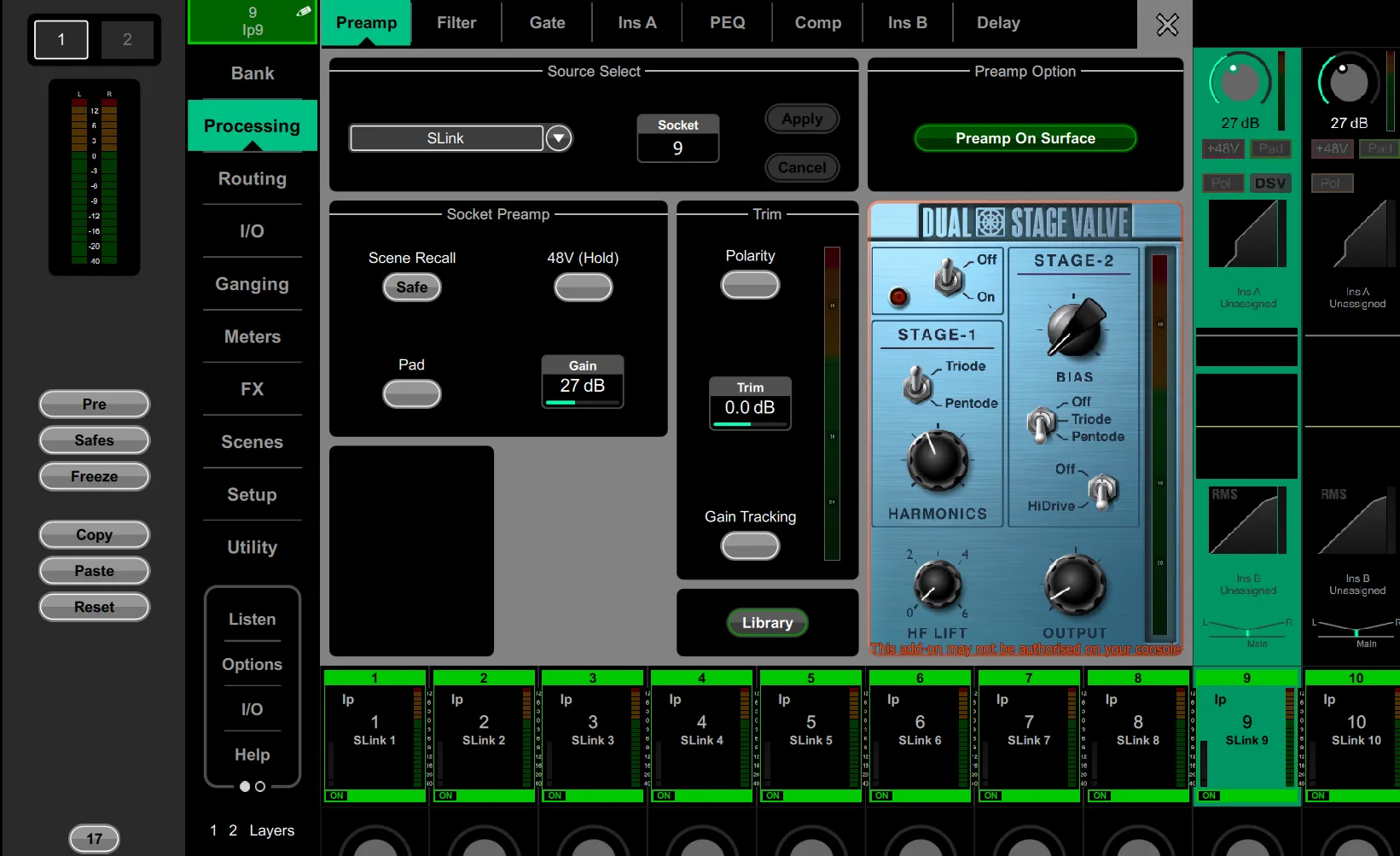

    So, wie versprochen noch die Rückmeldung:
    Also es hat alles geklappt. Meine Mail wurde auch gelesen. Haben mein Setup nicht genommen aber die wesentlichen Sachen schnell nachgebaut.
    Es hat dann tatsächlich auch alles so geklungen, wie ich mir das vorgestellt habe. Die mit dem Preamp Modell erreichbare Distortion hat gerade so gereicht. Es war also quasi alles auf Rechtsanschlag. Klang dann aber auch echt gut. Und es gab keine Feedbackprobleme. Ich bin ehrlich gesagt ein bisschen begeistert! Wenn jemand native PlugIns kennt die das ähnlich hin bekommen, wäre ich da für Tipps dankbar :)
    Der Flanger war auch cool. Die Mod-Speed hätte noch einen Tick schneller sein können aber den Genretypischen "Gruselsound" konnte ich erreichen. Also auch alles cool.
    Beeindruckt bin ich tatsächlich auch von der Phasentreue. Habe die Spuren ja quasi getrippelt und es gab null phasing. Der Latenzausgleich funktioniert also perfekt.
    Die Crew war super angenehm und wir haben einfach cool zusammengearbeitet und hatten eine Menge Spaß. Das Publikum war glücklich, die Bands waren glücklich, und wir auch.
    Was ich vermisst habe am Pult war tatsächlich ein brauchbarer Frequenzanalyser. Am liebsten direkt in der EQ Ansicht. Falls jemand den FabFilter Q3 kennt - so ungefähr. Das wäre ein wirklich geiles Feature was mir hier und da noch geholfen hätte. Aber das ist jammern auf hohem Niveau. Das Avantis ist ein echt cooles Pult. Schreib ich ab jetzt immer in den Rider ;)
    Danke nochmal an alle die hier mit den sehr hilfreichen Tipps zur Stellen waren. Das hat wirklich sehr geholfen!
