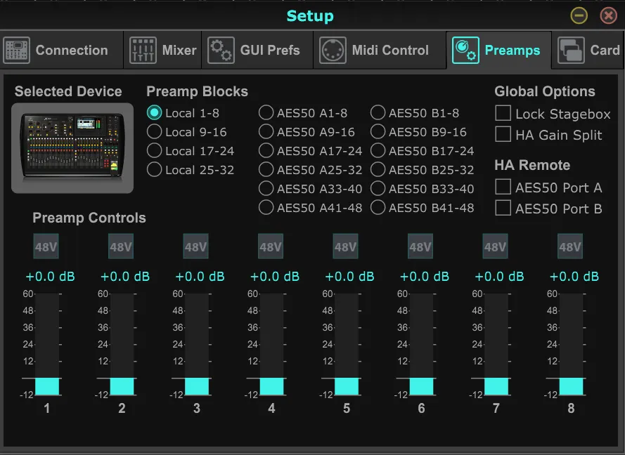

    Unter Setup gibt es den Rider Preamps. Dort stellt man die Preamps z.B. von lokalen Eingängen ein, wenn die Channels einen Input von der WSG-Card bekommen.

    Vielen Dank Sonyx!
    Das man dort die Preamps einstellen kann, wusste ich.
    Mir geht es aber um Werte an den Wandlern.
    Man sieht im Superrack ja nicht, wenn der Eingang clippt.
    Oder übersehe ich da was?

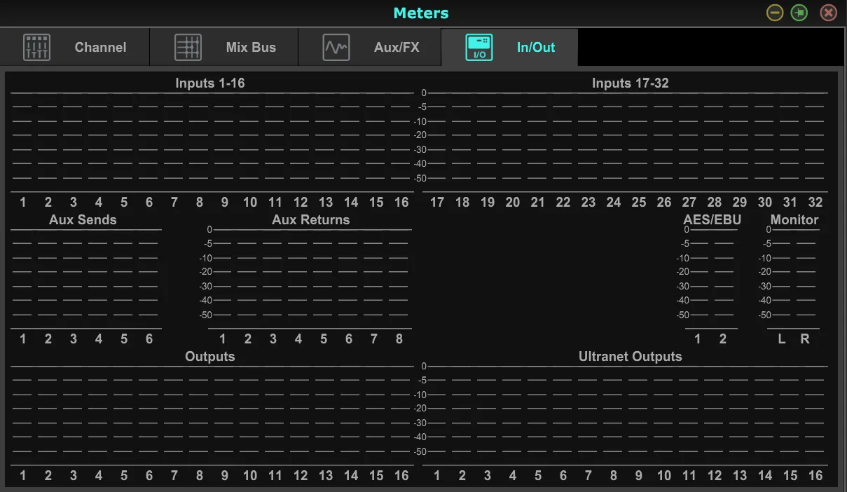

    Hallo Mifa,
    schau mal unter Meters: In/Ou. Bin jetzt nicht ganz sicher ob das die lokalen Inputs sind. Wie das mit AES50 geht weiß ich auch nicht, kann es gerade nicht probieren. Ist abe eine interassante Frage.

    was ist, wenn du im Superrack den Input Trim 1dB anhebst?
    Du meinst, um ein clippen in Superrack zu provozieren?
    Müsste ich mal testen.
    Zitat von sonyx
    Hallo Mifa,
    Das war auch meine erste Idee, aber so bald man im Routing die Eingänge auf die Waves Karte legt, werden im io Meter nur noch die Eingänge der Karte angezeigt.

    Du musst uber den Menüpunkt Setup und dann Preamps. Da kannst du dann Auswählen ob du über AES50 A oder B deine Stagebox die Preamps steuern willst
