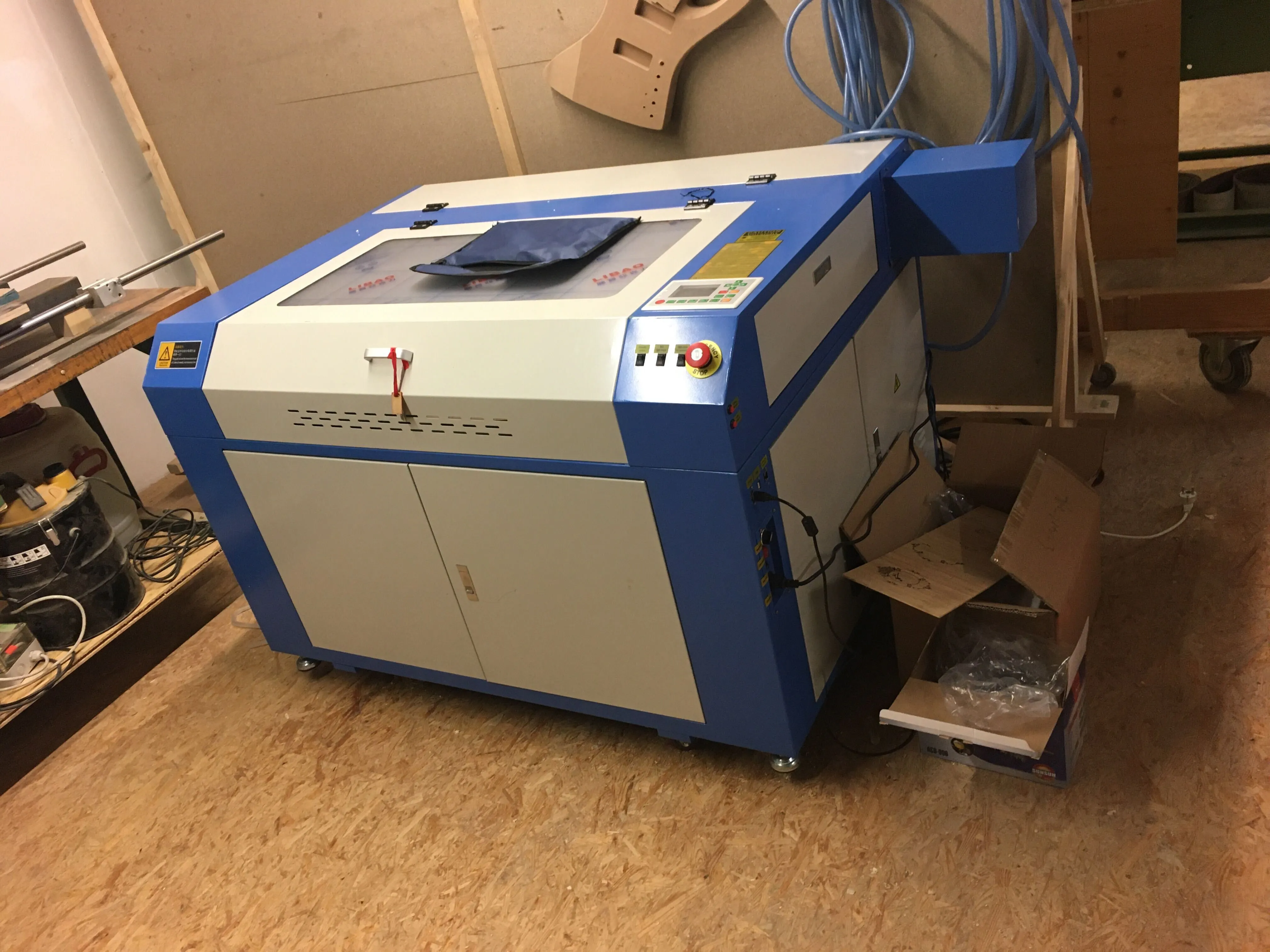

    Vergiss es :D Je nach Material braucht das mindestens 50Watt CO2 oder gar Faserlaser.
    Grüße aus dem FabLab und von unserer 100 Watt Maschine.

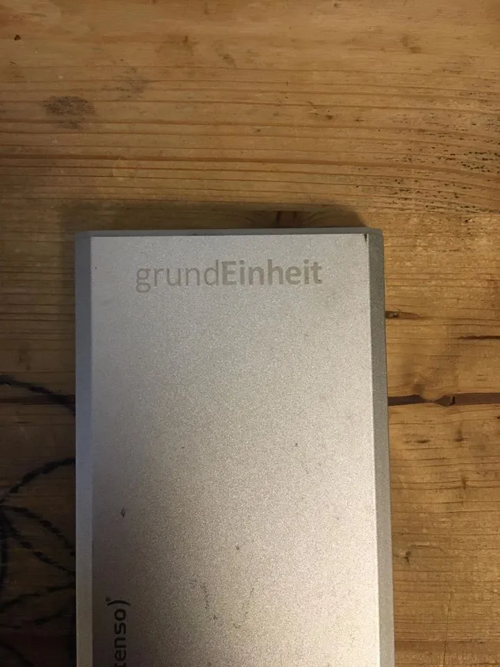

    Flachbettlaser wie unsere CO2 Kiste arbeiten wie eine CNC Portalfräse, sind also sehr langsam im Vergleich, Da dauert das Logo auf einer externen Festplatte mit eloxiertem Aluminiumgehäuse auch seine 2 Minuten, ist mit 40 Watt dann aber auch graviert und nicht nur irgend wie der Staub runtergeblasen.

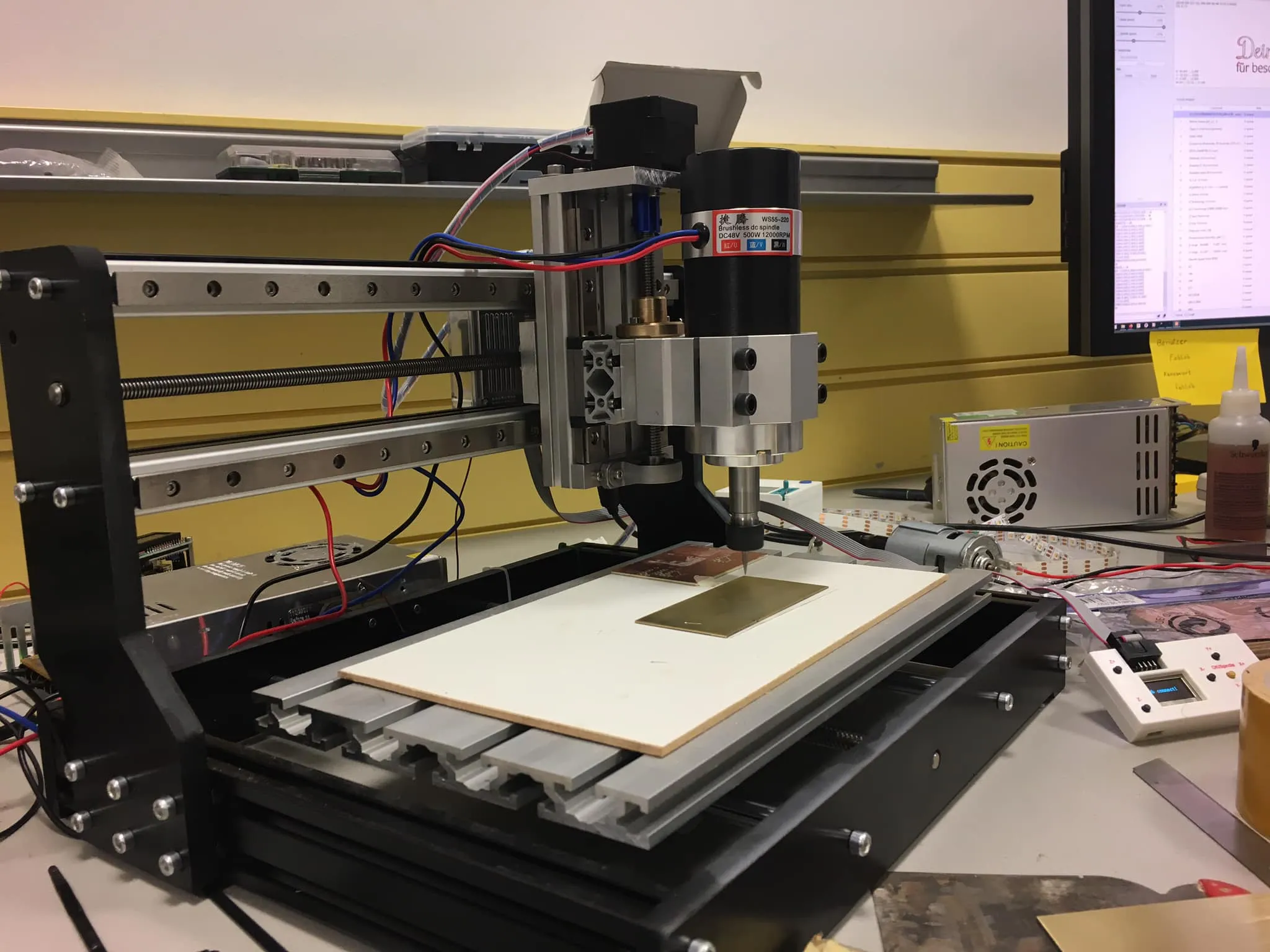

    Bau dir doch ne Mini CNC Fräse :D Die kannst du dann auf das Case oder den Lautsprecher stellen :D
    Da bist du mit knapp 400€ dabei.
