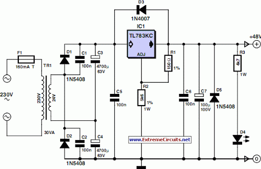

    Guten tag liebe gemeinde. Ich brauche ein netzteil mit drei versch. spannungen am ausgang +15v / -15v / +48v .
    Da das teil schon etwas älter ist findet man leider unter der typenbez. Nichtsmehr.
    Der transformator hat drei sekundärwicklungen mit 35va/ 80va / 135va.
    Ich suche seit tagen nach einer lösung wie ich an so ein netzteil komme oder einen gleichgrossen trafo zum anschliesendem selber bauen. Schaltplan liegt vor.
    https://drive.google.com/file/d/1-2ubyY…ew?usp=drivesdk
    Hatt jemand tips oder hilfestellung diesbezüglich?
    Es handelt sich um ein Netzteil für das studiomaster series 2 Mischpult.
    Das Netzteil heißt studiomaster ep3.

    Ist es möglich ein netzteil eines anderen gleichwertigen mischpultes zweckzuentfremden das evtl. 1V oder 2V mehr Spannung an den Ausgängen bereitstellt als das original Netzteil?
    Stehen die spannungsregler im vorliegendem schaltplan im zusammenhang mit der verbraucherlast ( mischpult, channel strips)
    Heist muss ich die spannungsregler neu dimensionieren?
    Wie gehe ich in so einem fall vor?
    Das was ich mir zutraue, könnte und vorhatte wäre das ich in Target den Schaltplan nachzeichne und gegebenfalls gleich bestelbare bauteile einsetze.
    Ich überblicke noch immer nicht so ganz die leistungsanpassungsgeschichte etc. Aber ich weis das es bestimmt möglich ist.

    bei den genannten versorgungsspannungen handelt es sich sehr wahrscheinlich nicht um spannungen zur leistungsanpassung, sondern für spannungsanpassung. das netzteil sollte also genug strom liefern können, damit die versorgungsspannungen nicht zusammenbrechen.

    Genau. Du brauchst halt +/- 15V (das findet man an jeder Ecke) und 48V (ist etwas kniffeliger). 15V Gibts dann nochmal als separate 'LED' spannung, wahrscheinlich um Schaltknackse zu vermeiden.
    Bei moderneren Mischpulten fährt man gerne mit +/-17 oder +/-18V, weil das etwas mehr Headroom bringt. Das könnte aber in Deinem Fall evtl. grenzwertig sein.
    Vielleicht findest Du noch irgenwo technische Daten über den Strombedarf des Pultes (man könnte aus der Schaltung die Strombegrenzung der einzelnen Wege rausrechnen, da bin ich aber zu faul dazu :)

    wie wir jetzt wissen, sind die ströme angegeben, die spannungen weiß man auch. damit lässt sich ein passendes netzteil (oder evtl. zwei verschiedene) finden.
    ob das pult dann korrekt funktioniert wird man dann sehen. bei den geringen leistungswerten würde ich aber erstmal keinen zwingenden schaden erwarten.

    nach den unteren zwei gleichrichter, folgen kondensatoren die die bezeichnung tragen:
    x5 2200u 35v
    Was bedeutet das x5
    Habe soeben ein aktuell erwerbares netzteil gefunden mit 90% identischen eigenschaften
    https://www.bax-shop.de/allen-heath-mp…gl2400-16-24-32
    Wenn ich die anschlussbelegung beachte und die displayansteuerung aussen vor lasse könnte ich mit dem a&h netzteil ausgehend das pult versorgen?
    Ich versuche mal schaltpläne für das a&h zu finden.

    Dem Netzteil ausm Bax-Shop fehlt eine +15V-Versorgung für die Displays...auch fraglich: ISt das Netzteil in der Lage, die geforderten Ströme zu liefern?
    das x5 bedeut meines Erachtens 5 "mal", also 5 Stück, ein einzelner 2200µF wäre fü 3A Strom zu wenig, da viel Brummspannung übrig wäre. Die dann eingebatuen 11000µf wären reichlich bemessen und der Stabi dahinter hätte fein geglättete Spannung zum Regeln, danach noch die obligatorischen 10µF-Elkos und 100nF für die Stabilität und HF-Filterung gegen Masse. Das gibt dann saubere DC für die Elektronik :)

    In einem großen Online-Auktionshaus wird gerade ein Crest XCPS 40 Netzteil veräussert. Man findet den Schaltplan dafür im Netz. Nach meinem Verständnis müssten nur ein paar Widerstände für die Spannungsregelung angepasst werden. Vielleicht kann ja mal jemand mit profunden Elektronikkenntnisen drüber schauen.

    Naja allzu kompliziert wäre es auch nicht, die Schaltung einfach nachzubauen.
    Die Bauteile sind alle bezeichnet, die 3 Regler und die Längstransitoren sind noch erhältlich.
    Am schwersten ist da noch die Beschaffung des passenden Trafos...
