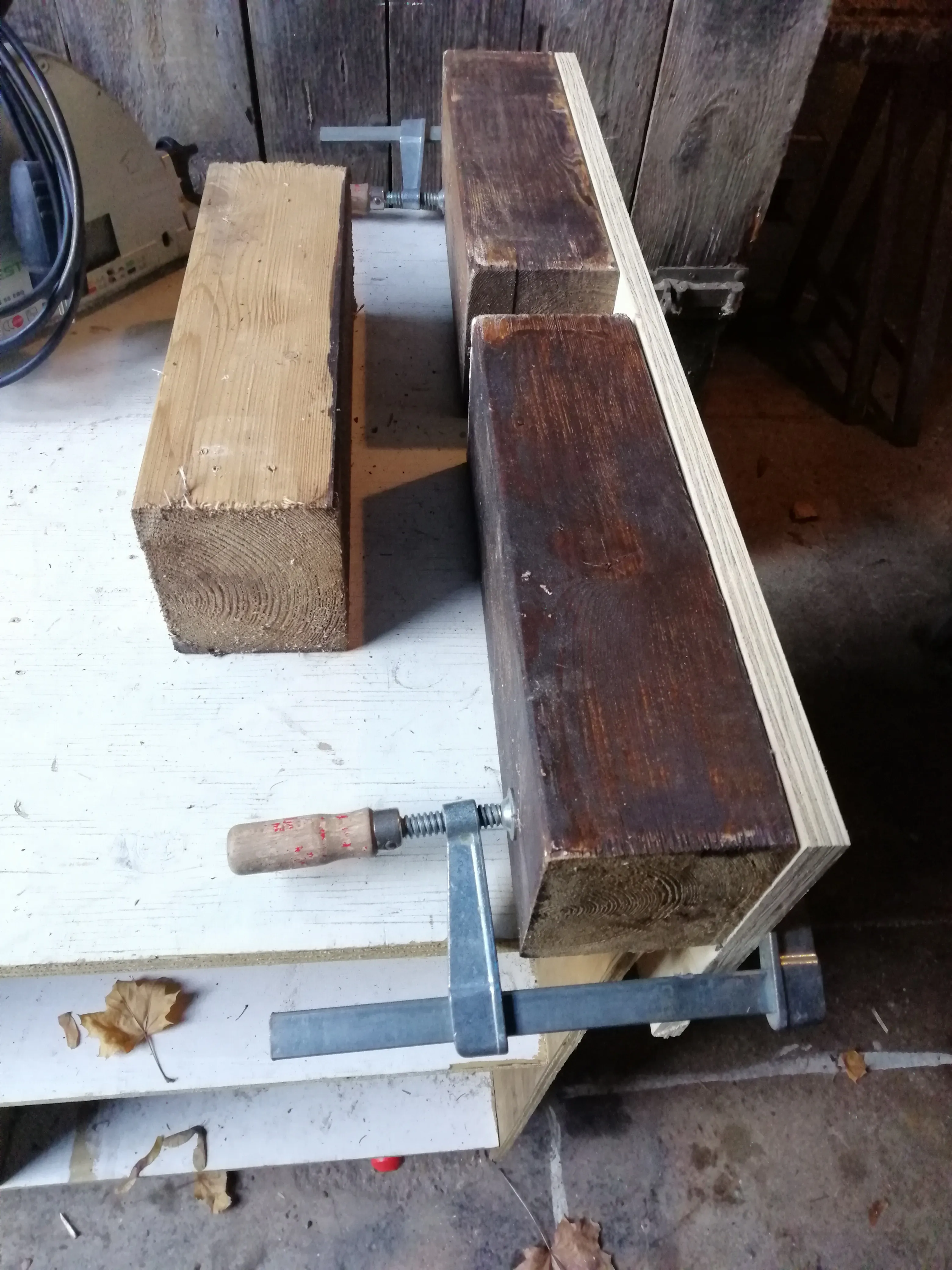

    bin kein Schreiner und der Arbeitsschutz sieht das ggf. auch kritisch - aber ich würde das Brett auf Länge bringen, senkrecht stellen, ordentlichen "Holzklotz zum fixieren / Stabilität geben" daneben und dann 30° sägen.
    Danke. Ich glaube du weißt wo mein Problem liegt ;)
    Darüber habe ich auch schon nachgedacht einfach einen "Hilfsklotz" zu verwenden. Ich hatte aber gehofft, dass hier jemand eine erprobte und "sichere" Methode kennt...

    Welche Werkzeuge stehen dir denn zur Verfügung? Es gibt durchaus sichere Methoden, solche Winkel an Bretter zu bekommen...

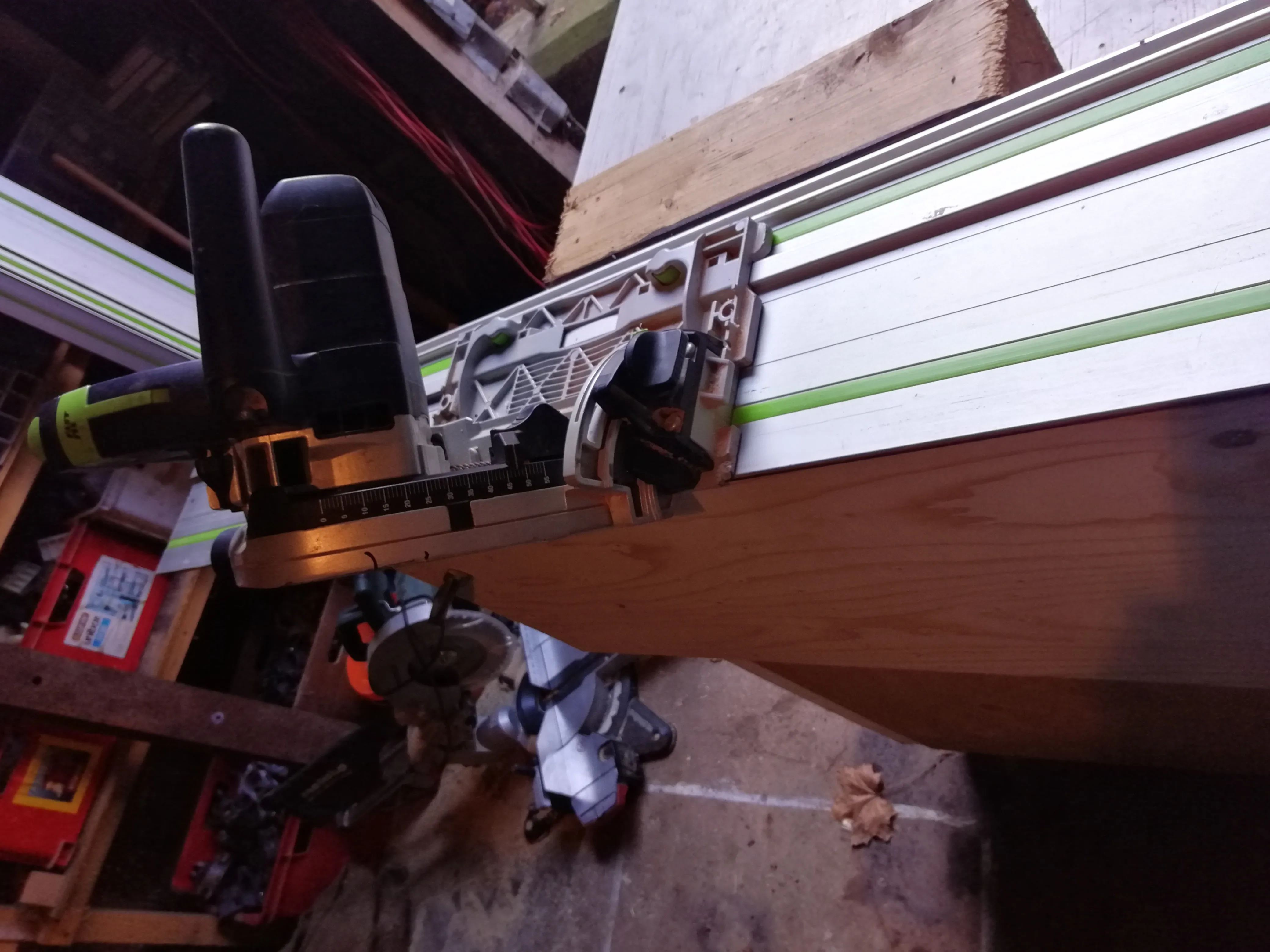

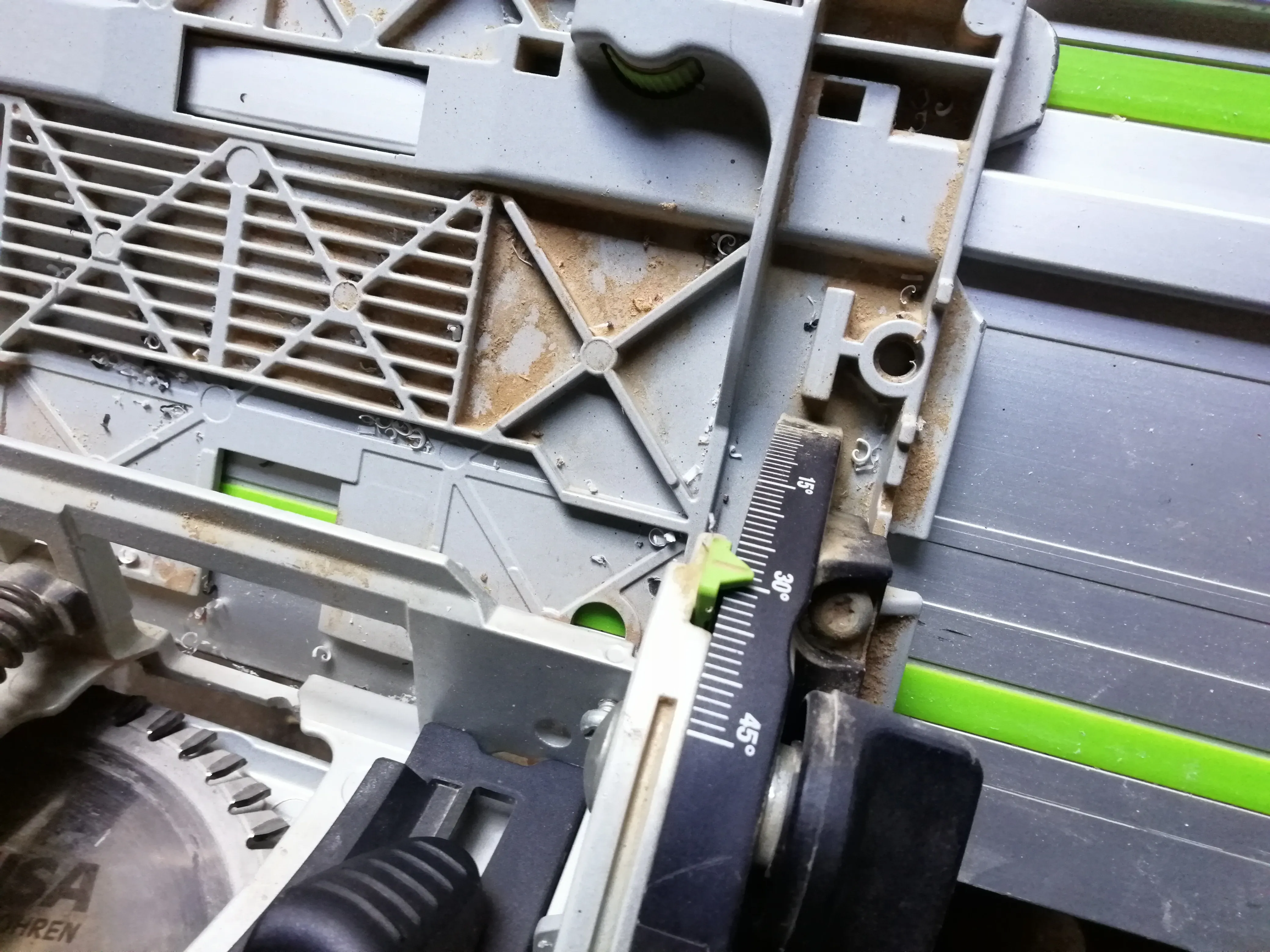

    • 28. Januar 2020 um 12:45
    ...ich bin 'mal so frei:
    1.605
    2.295
    • 28. Januar 2020 um 12:56
    Super Idee mit der Handkreissäge.
    Müsste dann vermutlich auch umgekehrt auf einer Tischkreissäge funktionieren. Schließlich handelt es sich um Kleinteile.
    Vielen Dank auf jeden Fall für die Fotos.
