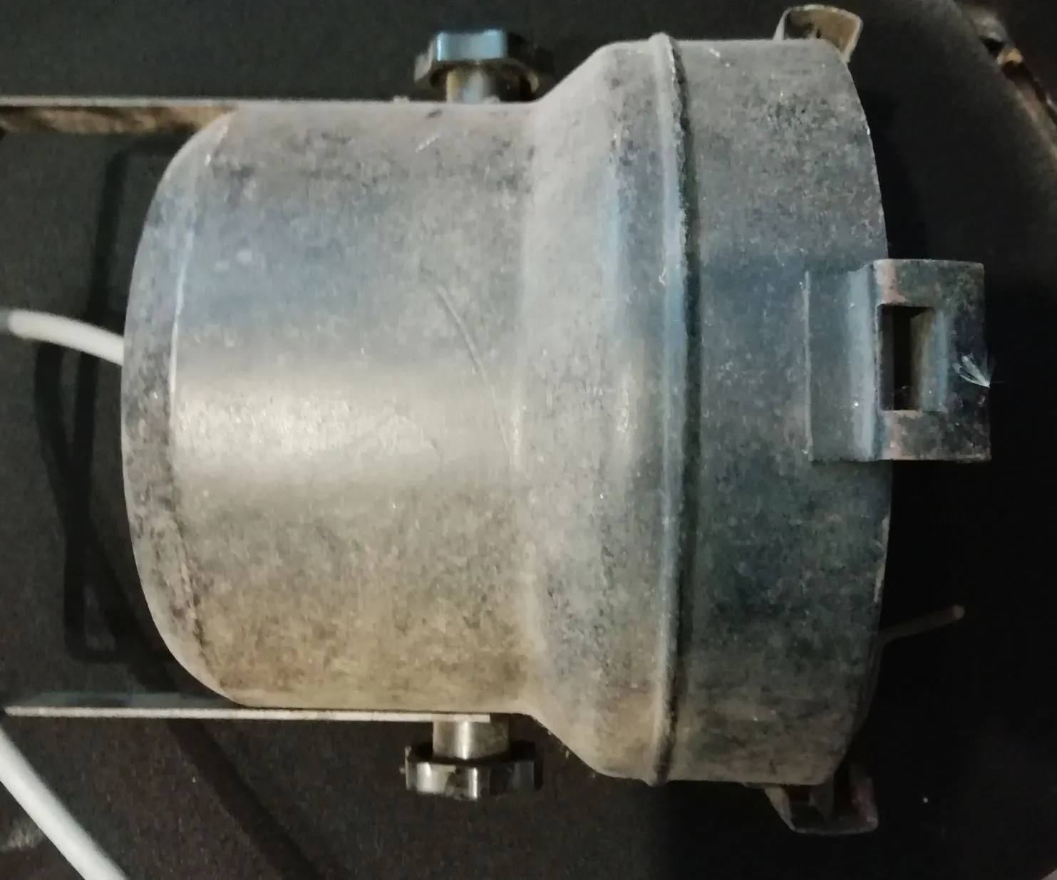

    Ich habe jetzt über Ebay vier schwarze PAR56 inkl. (gebrauchtem) Leuchtmittel + Ersatz gekauft. Preis: 20€ + 7€ Versand. Leider habe ich die Autkion mit silbernen Kannen vom selben Verkäufer vorher verpennt. Die hätten nur 5€ mehr gekostet, sahen aber wohl besser aus.
    Siehe Anhang (Bild vor der Reinigung gemacht).
    PS: Ich muss ergänzen, dass das Bild einen schlechteren Zustand zeigt, als es in Wirklichkeit der Fall ist.
    Sei's drum. Sie funktionieren alle, sind allerdings recht ranzig. Etwas Rost an Gehäuse und auch die Halteringe für die Lampen sehen nimmer so frisch aus. Der Verkäufer meinte, die lagen sehr lange in irgendeinem Lager. Bei der Reinigung bin ich auf diverse Spinnweben und Weberknechtkadaver gestoßen.
    Ich überlege, ob ich ein paar Stunden investiere, die Dinger abschleife und mit schwarzem Ofen/Auspufflack etwas auffrische.
    Sie werden eine Weile ihren Dienst tun, mal schauen, wer zuerst den Geist aufgibt, die Licht-Bar oder eine Lampe :D
    Ach ja, Farbfolie mit Halter waren auch noch dabei, die machen schon ordentlich Licht (und leider auch Hitze...unglaublich).

    Hinsichtlich der möglichen Auffrischungskur ist es eigentlich ein Vorteil, die schwarze Variante geschossen zu haben ;)
    Ich habe auch noch etliche Par56 und 64 in Gebrauch und einiges davon hat schon durchaus sichtbar RocknRoll erlebt...
    Einige Par56long inkl. Gelframe, die neben "ehrlichen" Gebrauchsspuren durch das lagern sowohl ordentlich verstaubt als auch partiell angerostet waren, habe ich neulich mit Handfeger, Messingbürste, Schleifvlies und chromsilber-Lackspray sowie etwas Poliergerubbel wieder nahezu galatauglich bekommen.
    Erheblich einfacher war das Aufhübschen bei etlichen Par64short black, denn dort ist die Schwierigkeit der Farbanpassung zum glänzenden Alu nicht im Weg... Schwarzmatt auf die mit Bürste und Vlies behandelte Oberfläche und schon ist wieder chic...
    Noch ein Tipp: Wenn Du sie eh auseinander hast zwecks Reinigung, dann schau Dir grad die Anschlußkabel innerhalb des Gehäuses an. Weil die Dinger eben sehr warm werden, sollte dort eigentlich ein Hitzschutzüberzug verbaut sein (diese Gewebeartigen Hüllen, die man auch aus den Deckenleuchten kennt, als man noch Glühbirnen kaufen durfte...). Einer meiner Floorspots hat mich neulich mit einem Ploff und einem Wölkchen darauf hingewiesen, dass der Vorbesitzer zwar Silikonkabel, jedoch nicht die Mantelstücke erneuert hat....

    Ich denke auch, die wieder einigermaßen hinzukriegen ist einfacher, als bei der Silbervariante (damit habe ich ich getröstet ;) )
    Danke für den Tipp mit der Ummantelung. Wusste ich nicht. Schau ich mir an. Die Kabel samt Stecker wollte ich eh ersetzen, wenn sich rausstellt, dass die auch schon runtergerockt sind, was aufgrund des Allgemeinzustands im Bereich des Möglichen liegt.
