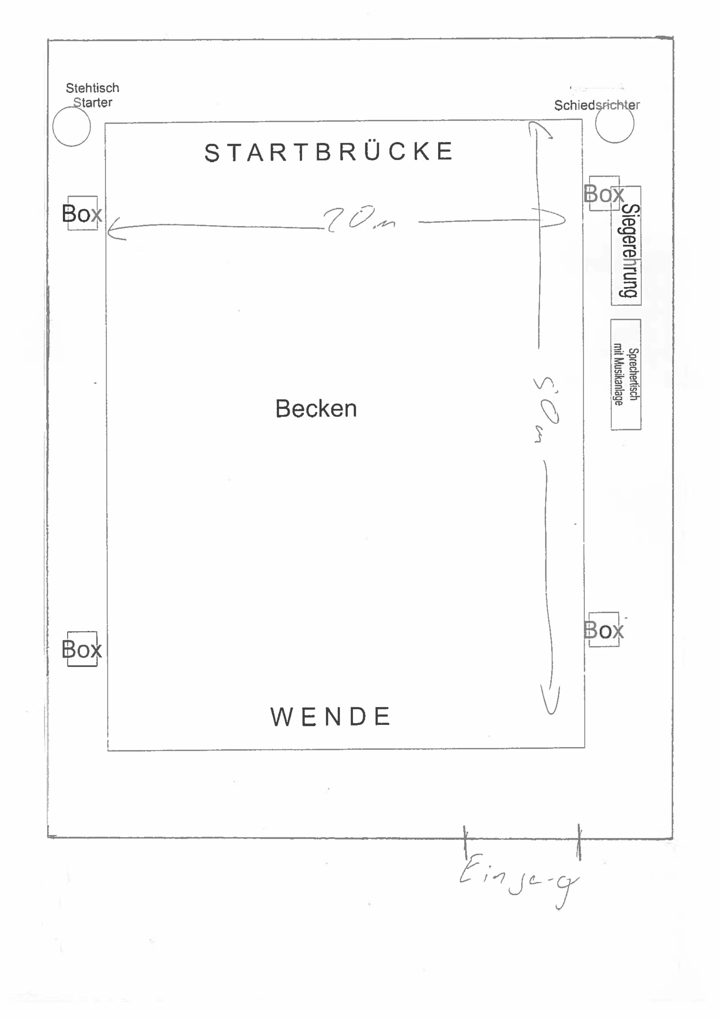

    Hier eine Skizze, der zu beschallende Fläche ist Kopfseitig je 10m Tief, an den Längsbahnen je 6m Breit. So ergibt sich eine Gesamtfläche (inkl. Wasser) von 70m x 32m.
    Soviel zu den Dimensionen!
