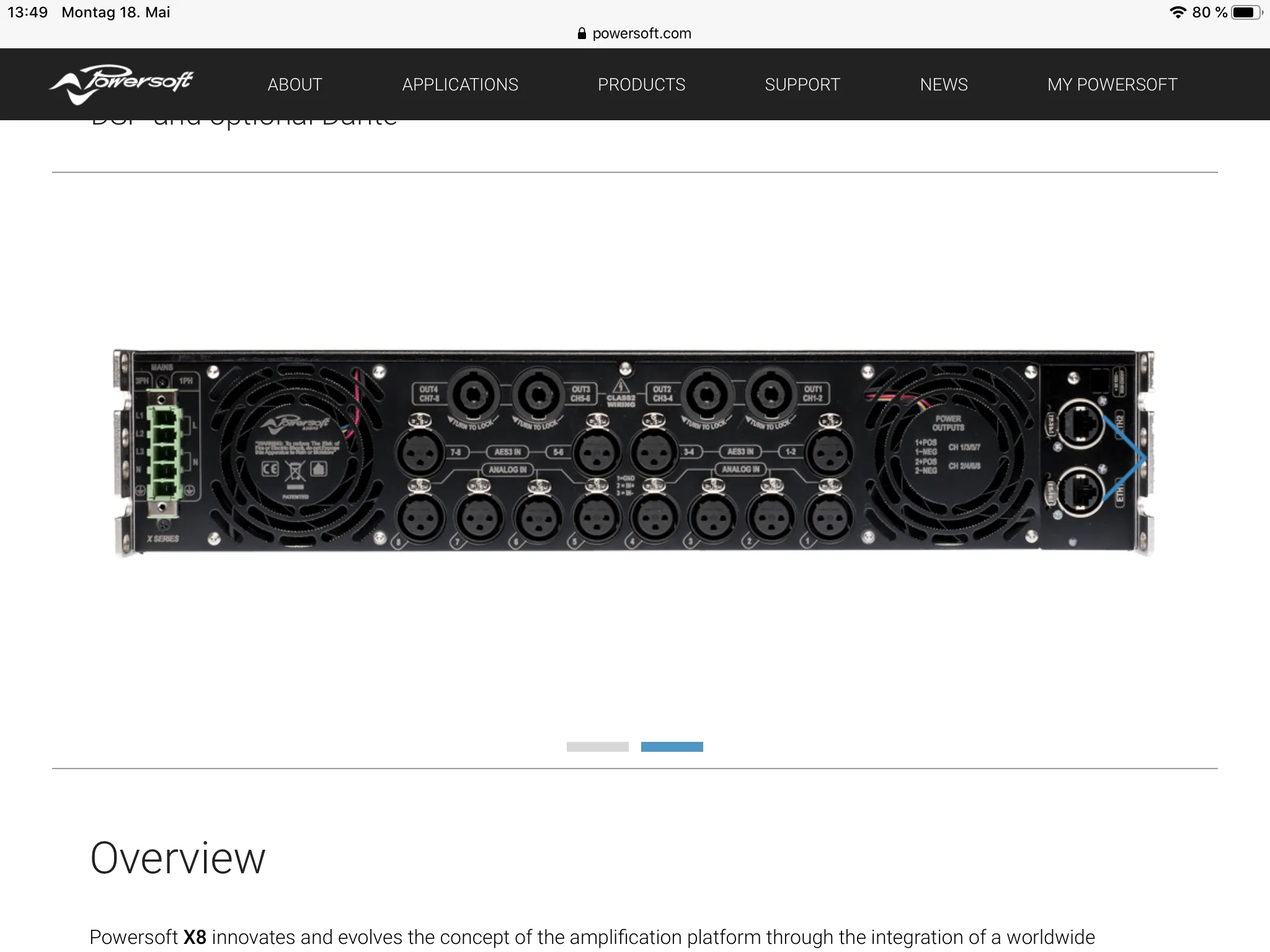

    • 18. Mai 2020 um 12:24
    Zitat von Karel Noon
    da ist er mit den 100.000 ziemlich genau an der Hersteller Angabe.
    mag sein, dass er damit der werksangabe folgt. diese amps müssen dann aber zwingend einen drehstromanschuss haben, mit schuko geht sowas definitiv nicht mehr.
    was würde wohl passieren, wenn man wirklich 100kW auf dieses "soundsystem" schickt?
    wenn ich mir den größten aufbau ansehe, erkenne ich 26x 15" und 8x 12". da die HT so gut wie keine leistung benötigen, lass ich sie mal weg.
    er gibt selbst an, dass er die 15"er mit 1200W quält. das wären also 31,2 kW.
    wenn ich jetzt, auch zur kompensation der weggelassenen HT, den 12"ern großzügige 1000W zugestehe, dann kommen wir insgesamt auf 39,2kW - im extremfall.
    bei einem realen leistungseintrag von 100kW wäre "pappenweitwurf" für mich daher wohl die passendste formulierung.:D
    oder meinte er diese ominöse PMPO leistung ? ;)
    es mag ja sein, dass hier sehr auf die audio performance sehr viel wert gelegt wird, ich will die jungs jetzt nicht kleinreden. aber solche protz-angaben schrecken mich eindeutig eher ab, als dass sie für mich interessant wirken könnten.

    ich denke eher die Angabe ist Zielgruppengerecht wenn man das Medium und den Rest des gesagtes nimmt. Das Video ist für Laien gemacht und nicht für Profis.
    ansonsten hat die X8 natürlich die Option ordentlich mit Strom versorgt zu werden:
