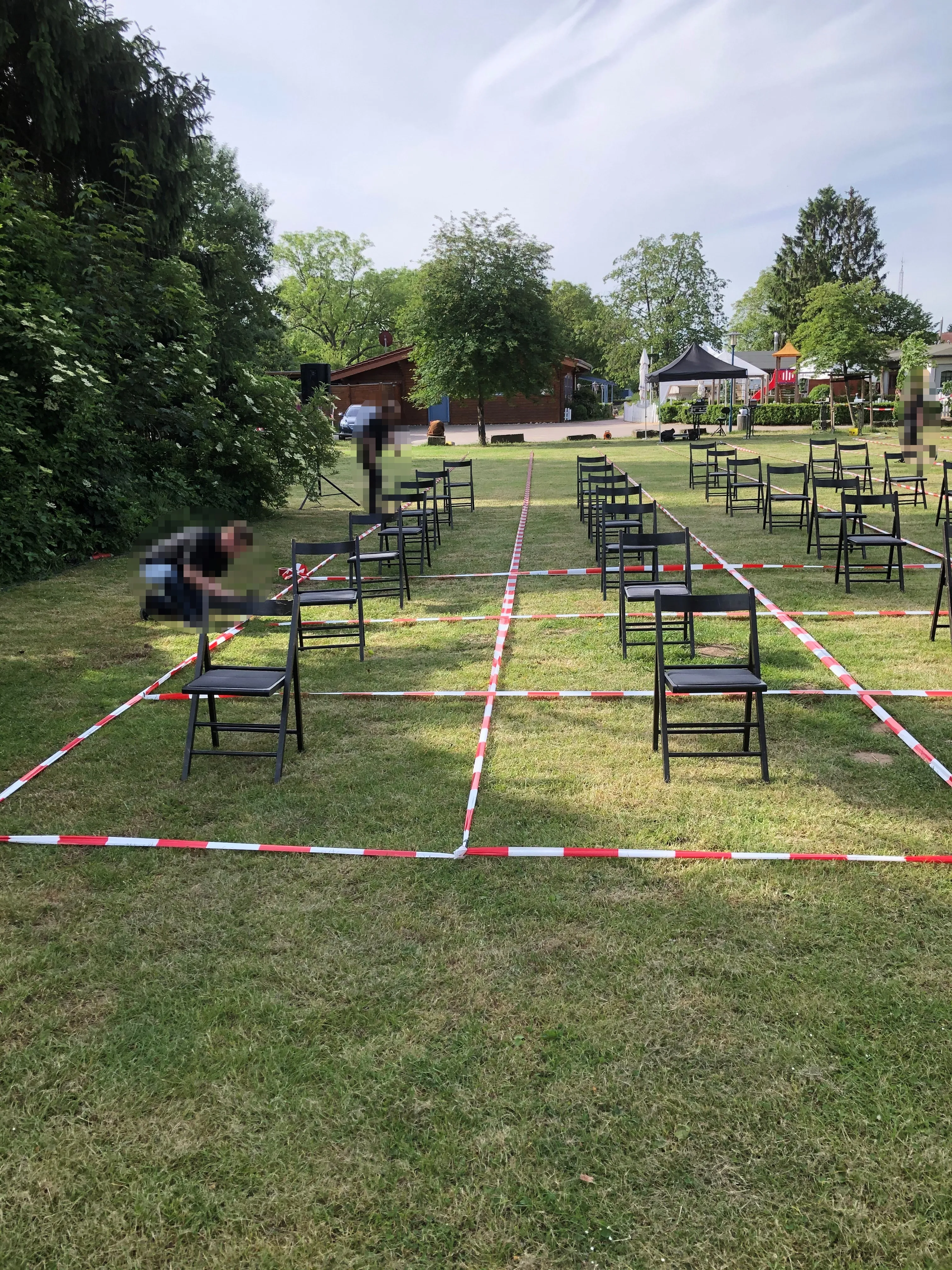

    3x3m Stolperquadrate mit rot weißem Flatterband auf dem Boden. Habe das zu diesem Zweck jetzt Kilometerweise am Lager. Vom Veranstalter installiert wie vom OA gewünscht. Leider im Maß vertan... ;)

    Dann herrscht ja eigentlich wieder Maskenpflicht, wie es in BaWü z.B. bis vor dem 1.Juli in der Gastronomie galt. Am Sitzplatz darf die Maske abgenommen werden, aber sobald man aufsteht und sich umherbewegt (Toilette, Ausgang, etc.) mußte man die Maske wieder aufziehen.
    Genau so werde ich es im Theater (Freilicht !) ebenfalls durchführen - also überall mit Maske, außer am zugewiesenen Sitzplatz auf der Tribühne.
    sec
    Dort herrschte auch am Sitzplatz Maskenpflicht...
    ...ganz harte Typen beim OA bei euch, oder ?! =O
    Und der VA hat Blut und Wasser geschwitzt, dass keiner nachgemessen hat bei der Kontrolle durch OA und Polizei. So konnten auf der verfügbaren Flächen 120 statt 70 Personen untergebracht werden...

    na, ob das wirklich eine gute idee ist, wenn wir die regelungen wissentlich unterlaufen?
    das hat Tönnies ja auch gemacht.
    Ich möchte mir hier nicht ankreiden lassen, irgendwas zu unterlaufen! Ich habe dort lediglich Material hin geliefert und dabei ein paar Fotos gemacht.
    Es lag mir hier nur daran, denen die mit 1,5m Sitzabstand kämpfen, zu zeigen was anderswo passiert. Kann also meinetwegen gern gelöscht werden.
