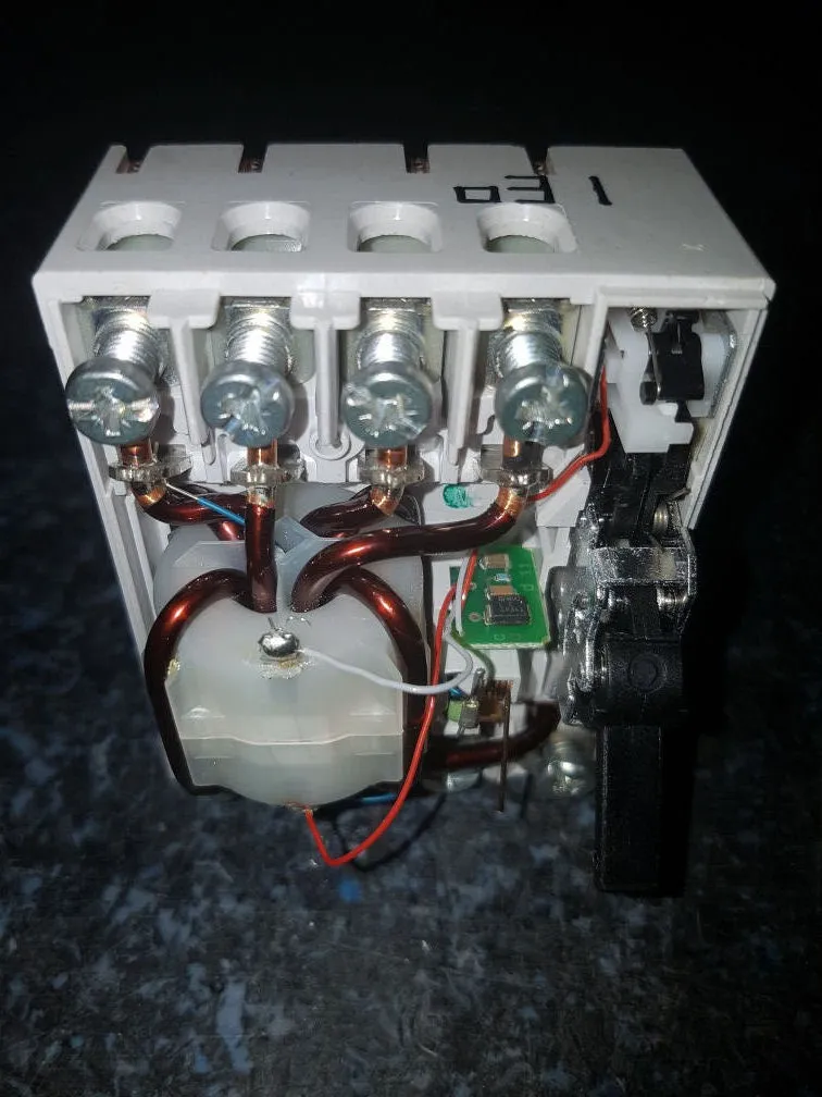

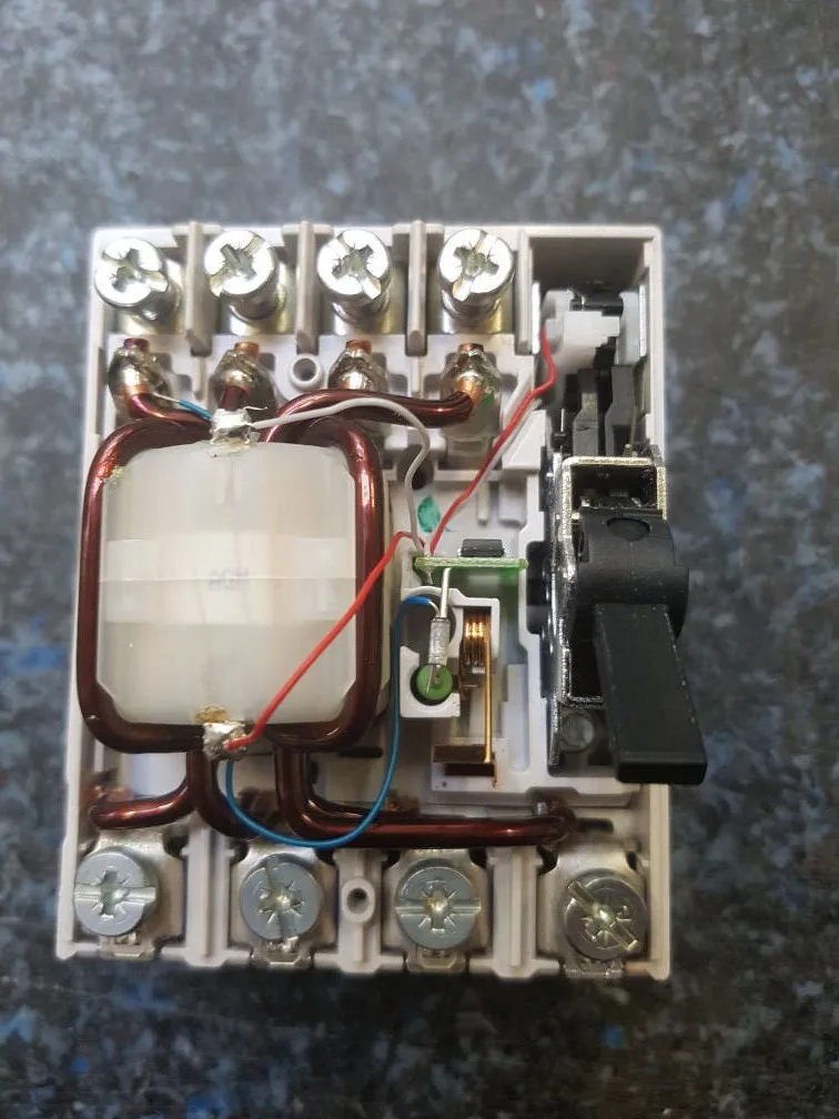

    Ich habe mal einen defekten Siemens 63A/30mA RCD geöffnet, er löste bereits bei unter 10 mA aus und wurde deshalb ausgesondert.
    Hier die Bilder vom Innenleben.
    Gut zu sehen ist der Summenstromwandler und der Auslösemechanismus für die Prüftaste.
