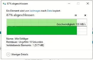

    So eine Messung ist schon OK, wenn man das ganze konform installiert und dann für den Kunden dokumentiert. Allerdings hilft es nichts, wenn die Leitung 10 GBit könnte, da aber nur ein 100 MBit Switch oder Netzwerkkarte dran hängt, um es mal zu überspitzen.
    Wenn ich nicht dazu verpflichtet wäre konforme Dokumentationen zu erstellen, dann würde ich nie so viel Geld ausgeben, nur um zu wissen was die Leitung unter "Laborbedingungen" kann. Mich interessiert was die Leitung im Livebetrieb bringt.
    Wenn eine 1 GBit/s installation eine 1 GB große Datei innerhalb von rund 8 Sekunden über die Leitung jagt ist das super, weil es der theoretische Wert ist. Wenn es dann echte 10-12 Sekunden dauert ist das immer noch ein akzeptabler Wert. Bei mehr als 18 Sekunden würde ich mir Gedanken machen.
    Jede Windowskiste würfelt eine Datenübertragungsrate beim kopieren aus. Diese ist dann auch deutlich abhängig von der Systemperformance des Rechners und hauptsächlich im Weiteren von der Massenspeicherleistung. Wenn da halt ne lahme Gurge steht, dann ist das Meßergebnis für die Tonne.
    Ich würde mal sagen, dass man bis 1 GBit/s mit einem normalen Rechner/Laptop mit SATA Platten das ganze grob abschätzen kann, ob die Leitung die 1GBit bringt oder nicht, indem man einfach eine entsprechend große Datei mehrmals hin- und herkopiert. Als Referenzwert vielleicht eine direkte Verbindung von Rechner zu Rechner ohne Switch dazwischen.
    Bei 10 GBit/s sieht es dann schon anders aus. Da würde ich auch auf ein dediziertes Meßgeräte schauen wollen.

    • 21. Februar 2020 um 07:53
    Selbst bei "nur 1GB/s" bist Du auf einem normalen PC von so vielen Dingen abhängig (verbaute Hardware, Treiber - ggf. gibt's da sogar massive Unterschiede zwischen ..x-Versionen, Protokol, ... ) - und das alles auch noch auf beiden Seiten der Leitung, daß die so ermittelten Werte mehr oder weniger für die Tonne sind.
