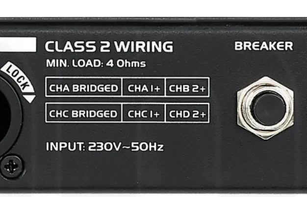

    Leider bin ich zu doof den Verstärker gebrückt zu verwenden. Hinten ist eine Tabelle aufgedruckt.
    Ich möchte den Channel C bridgen. Für mich heißt das, ich nehme vom Speakon Channel C den 1+ und vom Speakon Channel D den 2+ und klemme das dann auf ein Speakon Kabel (C1+ auf 1+ und D2+ auf 1-).
    So wie ich es erklärt habe, habe ich es gemacht. Kein Output.
    Wie geht das denn richtig?

    Kommt aus C&D vielleicht das gleiche (nicht invertierte) Signal heraus? Eigentlich msste D = -C sein. Wenn natürlich D = C ist die Potentialdifferenz (und damit die Spannung) 0.
    Üblicherweise wird übrigens ein Bridge-Kabel nicht in zwei, sondern nur in eine Buchse gesteckt. Man kann die kleine Tabelle auch dahingehend interpretieren, dass man Pin 1+ und Pin 2+ der C-Buchse nehmen soll, was 99% der restlichen Endstufen da draußen entsprechen sollte. Das am Channel D nichts auf dem Pin 2+ anliegt, wundert mich nicht. Also entweder Pin 1+ der C-Buchse und Pin 1+ der D-Buchse oder Pin 1+ und Pin 2+ der C-Buchse.

    Mit Channel C1+ auf 1+ und Channel D1+ auf 1- gehts nun. Musste auch kein Eingangssignal invertieren
    Warum da Channel C1+ und Channel D2+ hinten drauf steht, weiß ich nicht? Vielleicht waren die Chinesen da wieder unsauber.

    Wenn dann C2+. Da sollte das gleiche Signal anliegen wie an D1+. Steht so zumindest hinten auf der Endstufe drauf und ist durchaus üblich.
    Bzw steht so nicht wirklich drauf. D2+ ist irgendwie sinnlos.

    Ich denke dem Blockschaltbild kann man einigermaßen trauen, da war vielleicht noch eine Person mit Know-How am Werk.
    Man sieht ja wie Jürgen auch bereits angesprochen hat, dass der 2, Kanal der Speakon-Outputs gar nicht angeschlossen ist.
    Also ist es klar, dass nichtmal ein Rauschen vorhanden war, als ich eine Leitung am 2. Speakon Kanal hatte.
    Letzendlich kann der Bridge Mode ja nurnoch A1+ und B1+ und eben C1+ und D1+ sein.
    Warum man jetzt die Phase an B1+ und D1+ nicht drehen muss, kann ich auch nicht erklären.

    Okay laut dieser Webseite wäre es wohl auch mit 1+ und 2+ von Output A oder 1+ und 2+ von Output C möglich gewesen den Bridge Modus zu verwenden. Das würde bedeuten sowohl der Aufdruck als auch das Blockschaltbild sind falsch.
    https://www.bonedo.de/artikel/einzel…0-dsp-test.html
    Meiner Meinung müsste da stehen: Channel A bridged: CHA 1+ CHA 2+ und Channel C bridged: CHC 1+ CHC 2+
    Bei dem "D4 500" Verstärker (ohne DSP) ist der Aufdruck korrekt.
    Naja jetzt habe ich den Adapter fertig, der tut es ja auch mit dem gleichen Ergebnis. Ist vielleicht etwas unschön so ein Y Adapter, aber mich stört es nicht. Außerdem habe ich so kein "spezial" Speakon Kabel, dass man "falsch" einsetzen könnte.
    Das Thema ist soweit erledigt. Ärgerlich, dass die Produkte heutzutage nicht mehr sonderlich gut dokumentiert sind bzw. Fehler aufweisen. Sowohl eine verständliche Erklärung für die Belegung des Brückenbetriebs, als auch der Hinweis, dass in der Software auf Bridge gestellt werden muss oder Alternativ der entsprechende Ausgang 180° invertiert werden muss, wäre sicherlich hilfreich.

    Auch nicht so wirklich richtig. Da vermutlich keine Relais umschalten, sondern das permanent so verdrahtet ist, ist es schon sinnvoll zu sagen, dass an Output C Channel D an 2+ und 2- anliegt. Für Systemverkabelung mit Vierpolspeakon ist das nämlich wichtig.
    Man hätte vielleicht einfach schreiben können: "Use connector CH C and pins 1+ and 2+ for bridged mode".
    Die Tabelle ist zwar nicht intuitiv und bisweilen missverständlich, aber gibt schon alle notwendigen Informationen wieder.

    Die Tabelle ist schon richtig und da ist eben gemeint das man sich jeweils mit dem + des Kanals verbinden soll..
    Das wenige verständliche ist jetzt die Polarität 8o... Der invertierte Kanal ist - der andere +
    Wenn kein Kanal Invertiert ist kommt auch nichts heraus wenn das gleiche Signal anliegt. Es entsteht ja kein Phasenunterschied.
    Man hätte das so schreiben können A 1+(+) B 1+(-) ... dazu fehlt den Chinesen der Verstand.
    Wenn du deinen LS an B 1- anschließt ist dieser wieder Masse bezogen und nichts anderes wie A 1- ^^...
