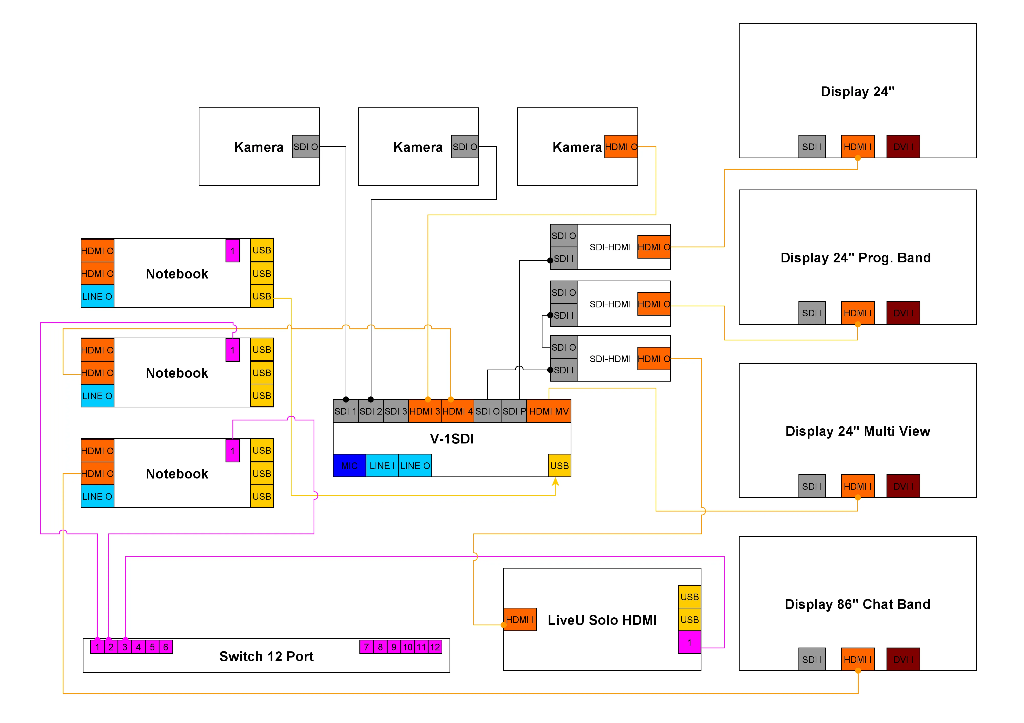

    Du kannst auch über YouTube Streamen, nur eben keine geplanten Streams etc., musst den Stream also mit Beginn des Programms starten.
    Wir machen das schon eine Stunde früher und haben solange ein Standbild stehen.
    Das ist unser Setup um aus dem Studio zu streamen, ist eigentlich die kleinst mögliche professionelle Herangehensweise.
    Drei Kameras über Mischer, ein Notebok für Grafik, eines für die Steuerung und Recording, eines um den Stream zu verfolgen und den YouTube Chat an die Band über den 86"er auszuspielen, quasi das Publikum, so kann die Band direkt mit Blick nach vorn mit dem Publikum interagieren.
    Dann hat die Band noch ein kleines Display um den Stream zu sehen.
    Gestreamt wird über den LiveU Solo direkt über Netzwerk, der kann aber auch über zwei USB LTE Modems mobil streamen.
    Audio geht als gemischte Stereo Summe in den Roland Video Mischer.
    4 Mal editiert, zuletzt von julian-k (19. Oktober 2020 um 02:26)
