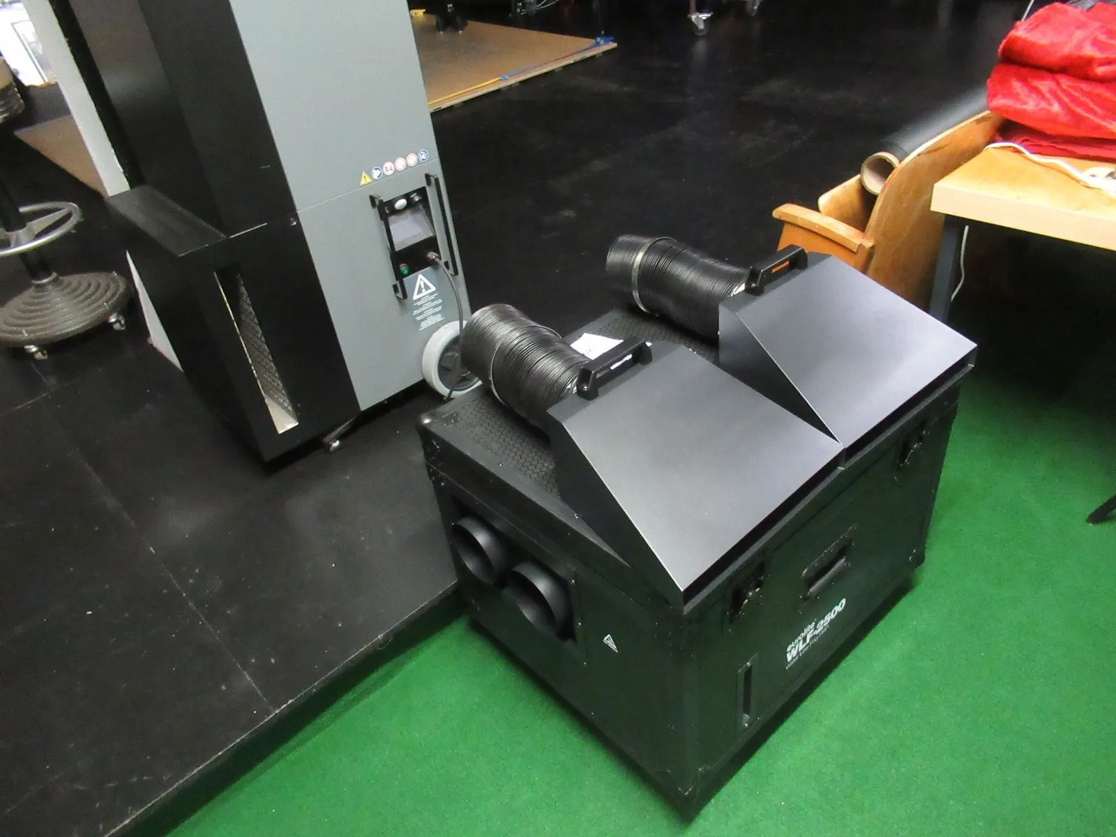

    Update:
    ...nachdem das Paket mit dem Fluid aktuell auf der Post liegt, da der Fahrer des gelben Paketlieferdienstet das Paket "nicht zustellen" konnte, muß ich noch zur Post dackeln und mich wohl 1 Stunde anstellen X(
    ...aber grundsätzlich hab' ich die werte Gemeinde nicht vergessen :)
    Da steht's , wartet auf Flüssigkeiten und wurde von meiner Putzkraft schon für "ein großer Staubsauger für die Bühne" gehalten ^^

    Was ist das denn für ein Gerät das da gegenüber steht ?
    Trotec Luftreiniger

    Battle zwischen Nebler und Luftreiniger ?
