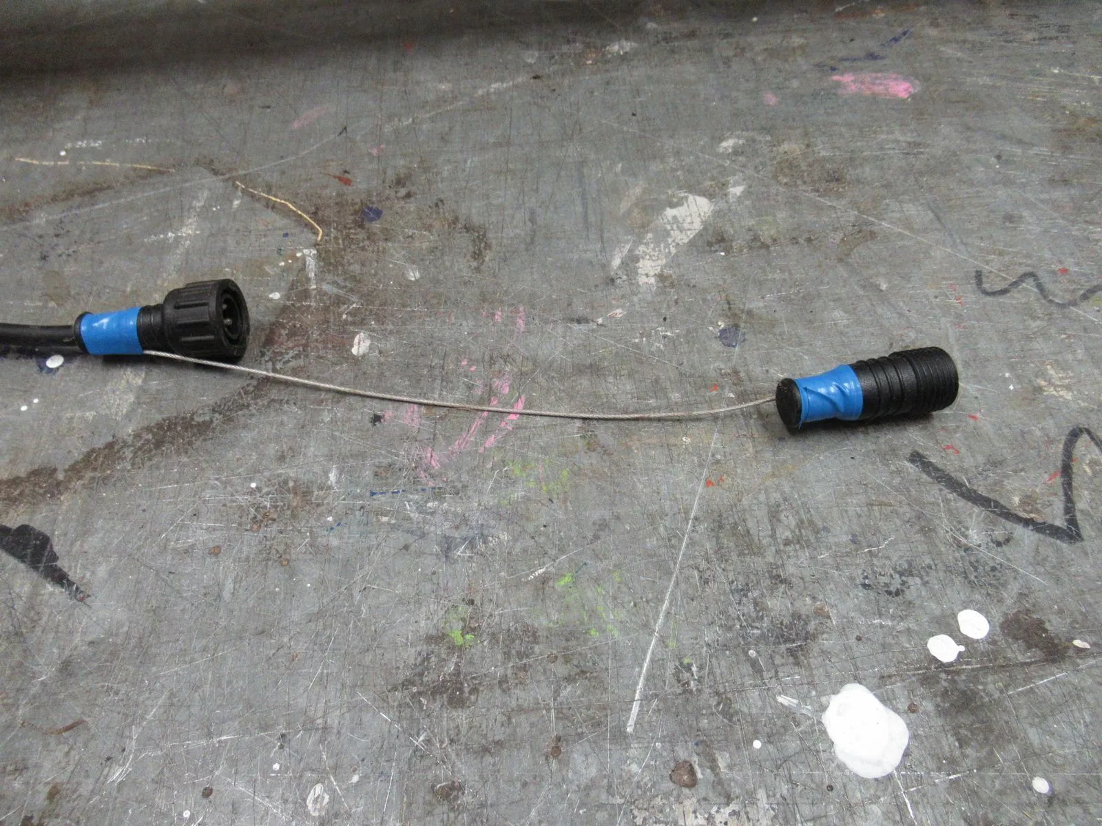

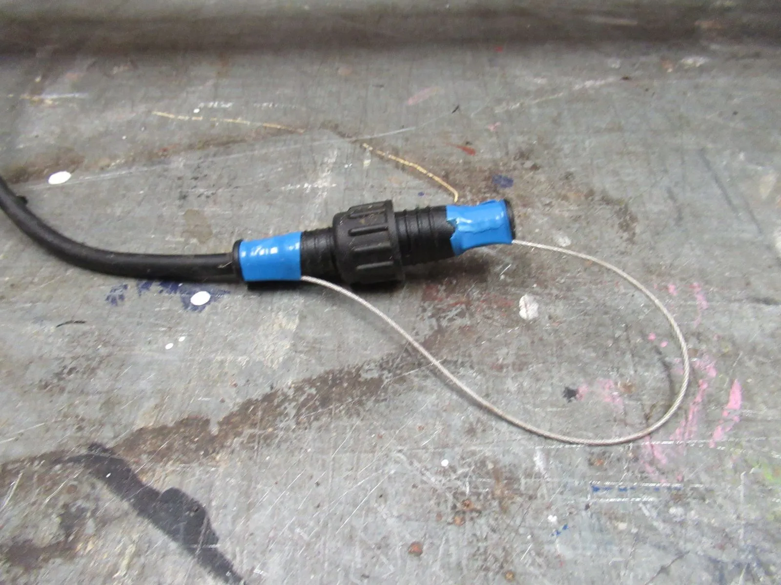

    Drähtchen mit Zumbel an beide Seiten wäre da 'ne Idee...
    2.394
    7.004
    • 15. Januar 2021 um 10:22
    ...ich war 'mal so frei:

    Im hinteren Teil der Stecker ein Loch durchbohren, 1mm Nylonseil durch und verpressen, Kabelseitig Schlaufe drum und ebenfalls verpressen.
    2.394
    7.004
    • 15. Januar 2021 um 10:56
    ääähmm... - dann wäre das mit dem IP65 gegessen ^^
  • MatzeRockt
    311
    2.372
    • 15. Januar 2021 um 10:58
    Warum? Die Vergussmasse ist doch Vollmaterial, was stört da im hinteren Bereich ein Loch quer durch den Stecker?
    2.394
    7.004
    • 15. Januar 2021 um 11:09
    ...wenn's Masse am Stück is, sag' ich nix mehr dagegen :saint:
  • spl
    397
    • 15. Januar 2021 um 22:21
    Ist es definitiv!
    Danke für die vielen hilfreichen Antworten! Loch durch die Kappe und mit Draht und Lasche am Kabel befestigen - passt. Wird bei 22 Stück mit je 3 Kappen, die abhanden kommen können echt Frickelarbeit für lange Abende aber was solls - hilft ja nüscht und sieht am Ende sogar einigermaßen professionell aus.
