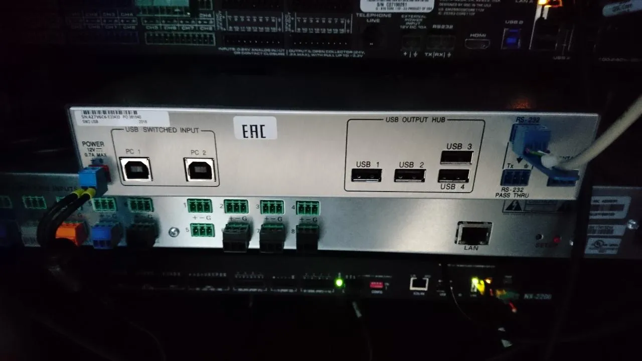

  • skyper
    1.310
    3.559
    • 11. Februar 2021 um 17:30
    Zitat von MatzeRockt
    Du sprachest in deinem Eingangspost von einer Mediensteuerung. Und die Biamp ist eben keine. Wenn es um die Funktionalität geht ist vielleicht die richtige Bezeichnung der Gerätegattung doch der Lösung zuträglich :)
    P
    Unabhängig davon hat doch aber der Extron SW2 eine Steuerungsmöglichkeit per LAN.
    Die Büchse bei uns im Schrank jetzt nicht direkt, daher frage ich ja so unbedarft :)

  • MatzeRockt
    312
    2.373
    • 11. Februar 2021 um 17:43
    Sorry,
    ich meinte die Pro-Serie. Es gibt noch einen Extron SW2 Pro, der hat eine Steuermöglichkeit per LAN.
    https://www.extron.com/product/swusb
