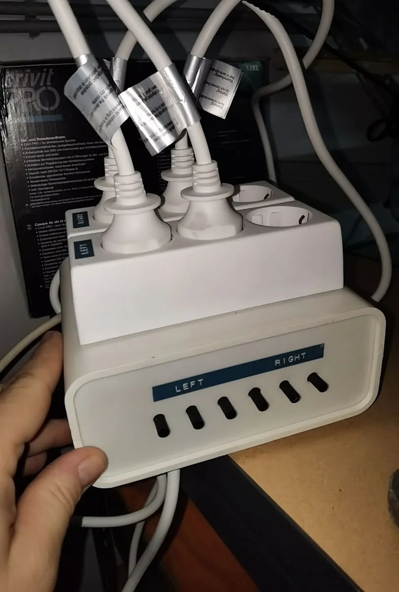

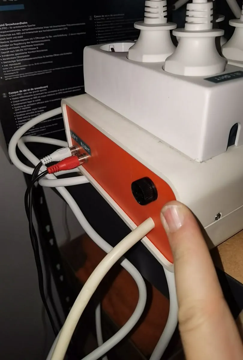

    Dann hab ich dazugekommen ein Eigenbau Steuergerät Viereck mit vorne 6 stellschrauben
    Hinten chinch Anschluss und ein Stecker für 220v
    Oben auf dem kasterl sind 2 steckerreihen wo ich die halogen mit deren 220v Stecker anstecken.
    Offensichtlich soll derchinch die lichter steuern und die Potis sagen wie schnell die Lampen blinken ( wie bei einer lichtorgel

    Ich glaube schon hier die Bilder
      • 51,84 kB
      • 810 × 1.200
      • 44,44 kB
      • 810 × 1.200
  • hell&dunkel
    1.095
    12.398
    • 7. März 2021 um 11:06
    Willkommen in den den frühen 80ern..... :)
    Wenn das Innenleben streikt, tausche es komplett aus.
    --> Kemo M007

    Mal ne andere Idee: Wie sieht denn das Audio Kabel aus und in welche Buchse am Pult hat du es gesteckt?
  • Tino1977
    8
    • 7. März 2021 um 12:20
    Also ich hab Monitor Kopfhörer aux 1u2 probiert
    Es kommt nichts
    Deswegen meinte ich ja ob ich es vielleicht über die Endstufe versuchen sollte.
    Nur hab ich keine Ahnung wieviel ohm das Ding aushält. Will ja nix kaputt machen
    Audio ist chinch auf Klinke ( beim Mischpult)
  • Herr Nink
    1.821
    1.895
    • 7. März 2021 um 12:42
    Bitte gehe nicht an die Endstufe, sondern versuche mal mit einem Cinch-Cinch-Kabel den "Record Out" an deinem EPM 6 zu nutzen. Dort sollte das gleiche Signal anliegen wie die Musik die du auf der Stereosumme hörst... Vielleicht klappt das ja.
