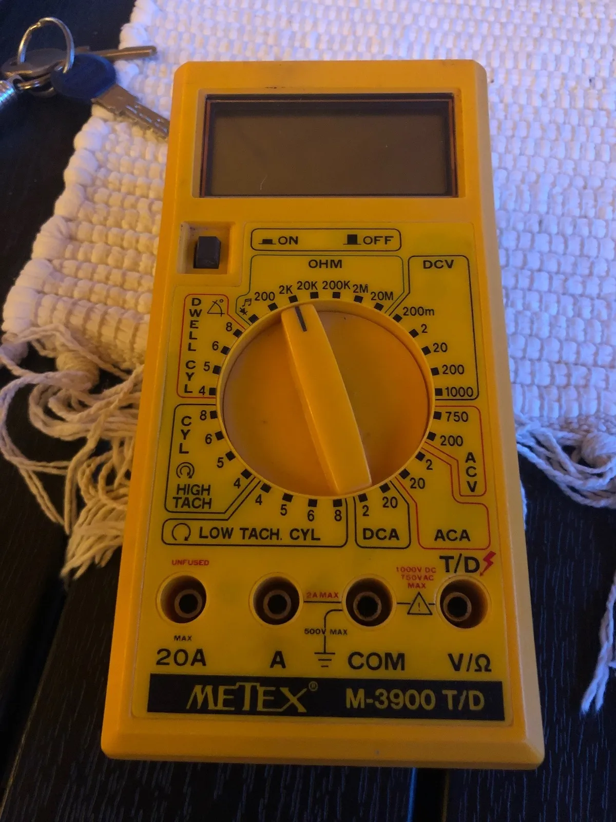

    Nein leider nicht, habe leider nicht das geeignete Messgerät, habe nur eine Metex Multimeter ||
    Dazu müsste man die Kondensatoren ausbauen oder?
    Ja. Aber viele Multimeter haben doch die Möglichkeit Kapazitäten zu messen.

    • 12. April 2021 um 19:59
    Ja, aber meines leider nicht
