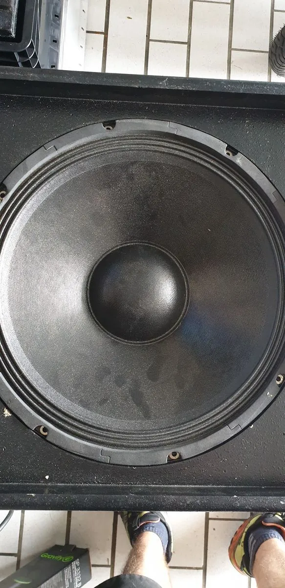

    Ich benötige für meinen Aktiven SUB 15 von FAME einen neuen Lautsprecher,
    habe bereits direkt beim Vertrieb von Musik Store angefragt, original leider nicht mehr lieferbar.
    Was für einen Lautsprecher kann ich einbauen. Kenne mich mit den Werten leider nicht gut aus.
    Gruß Nico

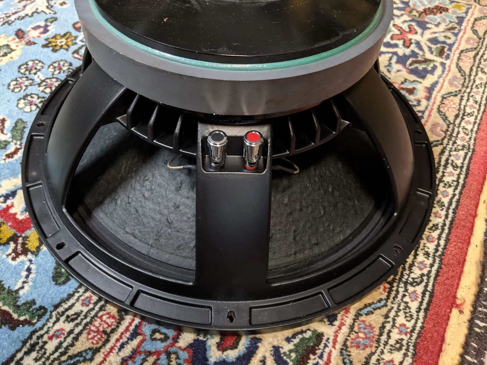

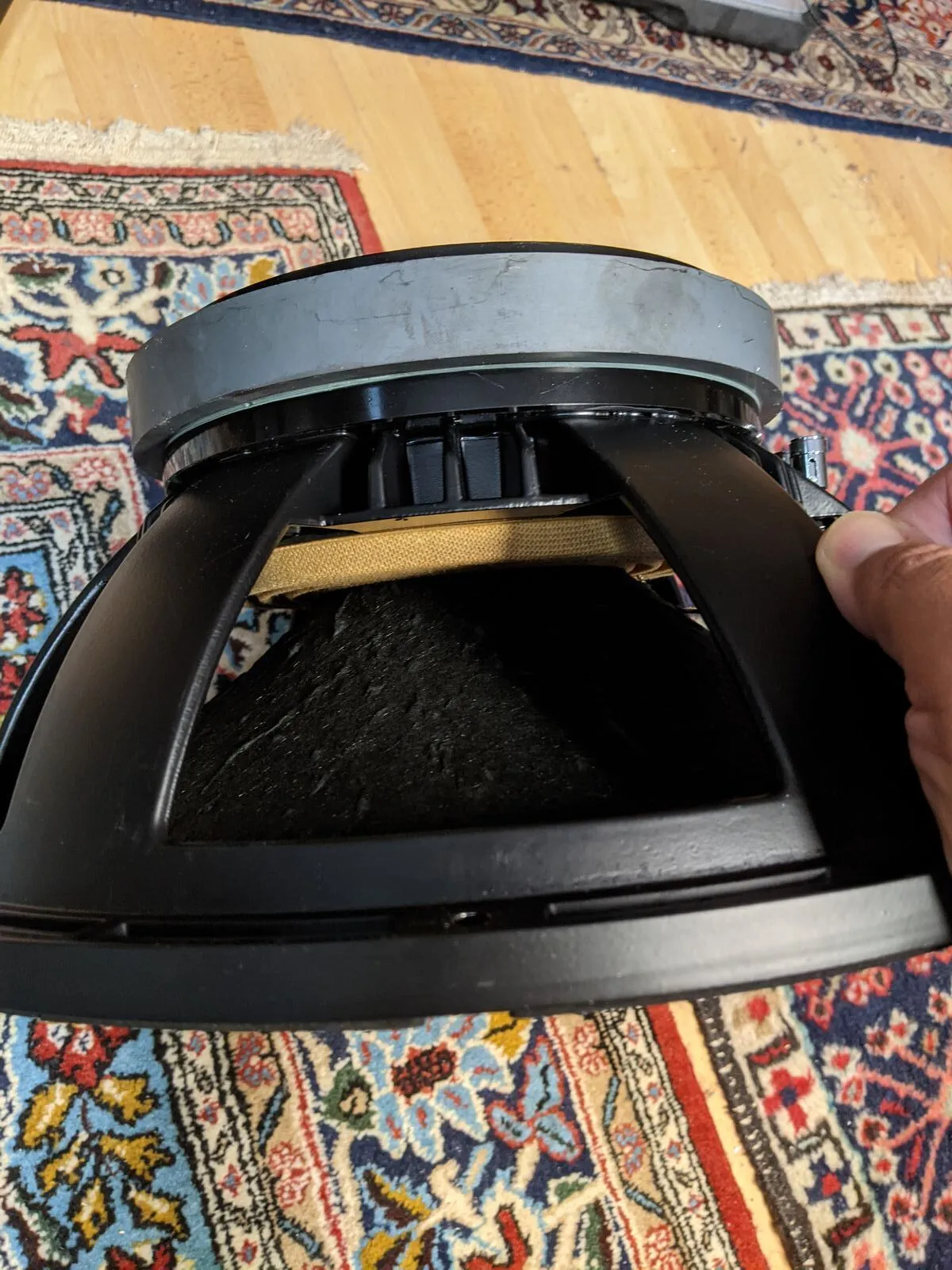

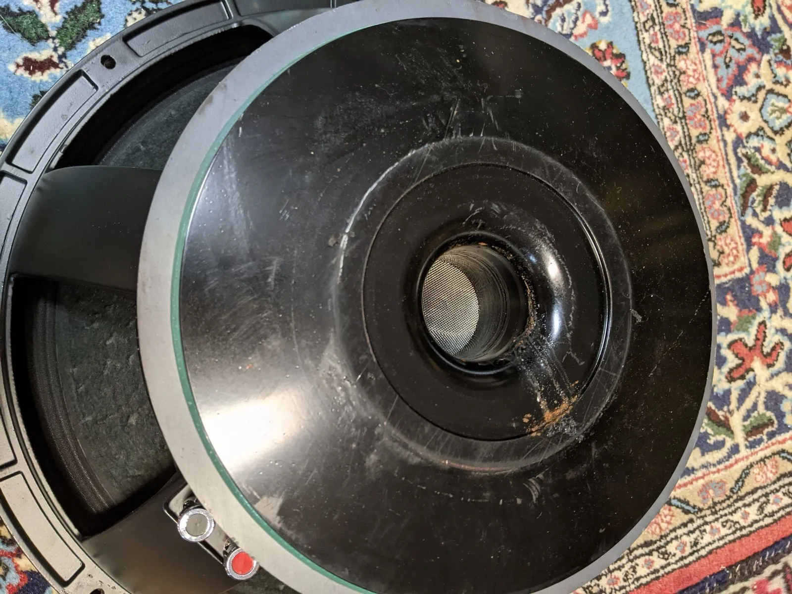

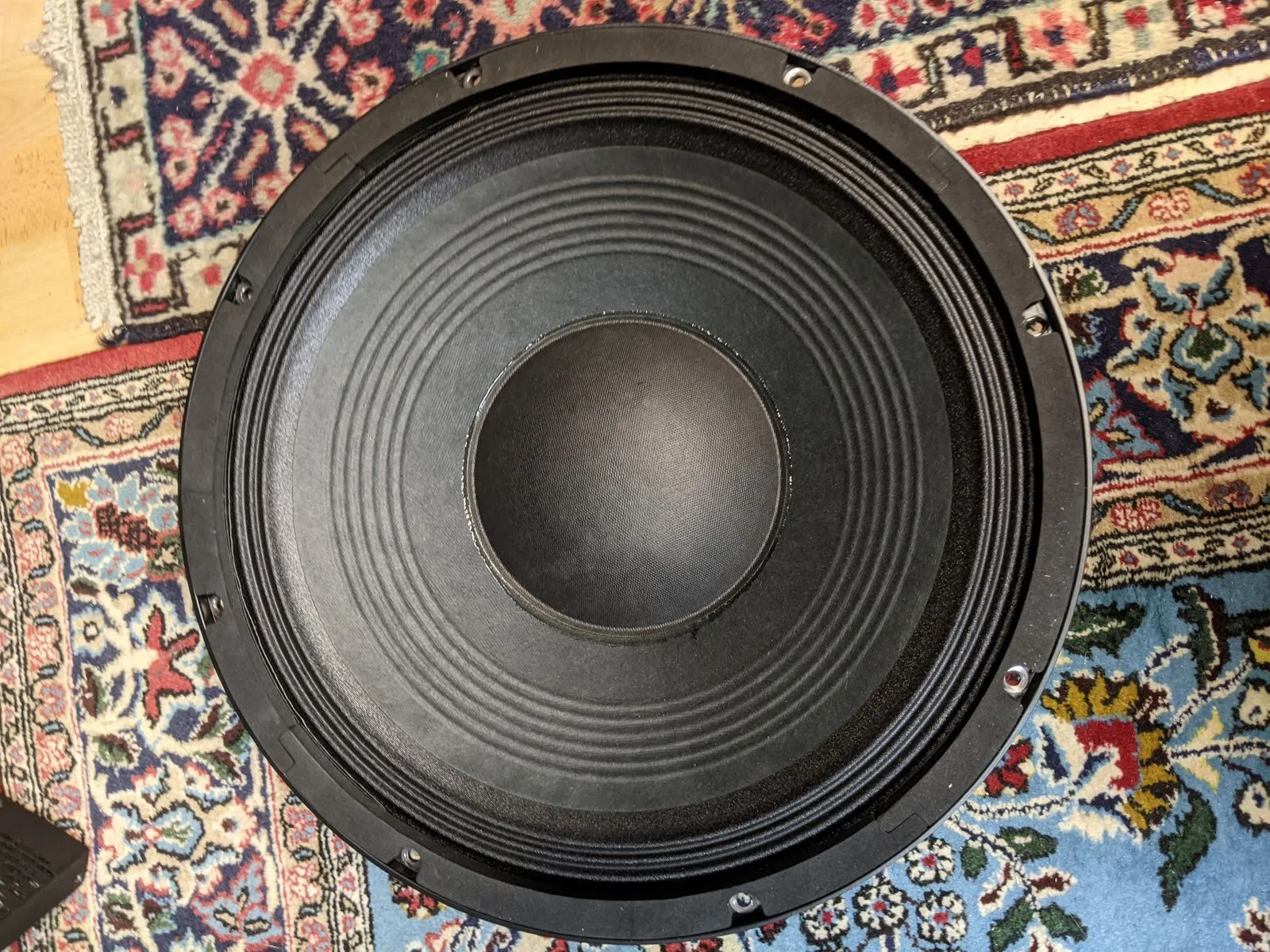

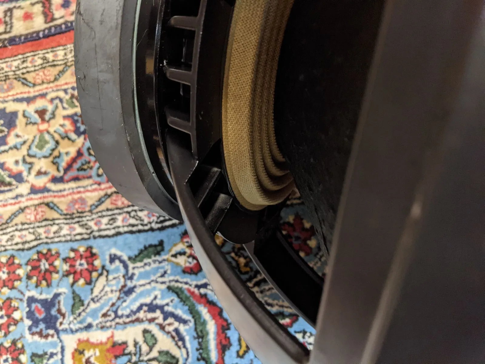

    das würde mich auch interessieren welcher Speaker da passt. Habe auch einen Fame Challenger SUB 15A.
    Aussenmaße sind: Höhe 61cm, Breite 46cm und Tiefe 56,5cm Bruttovolumen also 158,5Liter
    Da müssen aber noch zwei Griffboxen und auch die Kiste für das Ampmodul abgezogen werden.
    Ich hänge gleich mal Bilder vom Speaker dran, falls den jemand erkennen sollte.
    gruß womopete
      • 130,53 kB
      • 1.600 × 1.200
  • MatzeRockt
    312
    2.373
    • 30. August 2021 um 23:47
    Das sieht nach einem B&C Chassis aus, ein 15PZB100. Vermutlich aber eine Kopie davon oder ein OEM.

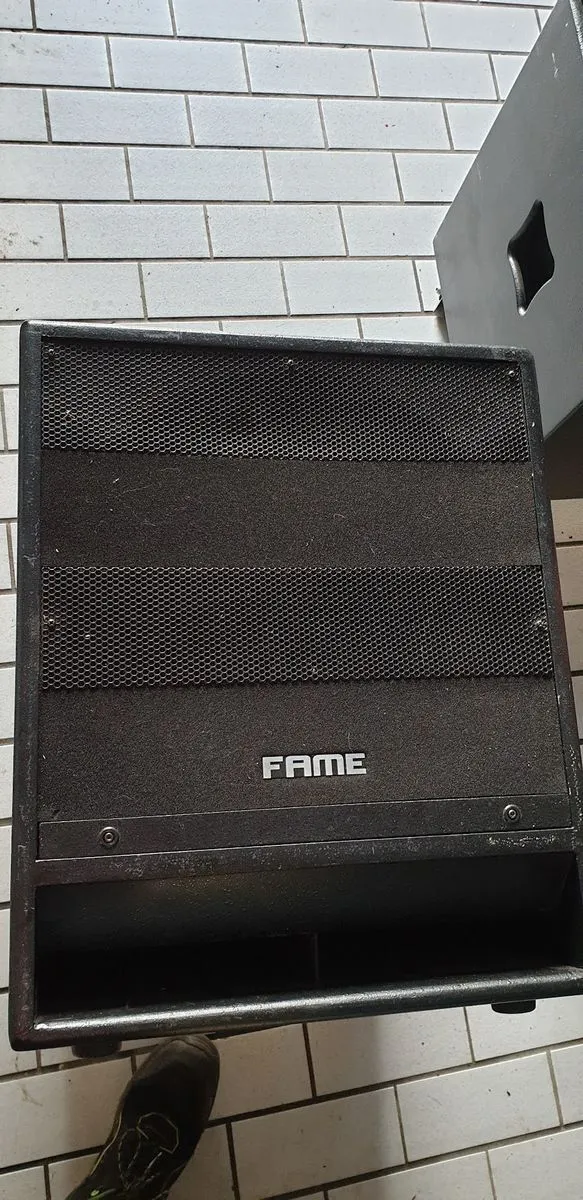

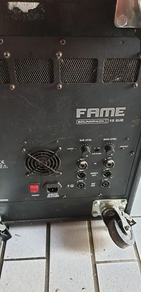

    Hallo nochmal,

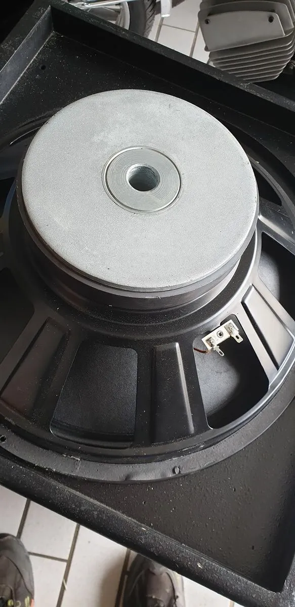

    leider habe ich immer noch nicht herausgefunden welchen Einsatz ich brauche.
    Mittlerweile klappt aber wenigstens das Foto hochladen.
    Vielleicht kann mir jetzt einer helfen was zu finden.

  • MatzeRockt
    312
    2.373
    • 12. Oktober 2021 um 11:30
    ganz ehrlich - das ist ein billiges Blech-Chassis. Ich bezweifle dass da große Entwicklungsarbeit in das Gehäusedesign gesteckt wurde.
    Schraube da einen bassreflextauglichen 15"er mit Alu-Druckguss Korb rein und staune was da so rauskommt. 15TBX100 von B&C ist immer ein guter Ausgangspunkt.
    Wenn dir das zu teuer ist kannst du ja den weiter oben von womopete fotografierten 15er verbauen, Master Audio hat mit dem LSN 15/8 eine ganz nette Kopie im Programm.

  • Dr.Bass
    9
    67
    • 13. Oktober 2021 um 03:02
    Dem Ampmodul nach zu urteilen ist das ne Speakertrade/ Speakerconnection kiste.
    Mess mal am noch funktionierenden Lautsprecher ob das nicht 4 Ohm Chassis sind,
    davon würde ich jetzt bei dem Ampmodul mal ausgehen.
    Die von dir verlinkten Chassis sind billige Topteilpappe (fungeration) bzw. eher Low-Mid
    (der 15300), geeignetes günstiges Subbasschassis ist der 15-075 uw4 vom T.
