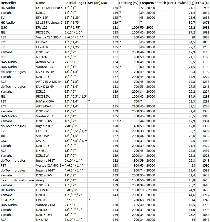

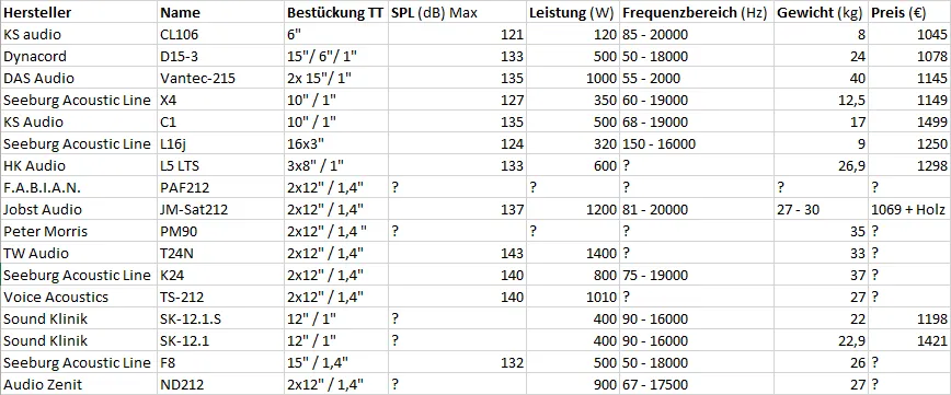

    Wenn sich Selbstbau von Tops insgesamt nicht lohnen sollte, bleibt natürlich die Frage, was kaufen? Ich habe mal in einem bekannten Musikversandhaus nach Preis gefiltert und die Herstellerangaben verglichen. Dazu habe ich mir die hier genannten Vorschläge angeschaut. Herstellerangaben sind natürlich immer mit Vorsicht zu genießen.
    Wenn ich eines sicher sagen kann, dann das die Auswahl riesig ist und einen einfach nur erschlägt. Dazu kommen noch die ganzen Lautsprecher, die nicht über große Musikversandhäuser vertrieben werden. Ich wüsste noch nicht einmal wo ich anfangen sollte. Mein einziger Bezugspunkt sind meine eigenen Tops (QSC KW122), von denen ich ja weg will, weil zu leise und Klang nicht gut.
    Passiv
    Aktiv

    Die von dir genannten passiven und aktiven Speaker habe ich fast durchweg und so weit wie möglich ausführlich auf Basis von verfügbaren belastbaren Daten verglichen (Tests Tools4Music / Production Partner, EASE gll-Files...) und nach der Vorauswahl dann auch gehört. Wenig gefunden hatte ich zu den Yamaha-Produkten und hören konnte ich diese leider auch nicht, daher kann ich zu diesen nichts sagen.
    Mein Fazit nach Abwägung von Gewicht (nicht mehr als 25kg - ich will das Ding selbst noch heben können), Größe (muss in meinen Kofferraum passen 8o, effektiver Membranfläche des TT-Bereichs, maximal erzielbarer Pegel, nutzbarer Tiefgang, Homogenität des Rundstrahlverhaltens und möglichst tiefer Einsatz der Richtwirkung, Resonanzarmut, Preis): Die RCF NX45A passte sehr gut in mein Anforderungsprofil. Ich habe allerdings auch nicht nach 2x12ern gesucht.
    Die NX-L44A war mir zu groß und zu schwer (Richtwirkung recht breit, zu den Höhen einschnürend), die 3-Wege-Vertreter von JBL/EV/Yamaha ebenso, Q7/T20/K20 und deren waren einfach zu teuer. HK Audio L5 112FA kenne ich auch gut - ist nicht schlecht, aber die NX45A finde ich persönlich deutlich besser.
